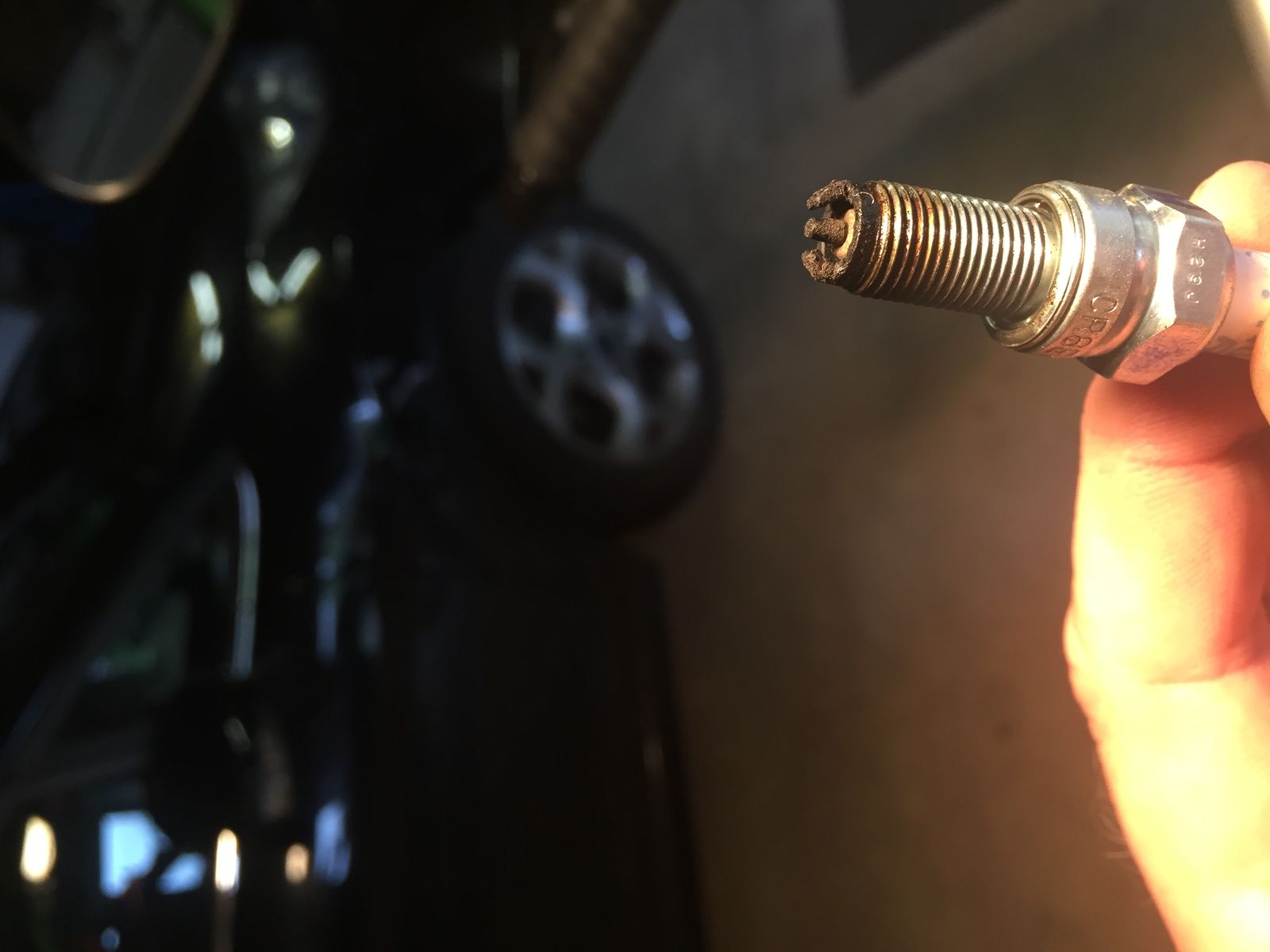

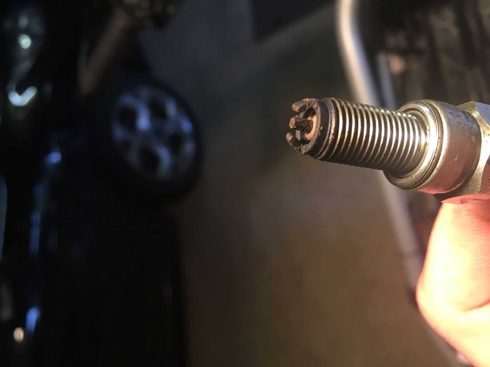

Zündkerze: Sehen ziemlich rußig aus, besonders hinten. Werde mal ein Foto reinstellen.

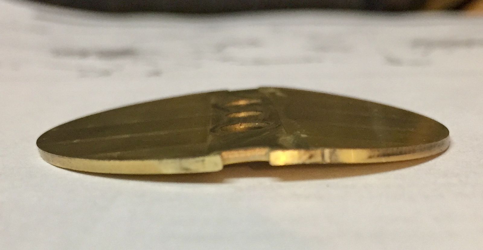

Kannst du dir denn vorstellen dass die Rückschläge beim Startabbruch durch den ausgelutschten Drehmomentbegrenzer als Ursache in Frage kommt?
Verbogene Drosselklappe

Miami @ Sa, 21. Okt 2017, 14:33 hat folgendes geschrieben:
sicher ist dieser Zusammenhang schon aus Deinen vorigen Beschreibungen nachvollziehbar. Wenn der Starter nicht ordentlich durchzieht, und der Motor steht gerade ungünstig, kann die KW kurz rückwärts drehen. Der Druck der Zündung im falschen Zeitpunkt - also bei leicht geöffneten Einlaßventilen, reicht dann aus, um einen Vergaser komplett aus dem Ansaugstutzen herauszuschießen. Oder eben eine Drosselklappe zu verbiegen. Dazu kommen die schlechten Zündkerzen. Wie lange sind die schon drin? Beide sind stark abgebrannt und viel zu dunkel. Beim heutigen, bleifreien Benzin sollte das Kerzenbild eher hellgrau denn rehbraun sein - und schon garnicht so dunkel wie hier. Laufen Deine Vergaser zu fett? Ggfls. Einstellung des Leerlaufgemischs prüfen (2,25 Umdrehungen offen an beiden), Düsennadel prüfen ob ausgeschlagen durch Vibrationen. Luftfilter ist sauber?

Da sich die Drosselklappe leicht ausbauen und richten lies werde ich nun den alten Vergaser wieder einbauen. Hab ihn grad komplett zerlegt.
