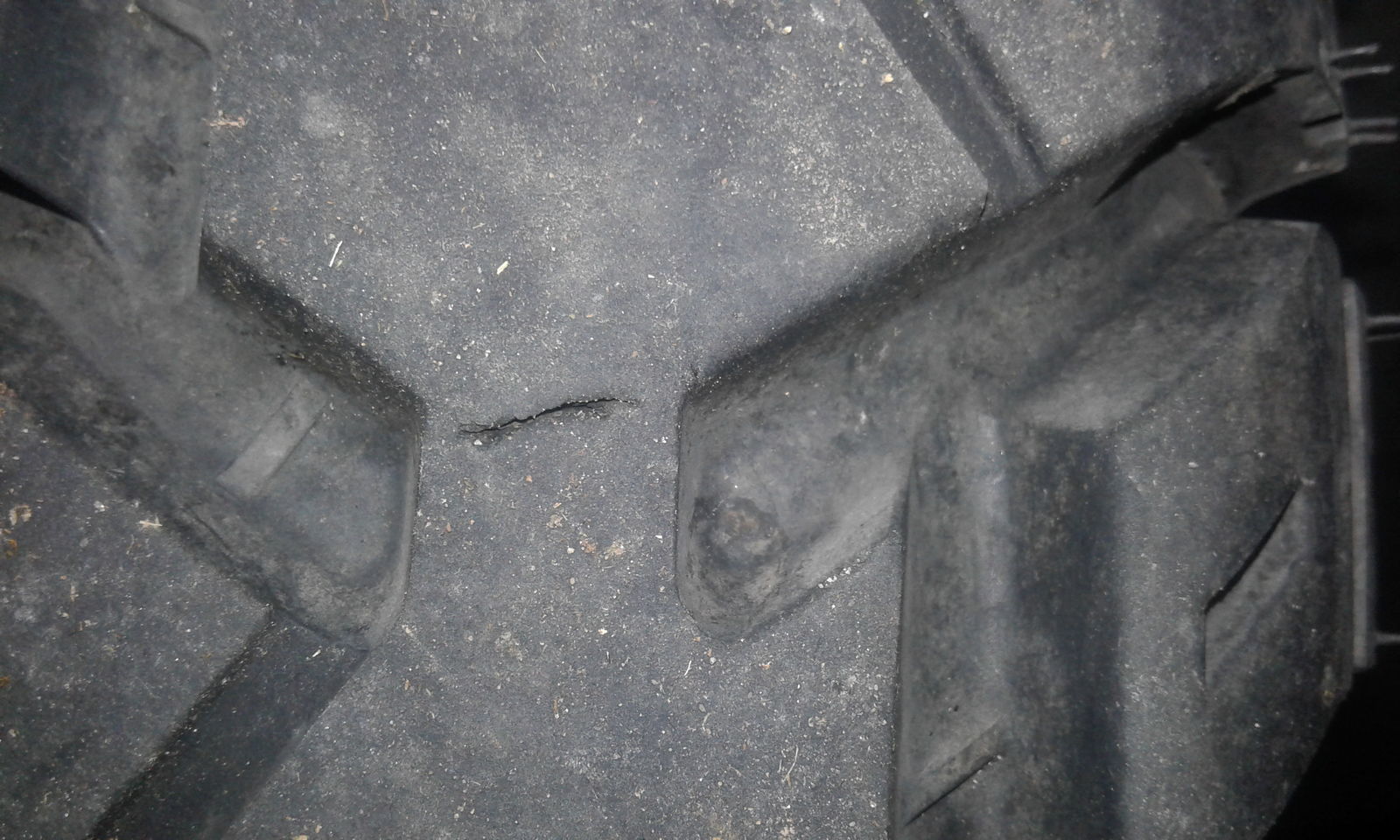

Scout fast neu, sieht irgendwie rustikal aus blink
Ich denke mal, daß das normal ist.

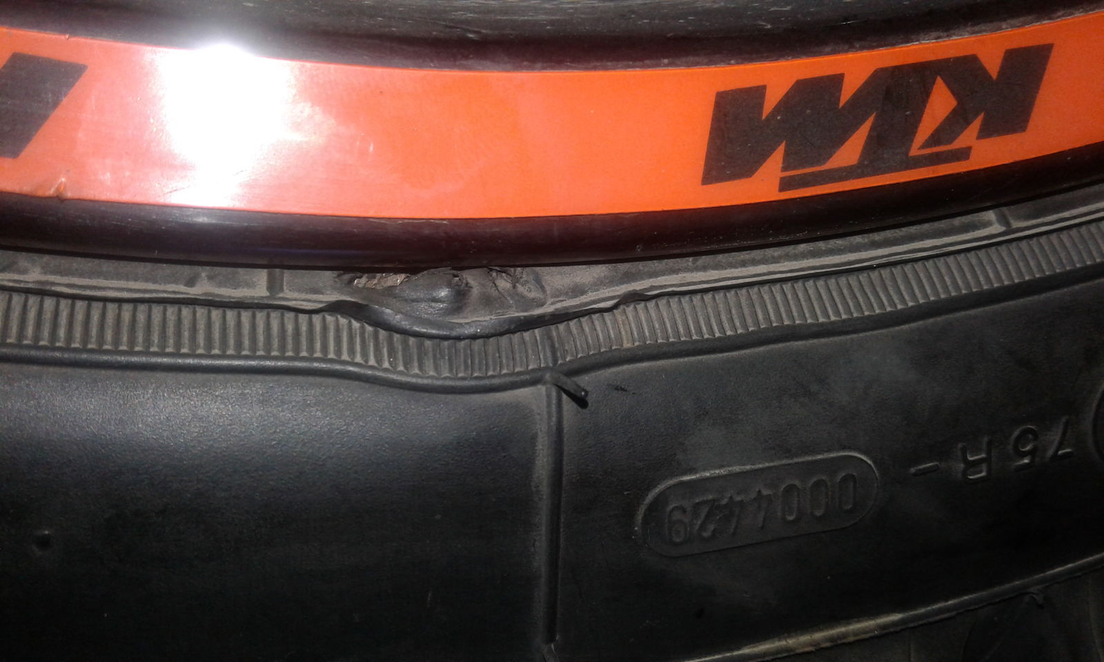

Der kleine Riss im Profil würde mich nicht stören, die Wulst aber schon, denn meine 1190iger hat keinen Schlauch und ich würde befürchten das der Reifen so ggf. nicht dicht abschließt, besonders wenn er zum Walgen anfängt (Belastung bei Schlaglöchern, mit viel Gepäck etc...).

Hab ja bei der 990 einen Schlauch drin. Trotzdem war ich vorhin nochmal in der Garage und hab ohne Luft den Reifen etwas gerichtet und wieder auf 2,8 gepumpt, sieht jetzt besser aus. Die Jungs hatten wohl Mühe bei der Montage, der Reifen saß erst richtig, als ich ihn daheim mit 7 Bar hab reinploppen lassen.

also wenn der Reifendienst Dir ein solches Rad abgeliefert haben, dann Gute Nacht ! Da würd ich wohl nicht mehr hingehen
Die paar Risse sind egal, solange der Unterbau nicht beschädigt ist.
BeitragVerfasst am : So, 10. Sep 2017, 15:46    Titel: Antworten mit Zitat
@Henning die Karkassekönnte beschädigt sein ..wenn du über 200 fährst...bedenklich
