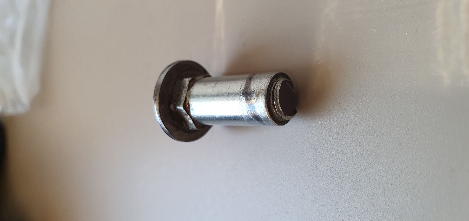

BeitragVerfasst am : Sa, 20. Jun 2020, 16:35    Titel: Antworten mit Zitat
Sad Jetzt hat es mich nach 111000km auch mit einem gebrochenen Stehbolzen erwischt Mad Nach der Diagnose in einer Werkstatt im Schwarzwald bin ich noch mit 5 Kupplungsfedern noch knapp 700km gefahren. Leider hat die Kupplung wenn der Motor warm war kaum noch getrennt! Die letzte Etappe hat mich ein Freund im Transporter nach Hause gebracht. Jetzt steht sie in der Werkstatt und wartet auf die Reparatur. Rolling Eyes

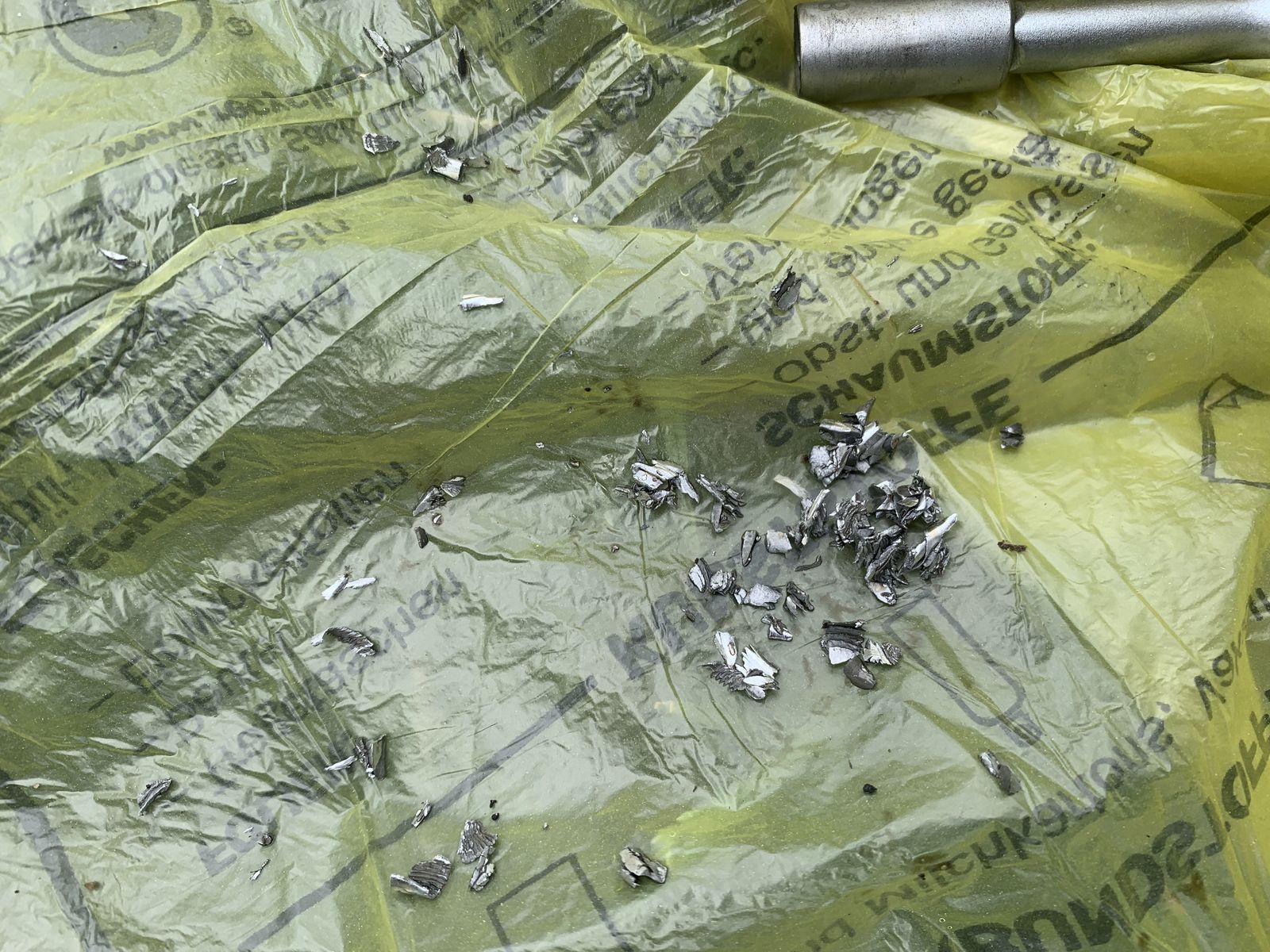

BeitragVerfasst am : Mo, 9. Mai 2022, 7:47    Titel: Antworten mit Zitat
Bei mir hat sich am WE auch ein Bolzen gelöst und dafür ordentlich Abrieb im Kupplungsdeckel gesorgt.
Ich möchte Euch mal fragen wie Ihr jetzt vorgehen würdet, da ich Sorge habe die Metallspäne finden sich nun überall im Ölkreislauf wieder, wenn es nicht ordentlich gereinigt wird.
Wollte jetzt erst einmal versuchen alle Metallspäne aus dem Kupplungsgehäuse zu entfernen und im Anschluß einen Ölwechsel machen.
Denkt ihr das ist ausreichend oder habt ihr noch Tips?
Danke für Eure Hilfe.

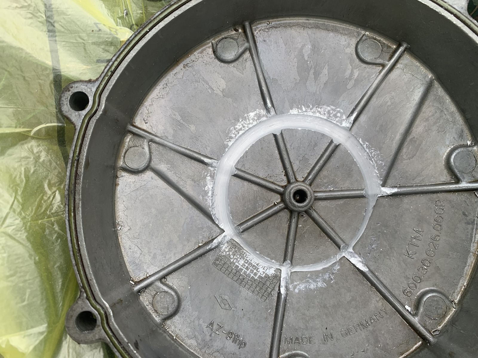

ein bolzen oder eine(mehere) schraube(n) ? grundsätzlich solltest du mal klären wieviel abrieb es gegeben hat; und dann die kupplungsscheiben mit lamellen rausnehmen um zu checken ob sich da späne bzw. ablagerungen angesammelt haben; dann natürlich oel mit filter wechseln am besten günstiges oel und dann nach ein paar km nochmals oel und filter; aber alles filter!!!!!! was mir noch auffiel ist, wo ist/war die scheibe die eigentlich am kupplungsdeckel angebracht ist? oder hast du noch den deckel der ersten serie ohne dämpfung? das ganze sieht aber nicht sooooo gefährlich aus!!! lg

BeitragVerfasst am : Mo, 9. Mai 2022, 13:35    Titel: Antworten mit Zitat
Tatsächlich hat es sich um einen lockere Schraube gehandelt.
Ich habe den Abrieb schon als eine kleine Hand voll wahrgenommen (das Foto zeigt einen Teil davon).
Ok, dann werde ich erstmal vorgehen, wie du beschrieben hast und dann schauen wir mal.
Im oder am Kupplungsdeckel war keine weitere Scheibe (Bj. 2004)
Danke für die Hilfe.

wie ich sehen konnte hast du eine 04er und somit noch den alten deckel; hol dir einen neueren mind. einen ab 05 und es passen alle auch die der 990iger und der sd's; die haben dann alle eine art dämmscheibe drinnen; dient dazu um die geräuschkulisse zu dämpfen; und ja dämpft tatsächlich; wie schon geschrieben alles sauber machen kupplung raus waschen(bremsenreiniger) in oel wieder einlegen und dann nächsten tag montieren; dazwischen alle siebe und filter wechseln bzw. reinigen und oel wechseln. ah ja und die kupplungsschrauben mit loctite rot eindrehen; nicht blau oder noch ärger Wink
good luck
