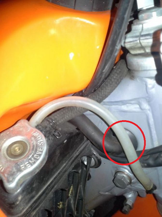

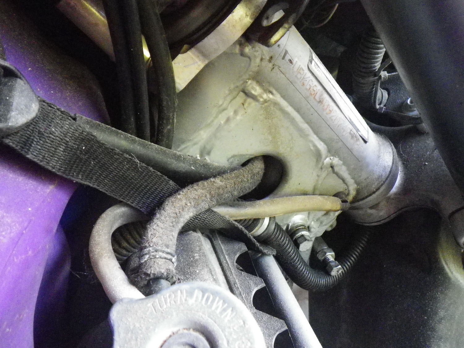

Da habe ich eben was auf Deinen Bildern gesehen:
Der dünne Kühler-Verbindungsschlauch gehört durch das runde Loch im Rahmen gefädelt!
Da wo die EPC-Entlüftung ist. Die kannste eh raus schmeißen... Cool

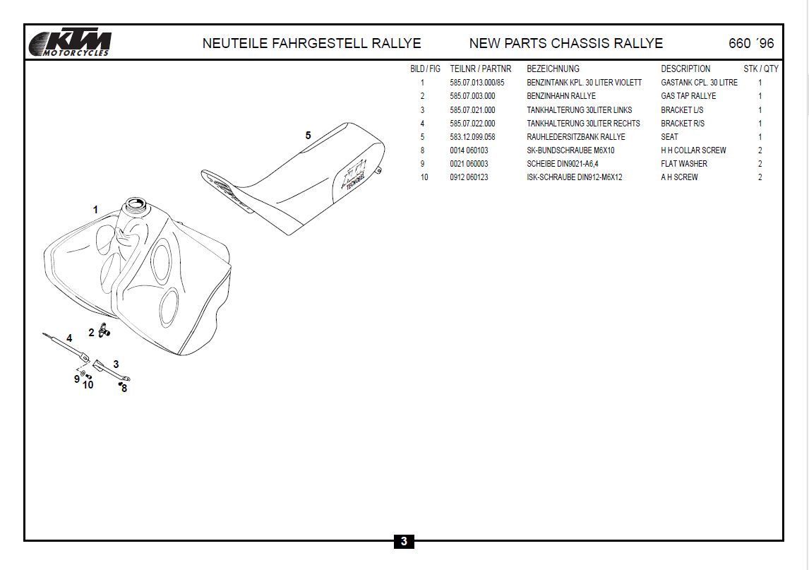

BeitragVerfasst am : Fr, 14. Jul 2017, 8:37    Titel: OFFTOPIC Technik Info Antworten mit Zitat
Hi,
das "alte blau" ist ein violett und kommt von den 1996er Rallyes mit 30L Tank (1995er hatten violette Tanks in 18L).
Hier ist die untere befestigung auch noch anderst gelöst. Die Tanks der Serienmodelle (ADV) wurden zusätzlich über einen Haltebügel auf Tankrollen abgestütz.
Grüße
Mario

Diesen Tank (gab es für die '97er Rallye auch in Mohrübe) kannste sogar noch nagelneu kaufen ohmy !!! Kostet 465,19€ Very Happy Cool Smile
Die Befestigung am 640er Rahmen hab ich mit dem Tankhalter der 640er ADV gelöst. Aufgehängt ist er mit den gleichen Plaste"Gabeln" auf den Gummirollen am Rahmen. Hält schon seit 30.000km perfekt. Auch bei stellenweise heftigst Offroad (Pyrenäen)!
Allerdings brauchts eine Benzinpumpe, wenn der komplett leer gesaugt werden soll. Etwa 10 Liter liegen unter dem Niveau des Vergasers. Kein Problem...Benzinpumpe der 640ADV bis 2003 löst das mit geringstem Aufwand. Die Bohrung für den Unterduckanschluss ist im Ansaugstutzen der 625/640 immer noch drin.
Die 20l-Rallyetanks hatte die Kunststoffgabel nicht, sondern rechts und links ein geschlossenes Loch. Die Tankrollen mussten geteilt werden, dann ging es. War auch nicht viel fummliger.
Gruß-BRB

Wilde Zeiten damals. Da gab es viele Exoten. Vor einiger Zeit habe ich so einen lila Tank als ungebrauchte Ware von Privat kaufen können.
Versteift sind die alten Tanks auch (siehe Teileliste), allerdings umständlich, ungepuffert über Winkelstreben und an den Hauptrahmen anzuschweißenden! Gewindebuchsen.
BRB(Blöder Rübenbauer) @ Fr, 14. Jul 2017, 11:29 hat folgendes geschrieben:
P.S.: @Rapakon:
Hast Du eine Quelle für den gezeigten Teilekatalog?
Danke!
Ja, den findet man sogar noch online als PDF. Einfach mal nach KTM und 585.07.022.000 suchen. Cool
Ich weiß nicht ob ich den Link hier posten darf. Daher schick ich den nochmal parallel als PN.

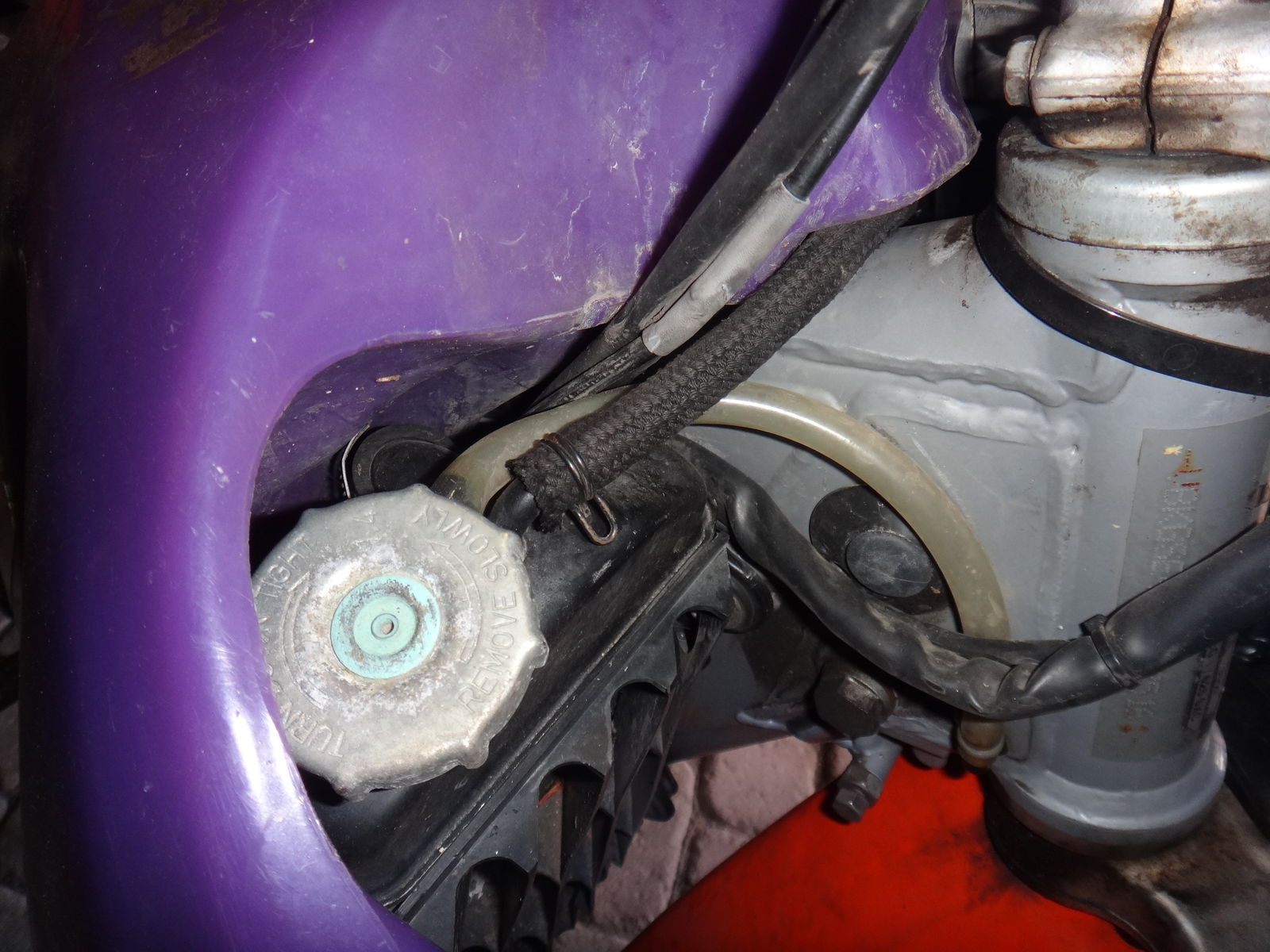

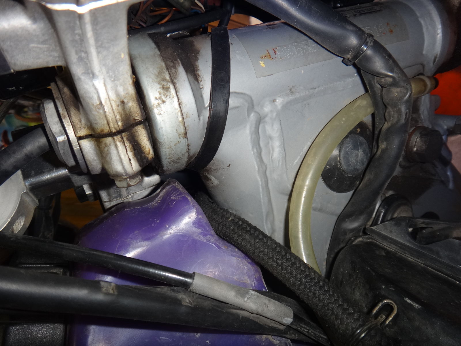

Hallo Leute,
hier ist im Thread ´ne schöne Tank-Modell-Sammlung entstanden!
Bei der alten 660EXC –Rallye könnte ich auch schwach werden. Auch wenn´s vor meiner Mopedzeit war, steh ich auf die alten Rappelkisten… Very Happy

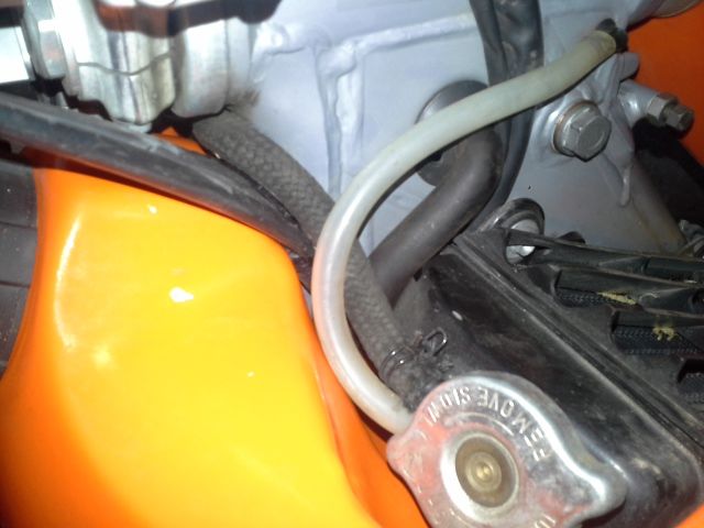

Ich hab mal wieder bissel Zeit gefunden mich der Sache anzunehmen.
Leider geht der Tank trotz eurer Tipps nicht drauf. Der Verbindungsschlauch der Kühler wurde abgesteckt und der 20l-Tank neu positioniert. Am Lenkkopflager würde es gerade so gehen.
Der Abstand zwischen Tank und LKL sieht so groß aus wie auf dem Bild von BRB.
Im Bereich er Kühler ist es sehr eng (siehe Bilder).
Der Abstand bei BRB zwischen Kühler und Tank ist x-mal größer als bei mir. Ich schätze zwischen Kühler und tank ist ca. 1-max. 3mm Platz. (Also ein Blatt Papier passt durch, messen kann ich ja schlecht…)
Leider sind die Kühler auch nicht flexibel aufhängbar. Ich wüsste jedenfalls nicht, wie ich die 1cm vor bekommen sollte. Entweder locker oder fest, aber locker nicht verrückbar. Sehe da kein Spielraum.
Weiterhin trifft der Tank an der linken Seite am Ausgleichsstutzen des Kühlers gerade so nicht an. Wenn ich den Ausgleichsschlauch draufstecken würde, würde der Tank den Schlauch berühren und auf den Kühler drücken.
Der Tank rutscht einfach nicht vor, selbst mit Silikon, feste drücken usw.
Bis jetzt überzeugt mich das alles nicht, selbst wenn der Tank GERADE SO passen sollte, ist alles Sau eng, unter Spannung. Bei der Schüttelei der LC4 bleibt da bestimmt irgendwas anderes auf der Strecke…
Ich werde den Tank sehr wahrscheinlich wieder verkaufen Sad
Erhalte jetzt erstmal den 12l-Tank als „Dauerleihgabe“ und werde mit dem ´ne Weile rumgurken. Passende 640-Sitzbank sollte heute eintreffen.
Vielleicht gibt es ja mal günstig ´nen 18l-Tank angeboten. Der wird dann sicher passen.
Was ich jedoch nicht verstehe, dass so viele mit der LC4 640/625 mit dem 20ltr-Acerbistank rumfahren. Oder gibt es wieder einen kleinen, feinen Unterschied zwischen 20l-KTM Tank (weiß) und Acerbistanks (orange). Soll heißen, war der Acerbis-Tank ein Zubehörteil mit entsprechenden Toleranzen oder ein Lieferant für Originalteile für KTM.
Ich bleib auf jedenfall an dem Tankthema dran.
Habt alle schönen Dank für eure Unterstützung! Very Happy Very Happy Very Happy

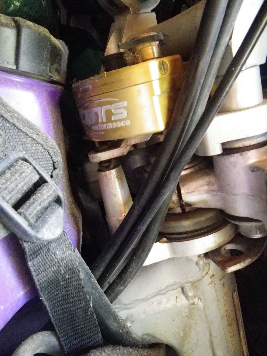

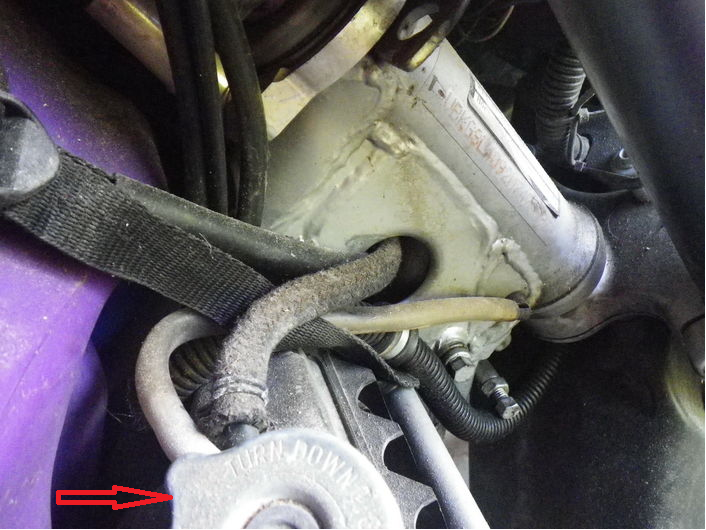

... jetzt net gleich aufgeben --- so sieht´s bei mir aus: man kann die Ausnehmung für den Kühlerschlauch etwas sehen, falls das bei dir nicht geht, dann halt den Schlauch wie von Ulli beschrieben verlegen.
Und ja, beim Kühlerdeckel geht es eng zu, mit schlanken Fingern und Gefühl aber durchaus noch zu bedienen. Also, hau hin!
