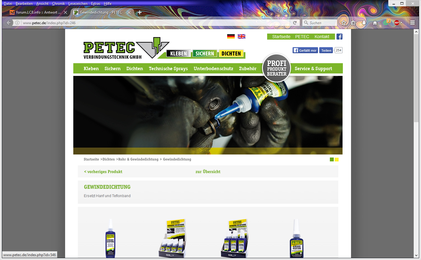

Was glaubt Ihr, um was für eine Schraube es sich handelt, auf der Seite von PETEC (z.B.)? Um ne Einstellschraube einer Singer-Nähmaschine......?
Das iss für mich ganz klar ne Öl-Ablaßschraube, sogar mit einem Kupferring drauf.......so doof kann mein Tipp also nicht sein, wenn ich nicht irre Wink !
Aber lassen wir das, Phantom hat nun Tipps bekommen und es liegt an ihm wie er sich entscheidet.

Nu is jenuch !
Kretabiker schreibt von Schraubensicherung und meint Jewindedichtung und der Außentürer macht wieder Gewindekleber draus.
Wenn es denn der CU-Ring nich tun tut, ist das vom Kretabiker abgebildete Zeuch dat Richtije!!! Det is aber keeene Schraubensicherung!
Jruß-BRB
