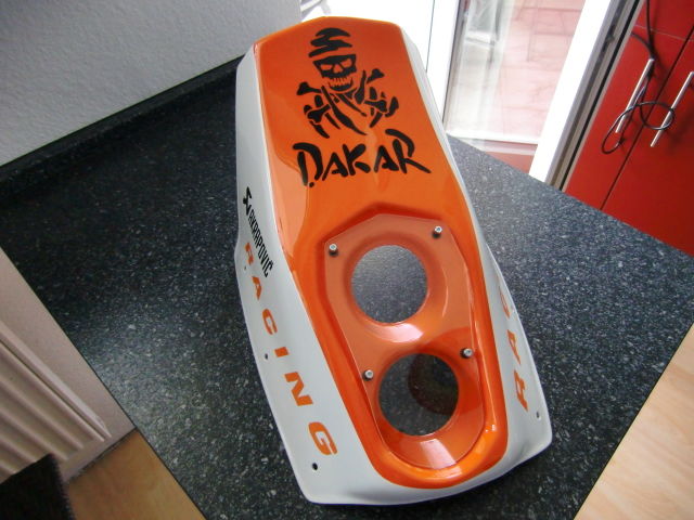

Wer mal selber was lackieren will kann das gut bei der Frontmaske ausprobieren!Es gibt sehr gute 2K Spraydosen also Lack mit Härter ein ganzes Motorrad kann man damit zwar nicht lackieren aber für ein kleines Teil geht das schon mal!Bei dieser Zweifarbenlackierung immer zuerst weiß lackieren dann abkleben und dann erst orange!Macht man es umgekehrt deckt weiß sehr schlecht orange ab !!!Wenn man über beide Farben noch Klarlack macht und ihn poliert ergibt das eine schöne Fläche ohne spürbare Kanten sowas ist dann Endstufe nicken

haste fein gemacht ... Respekt

Natürlich gefällt nicht jedem meine Farbwahl bzw das Design Wink aber das ist völlig ok für mich jeder soll sich sein Bike so gestalten wie er mag Hauptsache ist die KTM LC8 950/990 wird am Leben gehalten!!!!Für mich ist sie ein Bike mit Ecken und Kanten das mir immer wieder ein Lächeln ins Gesicht zaubert wenn ich am Kabel zieh Mr. Green denn man hört auch was!!!Für mich hat sie das Zeug ein Kultbike für Individualisten zu werden denn sowas wird nicht mehr gebaut dafür ist die Käuferschicht zu klein Sad

für red bull Werbung zu machen wäre zwar nicht meins, aber Du hast Deine 950er lieb, das sieht man und das ist gut so
wub
Fein gemacht Kini !
Danke für den schön bebilderten Bericht Smile

Mir ist das Zeug auch zu süß kannst nur mit Wodka trinken aber ich find das Logo so geil

Super Ideen Exclamation
Vielleicht werde ich nun auch die Rademaske veredeln, bevor sie im Winter zum Einsatz kommt. Das Orange/Weiß würde meiner weißen 12er schon stehen, aber da lass ich mir noch was eigenes einfallen.
Schöne wub hast du da
