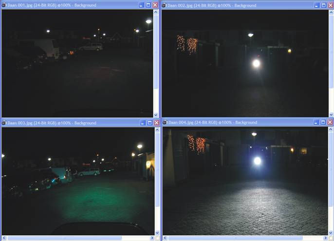

Hallo!
Bilden oben ist original halogeen Sad
Bilden unter ist Xenon wub
Schon viele test km damit gemacht functioniert wunderbar
Groet Daan

Hey Daan, die Arbeit hat sich ja wirklich gelohnt, das ist ein Abblendlicht.
Wo kann man denn das Xenonlicht kaufen und was kostet das ?
Will ich auch haben wub
Gruß Thomas
