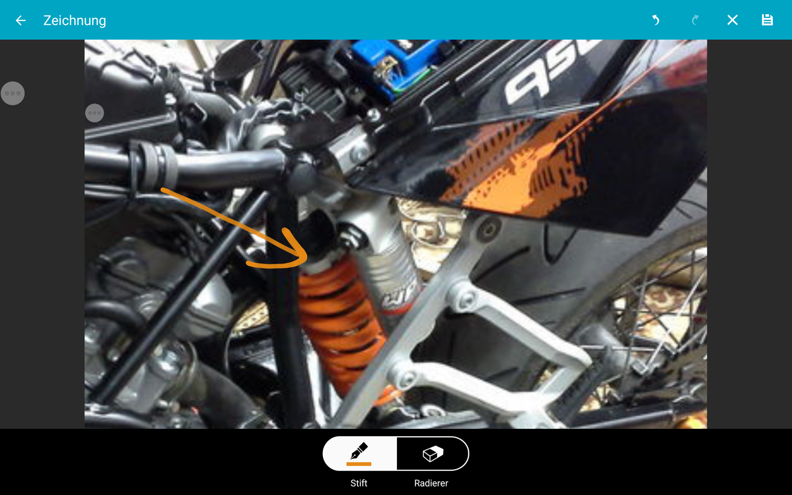

BeitragVerfasst am : Fr, 15. Jul 2016, 21:07    Titel: Antworten mit Zitat
eventuell hat sich das Gewinde nur hochgedreht weil die Imbusschraube locker war ...
also wieder vorspannen und festziehen unsure

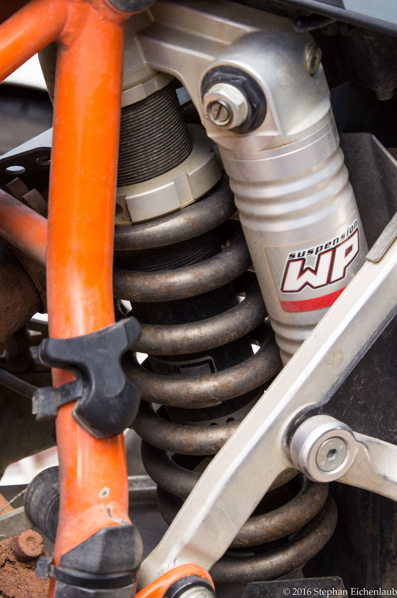

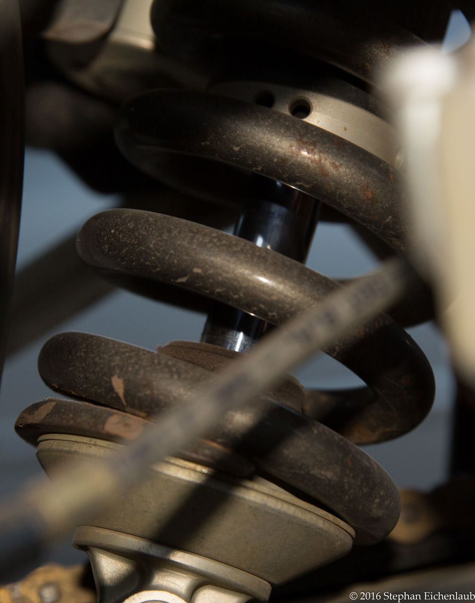

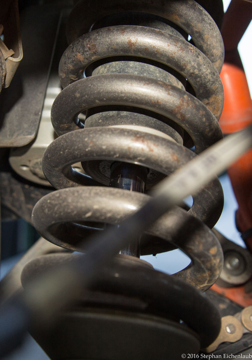

Nach zwei Tagen Pause wieder sauber ausgefedert. Aber wenn ich wieder fahre, dauert es nicht lange, bis sie wieder langsamer und dann nicht mehr vollständig ausfedert ... bis zur nächsten längeren Pause.
Seht Ihr irgendetwas Auffälliges auf den Bildern, sieht man vom Flugrost ab?

BeitragVerfasst am : So, 17. Jul 2016, 22:22    Titel: Antworten mit Zitat
Funktioniert die Veränderung der Zugstufendämpfung?
Ist die Dämpfung vielleicht soweit zugedreht (oder defekt), dass das FB gar nicht mehr, oder nur noch seeehr langsam ausfedert gruebel
Wie verhält sich die Federung auf schnell aufeinander folgenden Löchern oder Wellen?
Thomas
OutdoorerOffline
Anmeldungsdatum: 22.01.2011
Beiträge insgesamt: 1853
BMW R1200 GS Rally
BeitragVerfasst am : Di, 2. Aug 2016, 12:19    Titel: Antworten mit Zitat
Kann es sein, dass Dreck im Dämpfer ist und die Zugstufenventile zu machen sobald es den Dreck im Dämpfer hin und her spült durch bewegung? Wenn sie steht sammelt sich der Dreck und beim nächsten mal losfahren funktioniert anfangs alles gut, bis das Öl durch den Dreck wieder zu dick wird...
Keine Ahnung ob das passieren kann, aber anders kann ich mir die Symptome fast nicht erklären.
