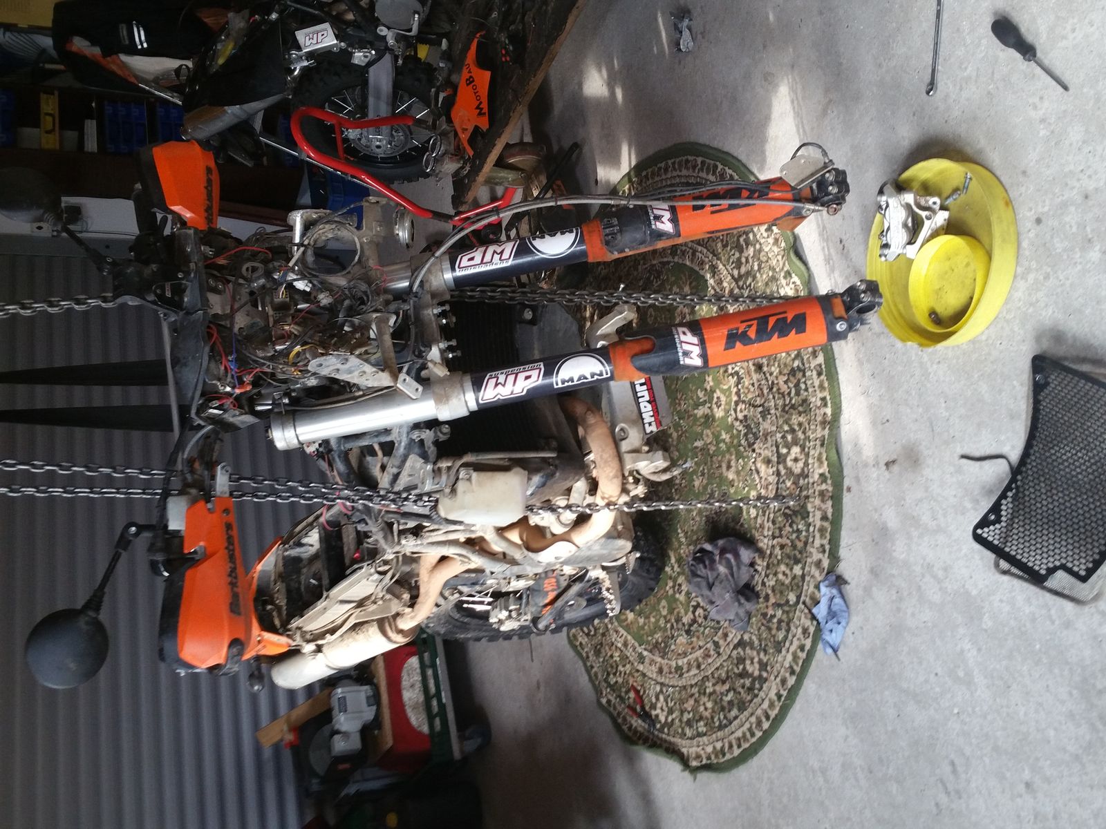

BeitragVerfasst am : Do, 5. Mai 2016, 11:30    Titel: Antworten mit Zitat
so erfolgreiche OP....gebrauchter Lüfterschalter für 16 € rein und wieder aufgefüllt und bei 5 Balken schaltet er wieder .....
