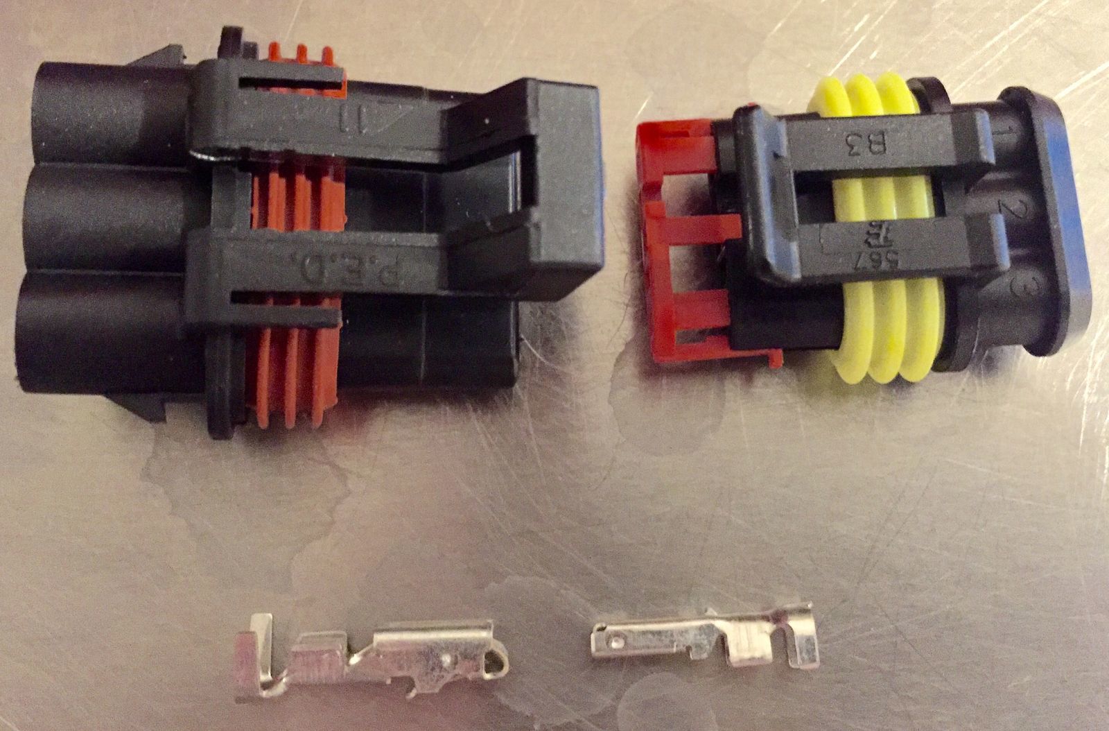

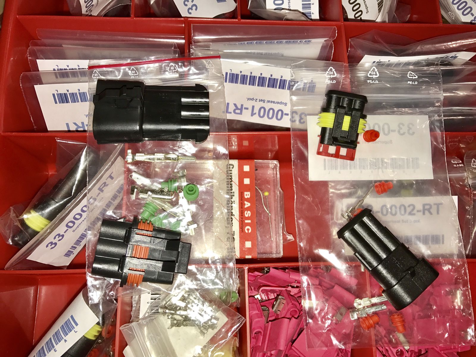

Nicht das wir von unterschiedlichen Steckern sprechen, ich meine diese:
AMP Superseal scheint auch von mehr als einem Hersteller gebaut zu werden, Hella bietet diesen Typ auch an (für mich Baugleich).
 Dateigröße:  360.92 KB
 Angeschaut:  842 mal
 Dateigröße:  248.17 KB
 Angeschaut:  782 mal
KTM & HUSQVARNA - STAMMTISCH
LumberjackOffline
Anmeldungsdatum: 13.08.2003
Beiträge insgesamt: 5027
 →  107.000 km
BeitragVerfasst am : Do, 13. Apr 2017, 11:06    Titel: Antworten mit Zitat
Du ich bin da eine Lusche, habe keine Ahnung.
Kann halt nur das wiedergeben, was man mir gesagt hat:
AMP SuperSeal 2.8 gibt es nicht.
Wohl dann die Baugleichen von Delphi Metri-Pack 280.
In der Spitze mit 30A belastbar, auf Dauer 24A.
Auch soll man die Dichtung in der ersten Tailie mit vercrimpen!!! blink
