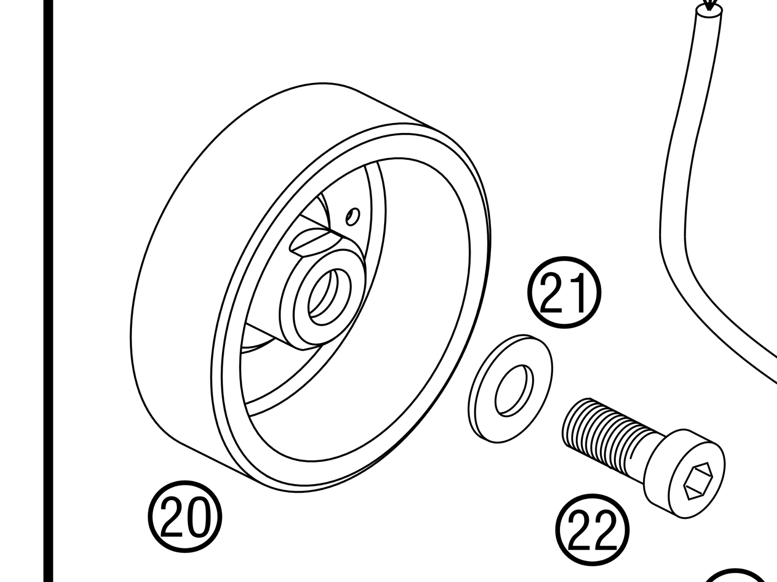

die 21 in meinem link

Diese beiden Flächen da gelten als Drehmomentstütze für die M16 Schraube? Um das zu halten muss ich den Deckel abmachen. Und ggf. Auch noch die Dichtung erneuern. WTF
Aber, wenn der Rotor das hält muss er ja formschlüssig an der Welle dahinter sitzen. Ist das korrekt?

die Kurbelwelle und der Rotor sind konisch, durch's Eindrehen der Schraube wird der Rotor fest auf die Welle gedrückt...
Selbst nach dem Herausdrehen der Schraube sitzt der Rotor bombenfest und ist ohne Abzieher o. ä. nicht abzubekommen.
Die Dichtung vom Lima - Deckel ist etwas dicker und geht nicht so schnell kaputt...

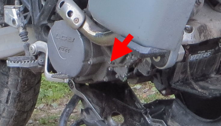

die Motorblockierschraube kommt an der rechten Motorseite in den großen Kupplungsdeckel, dazu muß der Deckel nicht abgenommen werden, nur eine Schraube herausgedreht werden.
Auf meinen Fotos weiter oben siehst Du es einmal ohne Schraube und auf dem zweiten Foto mit eingedrehter Schraube, allerdings bei geöffnetem Kupplungsdeckel.
Bei geschlossenem Deckel muß die Schraube (8cm Gewindelänge) bündig bis auf Anschlag in die Vertiefung der Kurbelwelle rein.

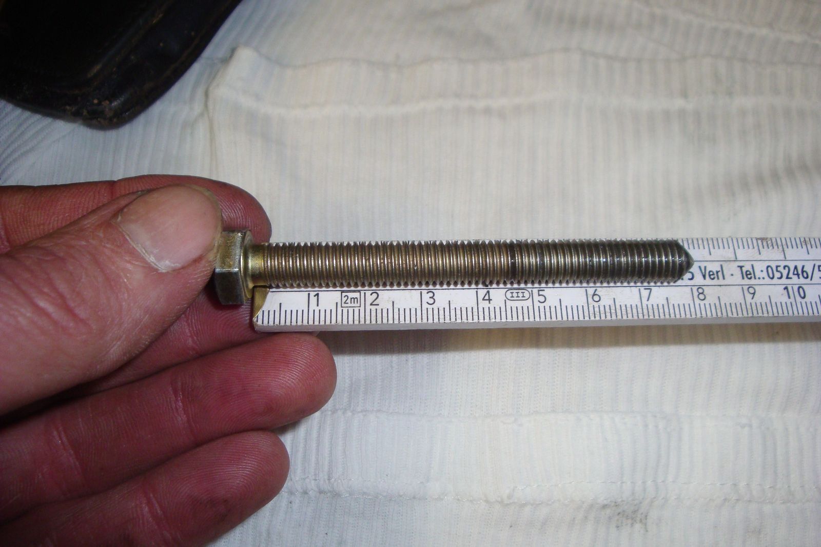

Motorblockierschraube Eigenbau
 Dateigröße:  196.84 KB
 Angeschaut:  469 mal
Da muss sie rein...
 Dateigröße:  68.91 KB
 Angeschaut:  456 mal
