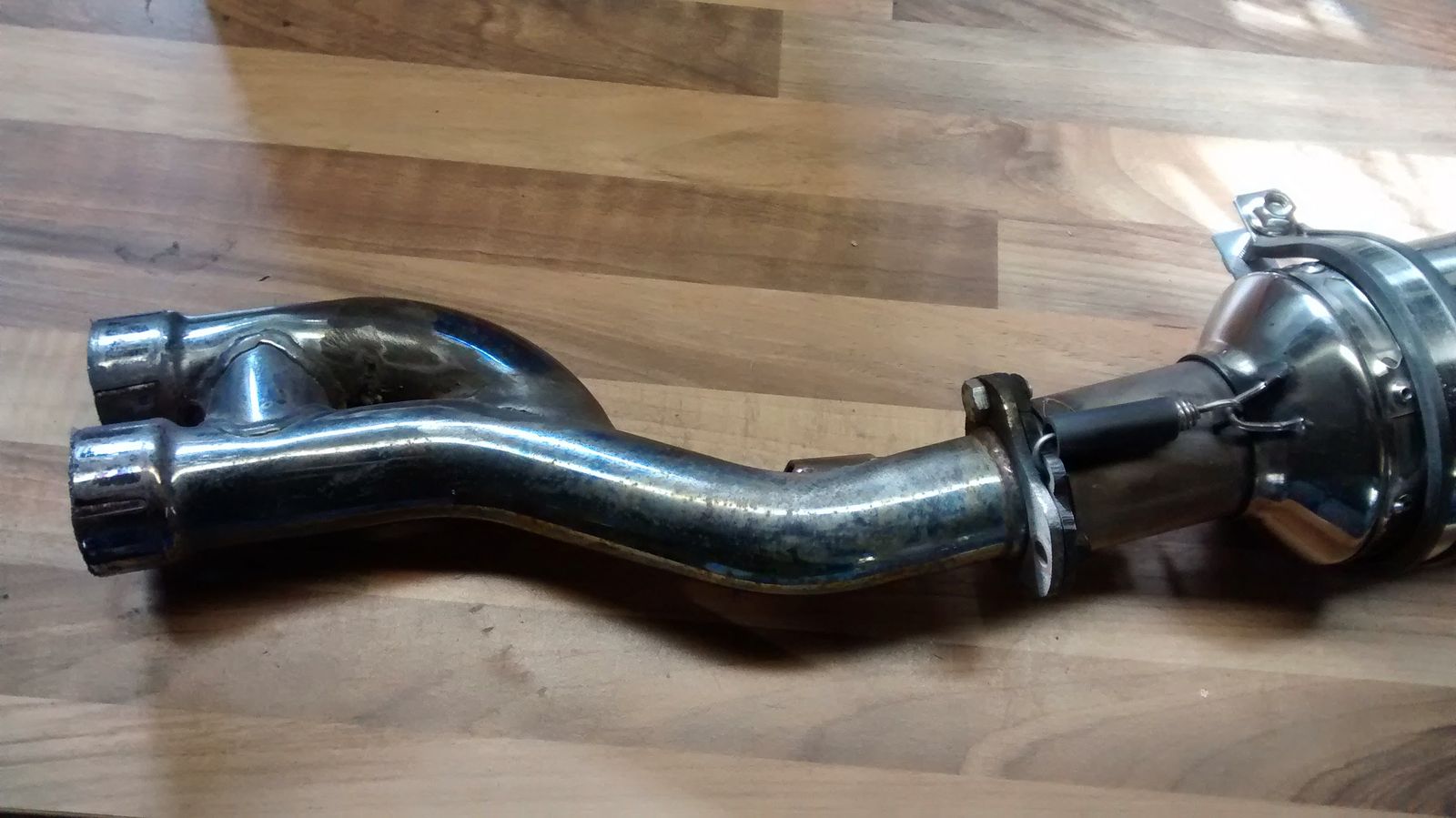

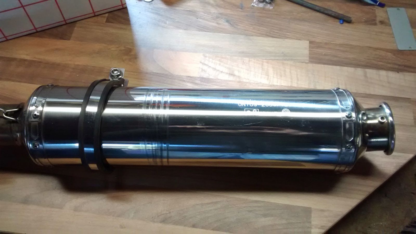

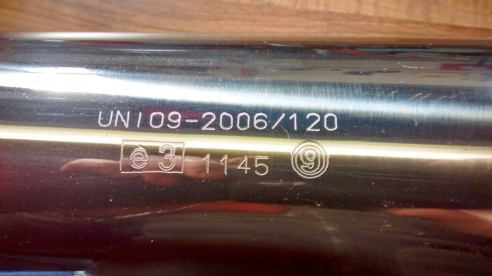

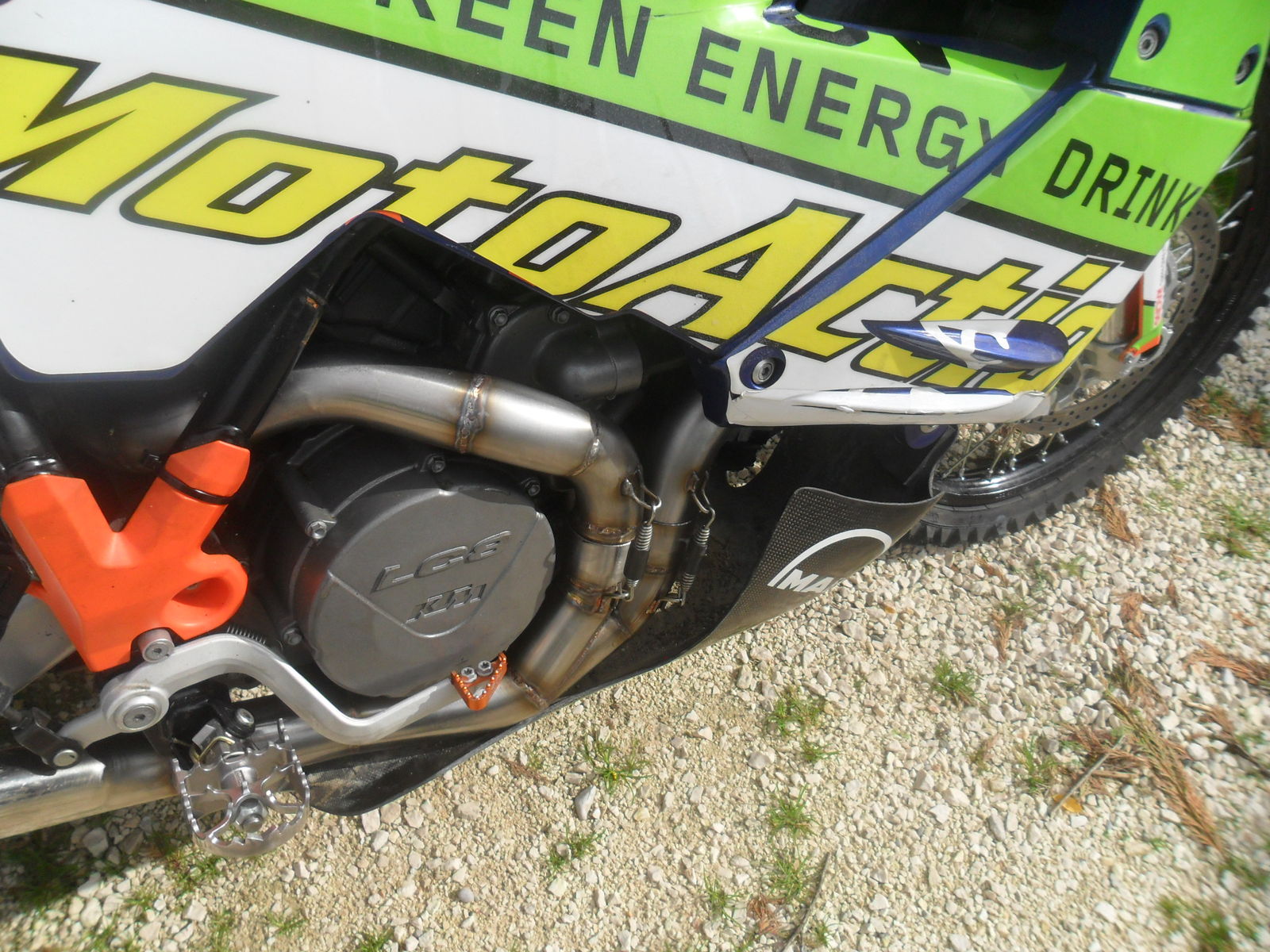

BeitragVerfasst am : So, 22. Nov 2015, 22:25    Titel: Endtopf aus Italien mit 2in1 ABE Antworten mit Zitat
Endtopf aus Italien mit 2in1 ABE von http://www.msr-exhaust.it/index.php
Günstig (€200,-) aber für empfindliche Ohren vieleicht etwas laut.
Hat eine EG zulassung als 2in1
Wird mit einer Krümmeranlage wie bei der GPR vetrtrieben. Gibt den ESD aber auch einzeln. Hatte den verbaut mit einem selbstgebautem 2in1 Adapter mit dem wahlweise der Original ESD oder der M.S.R ESD angeschraubt werden kann. Mit Original ESD dreht die Kati gefühlt ab 7000 etwas zäher hoch. Der Italienische Topf hat genug Durchlass ist aber auch etwas lauter. Gewichtsvorteil ist ~7,5kg. Der ESD wiegt nur 2.1kg.
Hartmut

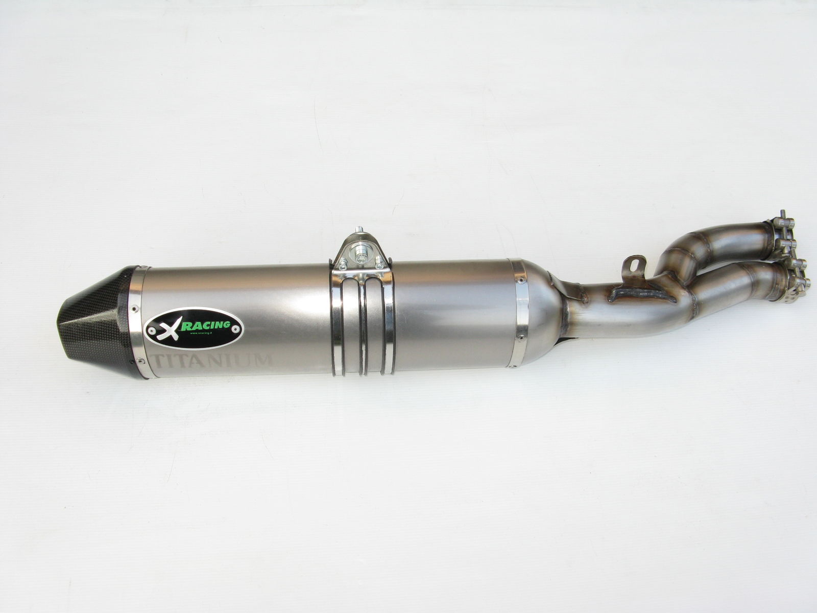

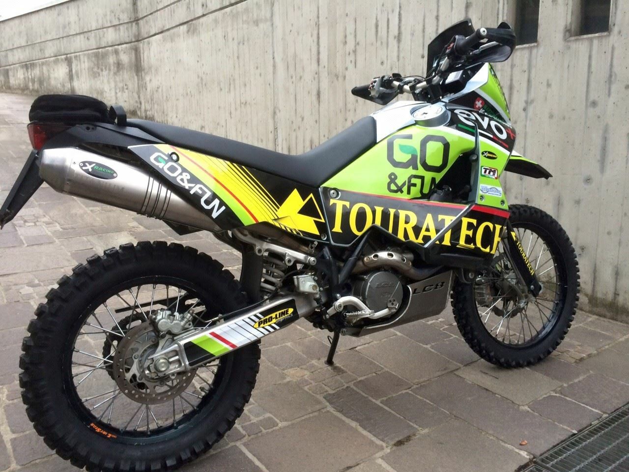

An X Racing habe ich ein Email gesendet und die bieten auch beide Möglichkeiten an, mit DB Killer/ ohne Kat und Zulassung. (Bilder unten) Preise folgen....
- Y- Endrohr mit eigenem ESD direkt verschweißt
- 2 in 1 Komplettsystem
@Gelbe LC8
Denke das ist das 2 in 1 System was über "MaccaSport" zu haben ist (Bild unten) bzw. die ESD davon, die man so wie du eben mit einem Y- Rohr kombinieren kann.
Preis für das komplette 2 in 1 System (mit DB Killer und Zulassung, ohne Kat) mit "Classic Dämpfer rund" nur 528.- Euro (Ovaler Dämpfer 589.-)
Ich habe nochmals nachgefragt, ob Gepäcksystem noch verwendbar ist bzw. was es mit Kat kostet. Antwort folgt...
Von der Krümmeranlage/ Bauweise her, kommt es mir fast ident mit dem GPR Komplettsystem von Scott-y´s Bike vor.

...und nach meinem Verständnis wäre "richtig konzipiert": gleiche Krümmerlängen für beide Zylinder (wie bei jeder x-in-1-Anlage ab Werk zu finden), und ein echter Einzelschalldämpfer mit passendem Durchfluß und Volumen. Nicht zu vergessen die Feinabstimmung der Vergaser respektive die Überarbeitung des Mappings. Nach mehrfachen, eigenen Experimenten mit dem 2-in-1-Zwischenstück von REMUS und verschiedenen Schalldämpfern aus meinen 2-in-2-Anlagen (ovaler Akra, Hexagonal-Akra ohne eingeschobenen Kat, Wings) würde ich nur noch eine gute Komplett-2-in-1 montieren und dann auf einem Prüfstand eine Feinabstimmung vornehmen. Die eben genannten Kombis habe ich sowohl an meiner 950S als auch an meiner 990er (aus 2012, 115PS) ausprobiert, in Verbindung mit der Serienvergaserbestückung (950er) bzw. mit dem Serienmapping und aktiven Lambdasonden (990er). Beide Maschinen wirkten in allen meinen Varianten zugestopft, wobei der fülligere Auspuffklang akustisch mehr Kraft suggerierte. Die 950er sprang ab und zu etwas schlechter an und ploppte dabei aus dem Auspuff, blieb aber ansonsten gut fahrbar. Die 990er sprang gut an, zeigte aber erstmal einen unrunderen Leerlauf. Fahrbar war sie auch, wobei allerdings die bekannt harsche Gasannahme aus niedrigeren Drehzahlen und das Konstantfahrruckeln verstärkt wurden. Kritisch fand ich: wenn der 990er Motor bei einer 10-minütigen Pause etwas abkühlte und man wieder losfuhr, kam es regelmäßig auf den ersten paar hundert Metern zu üblen "Verschluckern". Für mich war also die Umrüstung per kurzem 2-in-1-Zwischenstück (ergo unterschiedliche Krümmerlängen) und einem einzelnen Adventure-Zubehördämpfer aus einer 2-in-2-Anlage nicht überzeugend. Ich meine, fahren kann man damit, man hat die Gewichtsersparnis bzw. den Platz für einen Neduro-Hecktank und der Sound wird bassig fülliger. Wirklich überzeugt haben mich diese Lösungen aber nicht, weder technisch noch im Fahrbetrieb.

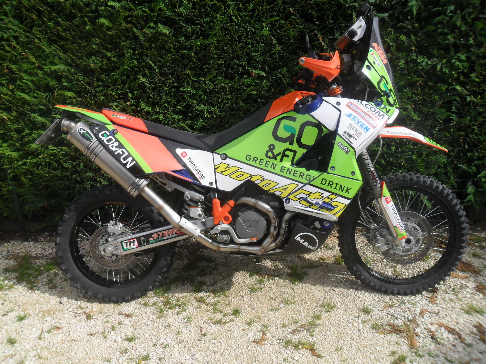

und das mit dem 2in1 bei Rally stimmt ja nicht immer - die 690 Rally hatte sogar für jedes Auslassventil einen eigenen Auspuff Mr. Green
...war bei der 660 noch so, bei der 690 geht ein dickes Rohr vom Motor weg und verzweigt sich erst dann in die zwei Stränge.... warum auch immer;
 Dateigröße:  54.98 KB
 Angeschaut:  13997 mal
