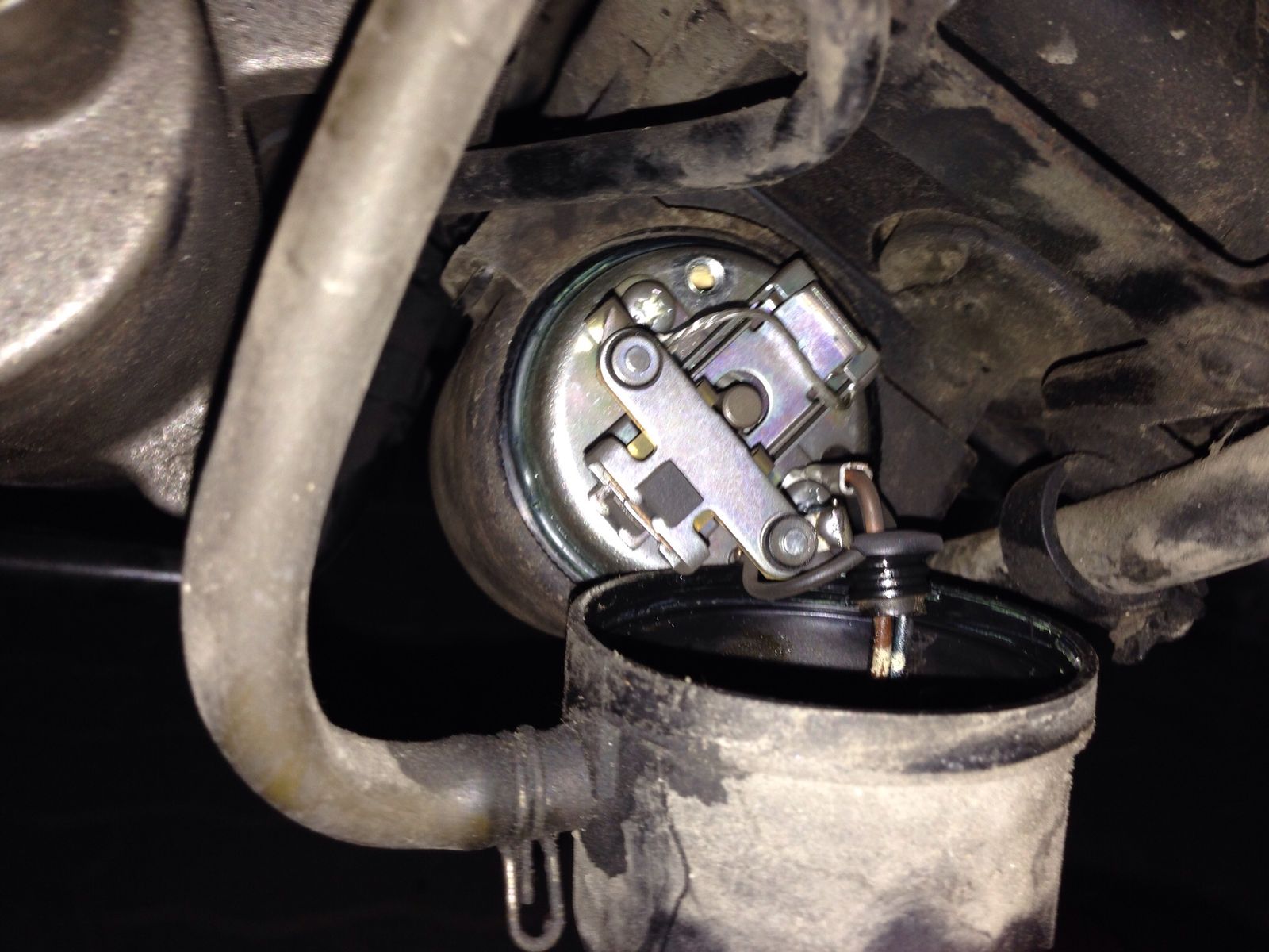

Hab grad wie angekündigt ( leider nicht am we , da musste ich einen in Not geratenen Moppedfahrer helfen , lange Geschichte ), meine Benzinpumpe gecheckt.
Die Fotos unten hab ich gemacht, sieht doch noch ganz gut aus, oder hat die schon einen Rep-Satz bekommen?
 Dateigröße:  217.35 KB
 Angeschaut:  547 mal

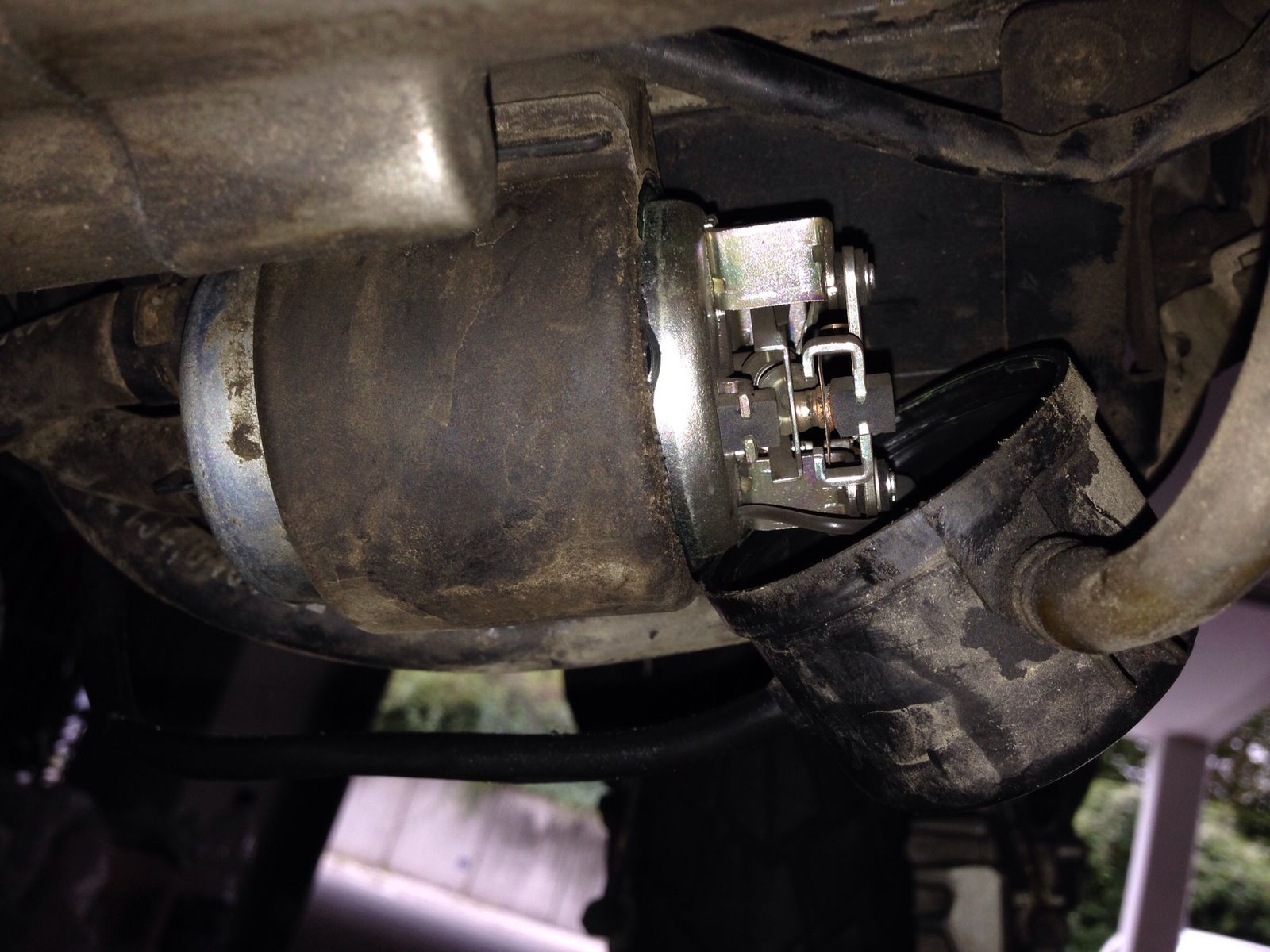

Und zwei
 Dateigröße:  201.05 KB
 Angeschaut:  508 mal

BeitragVerfasst am : Di, 25. Aug 2015, 16:22    Titel: Antworten mit Zitat
Hmmmm ?
