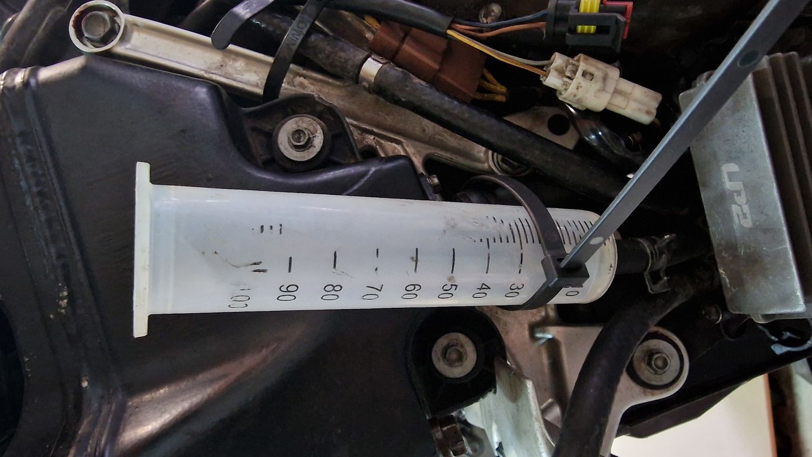

habe gestern noch eine neue Pumpe eingebaut. Funktionierte kurz, d.h. es wurde während der Motor lief Impulse zur Pumpe geschickt.
Da der linke Tank ja nicht vorhanden war, stülpe ich immer eine große 100ml Spritze auf den Benzinschlauch. Man kann dann gut sehen, wie die Pumpe arbeitet.
Bei einem erneuten Start war der Vorgang aber auch schon wieder Geschichte wacko

Mit der Spritze wird das nichts. Die Pumpe ist eine getaktete Kolbenpumpe. Kommt die Druckseite unter ausreichend Druck dann bleibt der Kolben stehen und auch bei nochmal Zündung ein rührt sich nichts mehr. Auch bei Unterdruck auf der Saugseite bewegt sich der Kolben nicht. Also bau die Chinapumpe richtig ein komplett mit linkem Tank. Erst wenn sie jetzt nicht funktioniert prüfe die Elektrik.

Pumpe(n) in Ordnung. Der Schelm sitzt im Kabelstrang. Werde jetzt erstmal eine Parallel-Leitung mit Sicherungshalter verlegen und dann im Winter gehe ich der Sache auf dem Grund.
Leider kann ich kein Video hochladen aber anhand der Fotos müsste das Prinzip der Spritze zu verstehen sein.

danke für das Spritzenfoto - also ohne den Spritzenkolben geht das natürlich so einzusetzen wie du es gemacht hast. Aber gut, daß Du den Fehler jetzt eingegrenzt hast.
