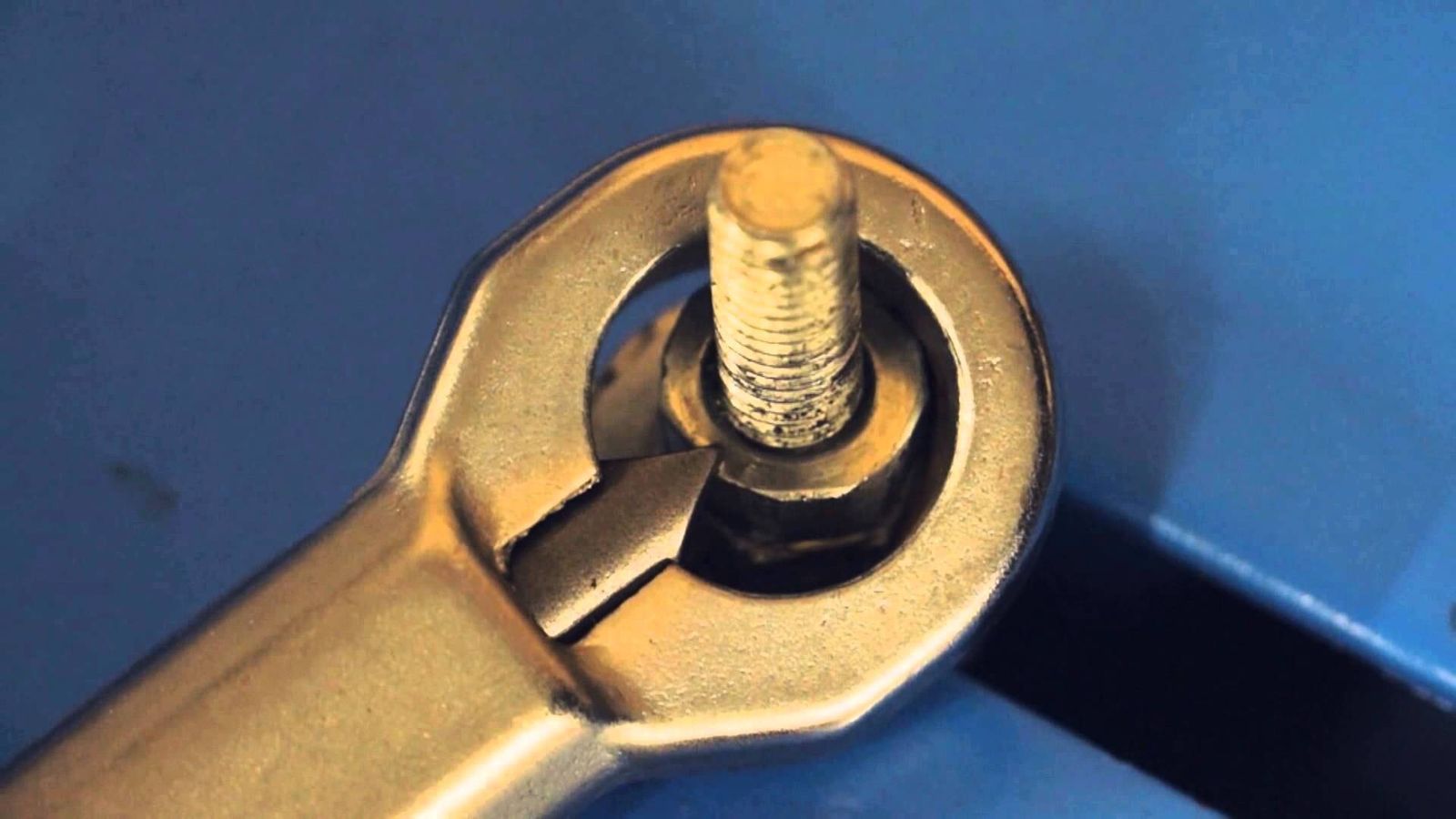

BeitragVerfasst am : Mo, 6. Jul 2015, 8:27    Titel: Antworten mit Zitat
Mutternsprenger?
 Dateigröße:  109.12 KB

Der Föhn stand auf 600 Grad, aber eben wegen der umliegenden Dichtungen wollte ich ihn dann auch nicht so lange pusten lassen...
Mutternsprenger habe ich auch schon überlegt, aber bei der Größe der Mutter dürfte das ein ziemlich großer sein, der da wohl kaum unterzubringen ist, oder was meint ihr? Zum ausprobieren hatte ich allerdings keinen da...

Ich würde als erstes versuchen den Vorbesitzer anzurufen um zu erfahren was der da gemacht hat.
Das Erhitzen halte ich auch für sinnlos und man riskiert dann die Wellendichtungen. Die müssten sich aber im Ernstfall auch ohne Zerlegen tauschen lassen. Aber schon 200 Grad ist jenseits von gut und böse.
Kann man denn Rost sehen? Oder Reste der Schraubensicherung?
Wenn dann würde ich als letzen Schritt mit einem Dremel die Schraube mit einem Schnitt aufschlitzen, wenn man denn drankommt und sicher sein kann die Welle nicht zu beschädigen.
Am sichersten ist aber immer noch ein guter Druckluftschrauber. Wenn es irgendwie geht würde ich einen geübten Kfz-Meister mal probieren lassen. Das kann auch fast jede Autowerkstatt.

gravel-travel @ Mo, 6. Jul 2015, 8:12 hat folgendes geschrieben:
Danke für eure Tipps!
Wärme (Heißluftföhn) in Verbindung mit Schlagschrauber hat leider auch nichts gebracht. Auch Rostlöser hat nichts geholfen.
Der Nachbar stand dabei auf der Bremse, ebenfalls erfolglos, hat trotzdem mitgedreht...
Wir haben noch versucht, das Hinterrad zu blockieren, aber keine Lösung gefunden...
Bin gerade etwas ratlos... Mopped habe ich vor 6 Monaten gekauft, was der Vorbesitzer da gemacht hat, keine Ahnung...
Dann würde ich die Mutter zerstören. Hinweise zu Möglichkeiten gab es ja schon reichlich.... Wink
