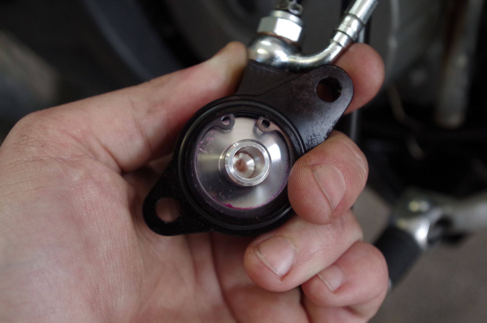

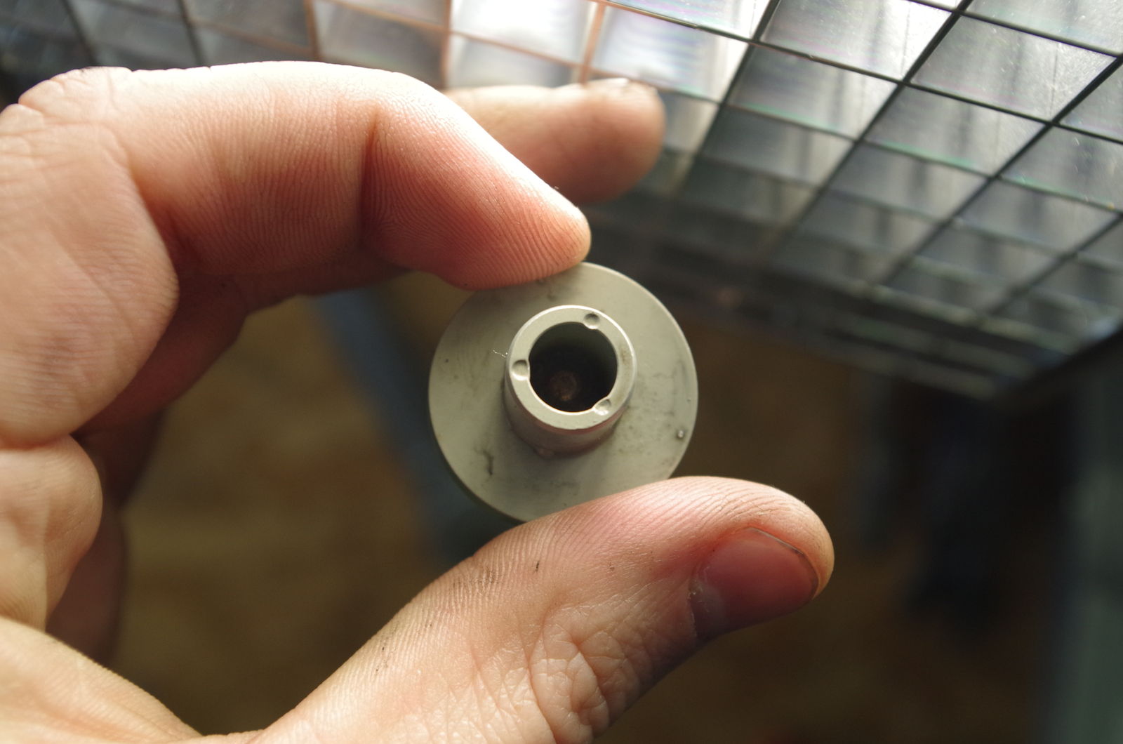

Hallo Leute;
Ich habe mich heute daran gemacht meinen KNZ von Sigutech zu montieren..
Also alles abgebaut, schön gereinigt und den neuen angebaut.
Danach alles schön mit Öl füllen und entlüften...
Jz kommts aber: nach dem entlüften konnte ich die Kupplung nicht mehr betätigen.. ein Druckpunkt wie bei einer Bremse.. blink
Also alles wieder raus.. und nachgeforscht..... wacko
In der Produktbeschreibung von Sigutech steht das bei dem Kolben eine Stahlkugel eingepresst ist... auch bei dem originalen KNZ ist innen eine Stahlkugel..
bei meinem neuen aber nicht.. demnach ist die Bohrung zu tief und kein Kuppeln möglich!! Mad
Eingentlich entäuscht mich das schon sehr.., sowas darf doch nicht einfach vergessen werden..!!! Mad
nochdazu hab ich jz die ganze action mit zurückschicken und austauschen...
Ist irgenwem schon mal was ähnliches passiert?
Oder bin ich vl einfach nur zu dämlich zum einbauen?
Mfg
original mit Kugel

Sigutech ohne Kugel
 Dateigröße:  177.16 KB
 Angeschaut:  1109 mal
StealthOffline
Anmeldungsdatum: 05.10.2006
Beiträge insgesamt: 1976
 →  22.000 km
BeitragVerfasst am : So, 21. Jun 2015, 18:52    Titel: Antworten mit Zitat
Wenn die Bohrung um den Stahlkugeldurchmesser zu tief ist nimm doch die alte Wink
martin_volkeOffline
Anmeldungsdatum: 13.01.2015
Beiträge insgesamt: 47
BeitragVerfasst am : So, 21. Jun 2015, 18:57    Titel: Antworten mit Zitat
soweit ich weis ist die Stahlkugel eingepresst... ausserdem weis ich nicht nicht wie viel zu tief die Bohrung ist... (jaa kann man ausmessen... hab ich aber noch nicht gemacht..) dry
