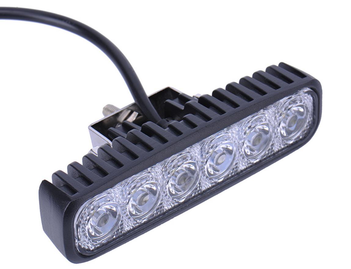

BeitragVerfasst am : Sa, 21. Nov 2015, 23:30    Titel: Antworten mit Zitat
18 Watt also 3 mal 6 watt ist etwas mau besser sind 6 mal 10 bei gleicher baugrösse..

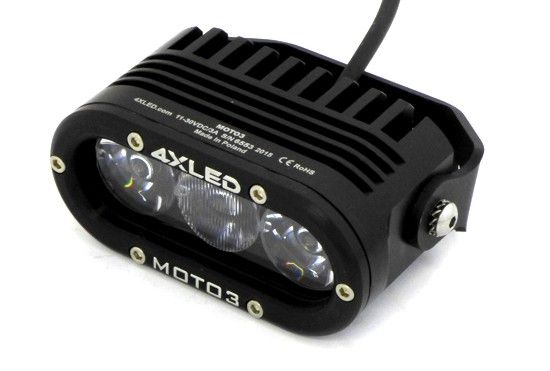

BeitragVerfasst am : So, 22. Nov 2015, 12:04    Titel: Antworten mit Zitat
Nimm gleich was gescheit's:
http://4xled.com/de/moto-aero/
LC8Murat hat den zentral und ist super zufrieden.

Blindman @ So, 22. Nov 2015, 12:04 hat folgendes geschrieben:
mfg,
BM
Ich überlege mir momentan son ding zu kaufen.
Weis zufällig jemand wie das mit der legalität aussieht?
Da steht ja nur was von CE-Prüfung. Das reicht doch aber nicht, um das als Zusatzscheinwerfer zu nutzen, oder?

Werwolfi @ Mi, 2. Dez 2015, 11:02 hat folgendes geschrieben:
mfg,
BM
Also ich glaube LC8Murat heißt hier eigentlich 1190Murat, und er hat nicht den genannten zentral, sondern die 2 kleinen auf den Sturzbügeln montiert Wink
mfg,
BM
Für den öffentlichen Straßenverkehr reicht es formell nicht, offroad ist es egal.
Ich nutze sie gedimmt als TFL an der 950er Adv.- bisher hat sich noch keiner beschwert.
