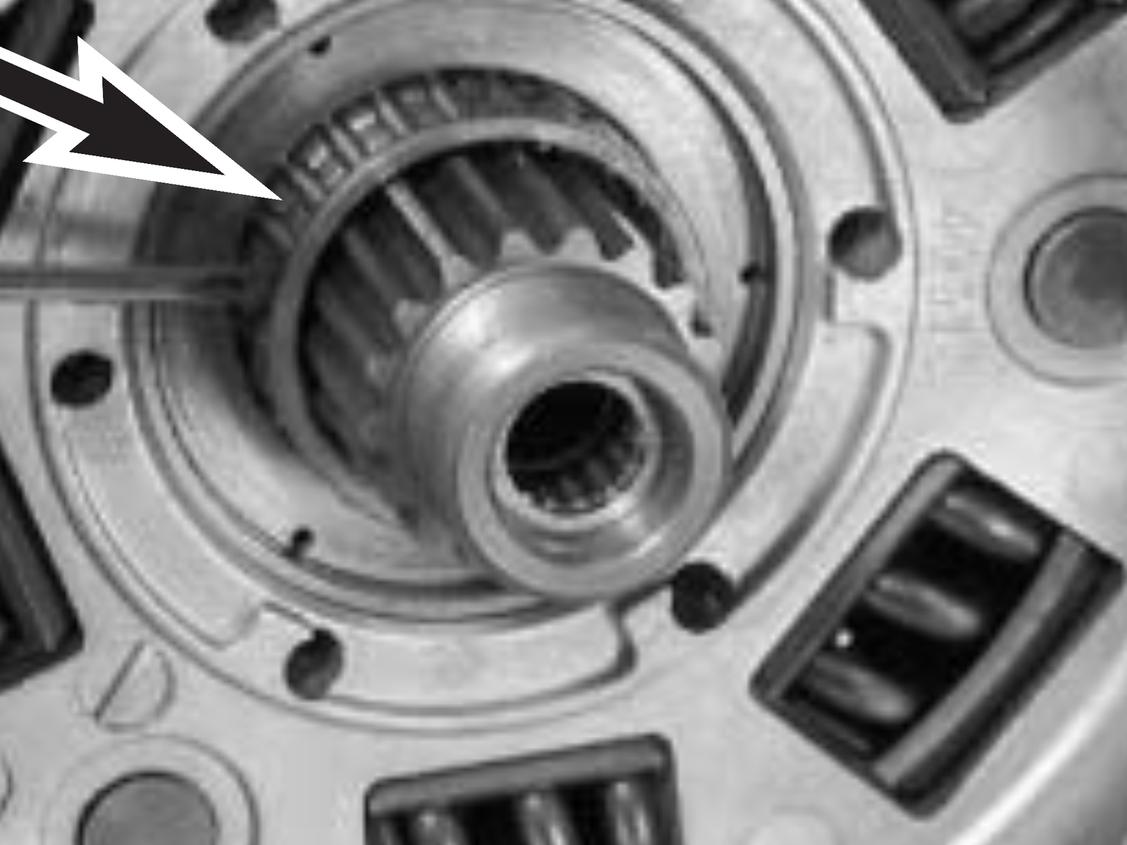

Hallo zusammen,
Eine Frage im Zusammenhang der Lagerung der Kupplungsdruckstange:
Ist bei allen Modellen ein Nadellager das die Kupplungsdruckstange führt auf der Kupplungskorbseite verbaut?
Oder gab es da auch Updates?
Bei meinem Modell 950 BJ. 2005 ist auf jeden Fall keins verbaut.
Als Ersatzteil gibt es dieses Lager allerdings für alle Modelle.
Auf verschiedenen Bildern meine ich zu erkennen das es Wellen ohne dieses Nadellager gibt und welche mit ( Reparaturanleitung)
Hat da einer eine schlaue Erklärung ?

Hab ich noch nie was von gehoert. Welche Teilenummer soll das Lager denn haben?

Es wird bestimmt die Position 23 0618303526 Nadelhülse HK 30x35x26 gemeint sein, nur ob das Lager auch die Druckstange führt kann ich nicht sagen, weil der Innendurchmesser des Lagers auf der Zeichnung viel größer erscheint als der Durchmesser der Stange..........
Gefunden im Teilekatalog 990 Adventure 2012 Motor.

Das ist das Lager des Kupplungskorbes. Hat nix mit der Stange zu tun, die geht durch die Welle, auf der die Kupplung sitzt.

Das einzige Lager welches man der Druckstange zuordnen kann, ist das Ausruecklager in der Kupplungsdruckplatte. Ist aber kein Nadellager, ganz normale Kugeln (nr 5 - 0625060032)

Meine das Lager auf dem Foto was in der Kupplungsgetriebewelle sitzt.
Ein kleines Nadellager was so aussieht als würde es die Kupplungsdruckstange führen.
Eine Artikelnummer habe ich dafür leider nicht gefunden.
