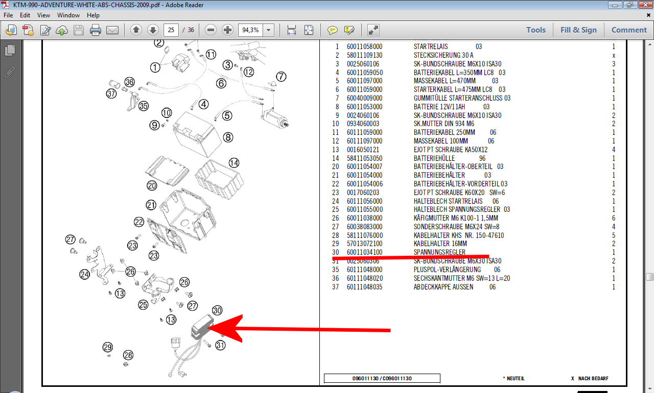

kretabikerOffline
Anmeldungsdatum: 01.09.2008
Beiträge insgesamt: 6067
BeitragVerfasst am : Sa, 11. Apr 2015, 8:43    Titel: Antworten mit Zitat
to.we @ Fr, 10. Apr 2015, 22:30 hat folgendes geschrieben:
duddi286 @ Fr, 10. Apr 2015, 18:27 hat folgendes geschrieben:
Weiß jemand wo man den laderegler/gleichrichter her bekommt? Im Netz is net so viel und in der bucht schon gar net.
Vielleicht eine unerwartete Antwort Wink , vom Smile
... er erwartet sicherlich auch noch die Teile-Nummer, oder Wink ..............?

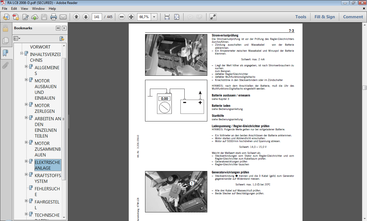

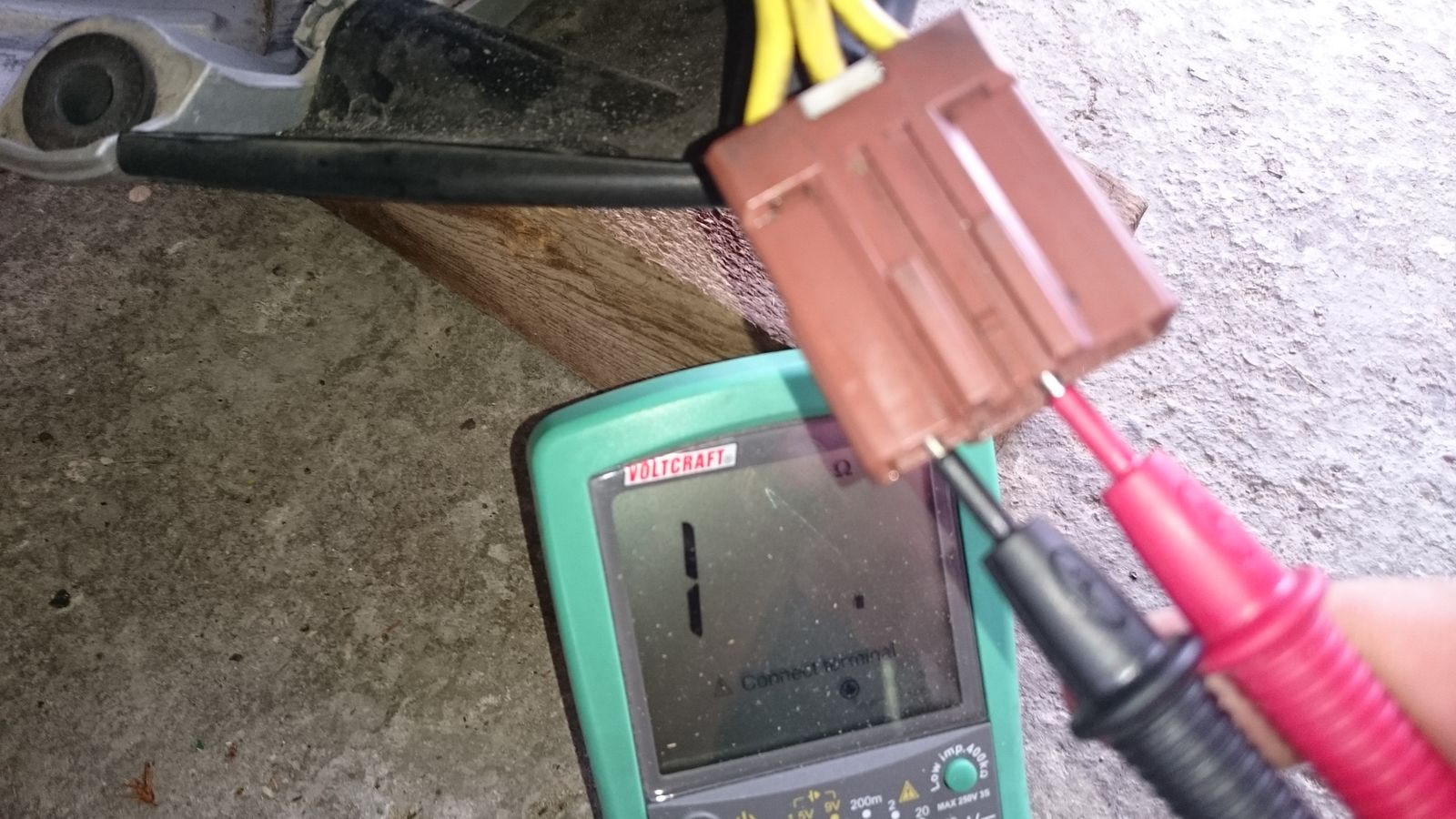

Nur noch eine Frage:
Wollte um sicherzugehen nochmal die Generatorwicklungen nach Handbuch prüfen.
Da steht: die 3 gelben Kabel gegeneinander auf Widerstand prüfen. Sollwert 1,0 Ohm.
Ist das so richtig wie ich es mache (SIEHE Bild) mein multimeter zeigt da nix an. Sollten die zueinander auch Durchgang oder Durchgang zur Karosseriemasse haben?

BeitragVerfasst am : Sa, 11. Apr 2015, 15:01    Titel: Antworten mit Zitat
Wenn die Spannung unter 14 Volt ist, so wie bei Dir 13,8V (an der Batterie), dann ist wahrscheinlich der Regler kaputt (bei laufenden Motor, Licht angeschalten und 5.000U/ min).
Generatormessung: Die 1 Ohm mußt Du bei jedem der gelben Kabel gegeneinander messen........gehe auf Nummer Sicher und messe dann an verschiedenen Masse-Teilen. Vielleicht hast Du keine ideale Masse gefunden....ich sehe gerade dass das Messgerät ja 1 Ohm anzeigt......GELB GEGEN GELB, das stimmt!!
Alle drei Kabel auf Masse-Schluß prüfen heißt für mich, es darf keines der 3 Kabel auf Masse Durchgang haben, also nicht null-Ohm oder wenig-Ohm.....wahrscheinlich unendliche Angabe auf dem Meßgerät....HOHEN MESSBEREICH WÄHLEN!

KehrmaschineOffline
Anmeldungsdatum: 29.10.2010
Beiträge insgesamt: 515
BeitragVerfasst am : Sa, 11. Apr 2015, 19:00    Titel: Antworten mit Zitat
So wie ich das sehe, deute ich es als Max. Wiederstand. Wenn das Messgeät 1 Ohm zeigen würde, wäre der "Einzer" rechts direkt vor dem Punkt.

kretabikerOffline
BeitragVerfasst am : Sa, 11. Apr 2015, 19:49    Titel: Antworten mit Zitat
Deshalb mag ich nur analoge Meßgeräte nicken !
Wenn dem so wäre, das zwischen den gelben Kabeln ein unendlicher Widerstand wäre, dann wäre diese Generator-Wicklung kaputt....... Sad, laut Arbeits-Anweisung......
In meiner aktiven "Elektrikerzeit" war unendlich Ohm eine im Meßgerät angezeigte, liegende 8 (Acht)......wenn ich mich richtig erinnere gruebel
HotFireOffline
Anmeldungsdatum: 11.04.2007
Beiträge insgesamt: 3677
Alter: 49
HABE FERTIG
BeitragVerfasst am : So, 12. Apr 2015, 5:28    Titel: Antworten mit Zitat
Die Anzeige steht für Messbereich Richtung Unendlich verlassen ! Wenn die Messleitungen OK sind und die Messung ok, wäre die Wicklung durch.
Aber unten im Display wird /!\ Terminal Fehler angezeigt - warum macht es das ? Strippen falsch eingesteckt ???

duddi286Offline
Anmeldungsdatum: 04.04.2015
Beiträge insgesamt: 23
BeitragVerfasst am : So, 12. Apr 2015, 10:45    Titel: Antworten mit Zitat
Die strippen sind richtig eingesteckt. Die Anzeige am multimeter ist ist informell immer da. Auch wenn richtig eingesteckt ist.
Habe die 3 Leitungen auch mal gegen Masse gemessen (masseleitung der batterie - batterie abfeklemmt)
Hatte im Ohm kiloohm usw keine Anzeige. Also nur die 1. Erst im Megaohm bereicht rührte sich das Ding und zeigte 8, noch was an. Das war bei allen 3 Leitungen der Fall.
Wenn die wicklungen defekt wären hätte ich doch auch kein zündfunken usw oder? Wenn sie an is läuft sie ja wie ein Uhrwerk.....

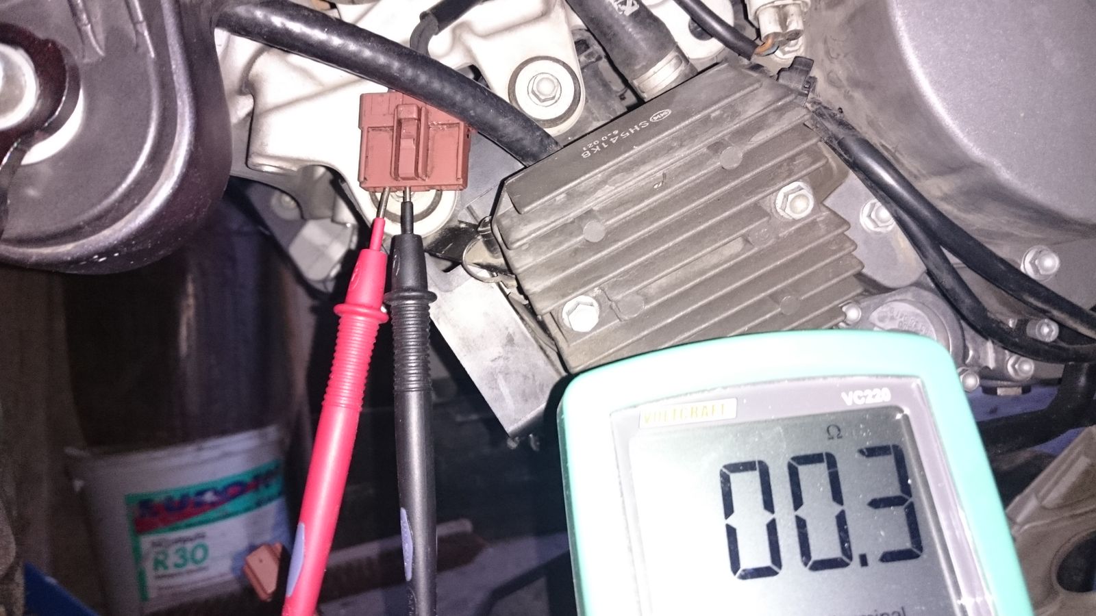

Also ich hab mir die Arbeitsanweisung nach Reparaturbuch genau zur Brust genommen. Rolling Eyes
Da steht ja die drei Kabel (gelb) zum generator. Nur dass die zum Generator halt grau anstatt gelb sin. Die Anleitung ist aber auch für die 950er. Da waren diese Kabel anscheinend damals gelb Cool
Hab die ganze Zeit die gelben Kabel am Regler gemessen....dachte mir doch dass des irgendwie Käse is. Da kommt ja gar kein Strom raus.....
Länge Rede kurzer Sinn. Die messung an den grauen Kabel zum generator war okay Very Happy
Jetzt hab ichs ziemlich sicher dass es der regler ist. Sobald ich einen neuen eingebaut habe gebe ich wieder eine Berichtserstattung
