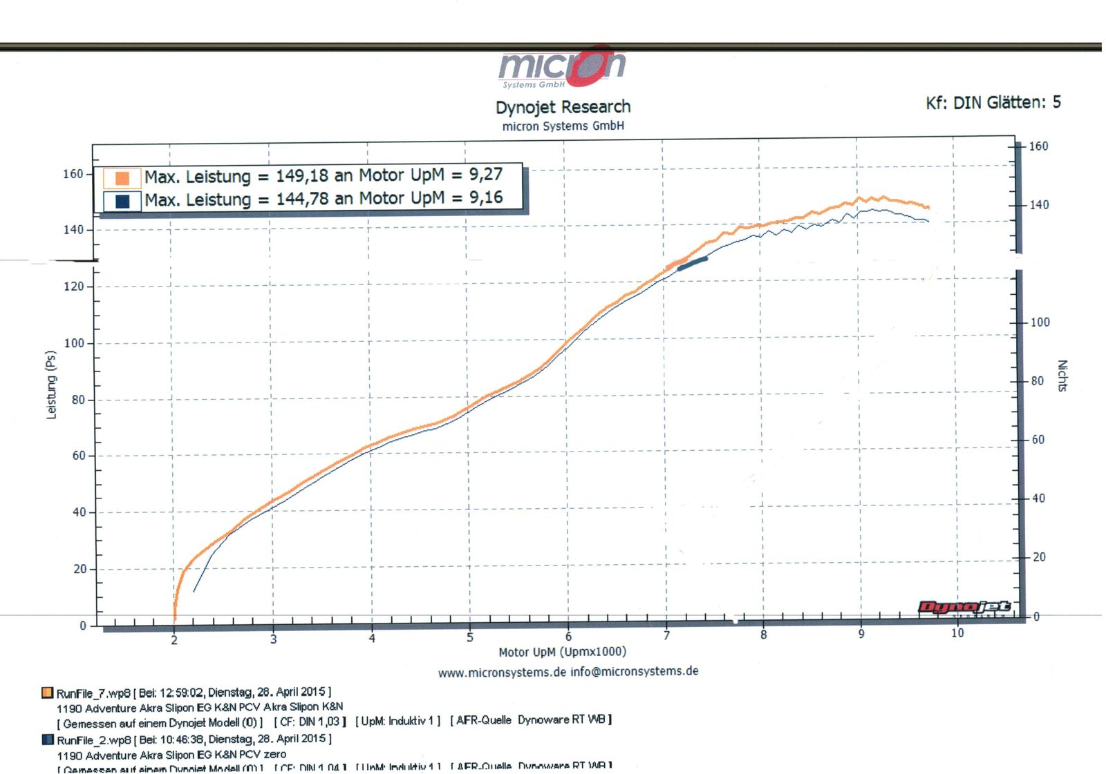

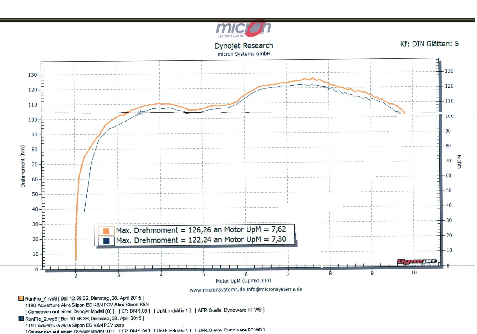

Dann wird das Standard 1190 ADV Map vom PCV noch auf dem Prüfstand zylinderselektiv abgestimmt und dann habe ich vielleicht zu meinem guten Gefühl auch was für unsere Zahlen- und Kurvenfreaks Wink Smile
So und nun noch die Ergebnisse. Beim ersten Wert bitte bedenken, dass hier bereits der PC 5 mit vorinstalliertem Mapping bereits aktiv ist. Schade, dass ich den original Wert nicht habe, dürfte aber deutlich drunter gelegen haben, denn schon ohne Feinabstimmung war deutlich mehr Druck vorhanden.
Weiterhin sagt die PS und und Nm Zahl vorne die Messung am Hinterrad aus. Der Wert am Ende wäre dazu zu addieren um die Motorleistung lt. Herstellerangabe zu vergleichen.
Insgesamt bin ich mehr als zufrieden, auch die Feinabstimmung hat sich nochmals sehr positiv auf die Leistung und vor allen Dingen deren Entfaltung ausgewirkt. Beim durchtesten durfte ich dann feststellen, dass die Lady im Racemodus im 4. Gang noch anwheelt Cool und das hat sie vorher nicht getan.
Vielen Dank auch nochmal an die Jungs und Mädels von Micron System in Nürnberg. Die Anfahrt war kalt und nass und ich wurde bestens mit Kaffee und Plätzchen versorgt. Durfte am Prüfstand dabei bleiben und es wurde mir alles genau erklärt und keine Frage blieb unbeantwortet. Prädikat
 Dateigröße:  182.31 KB
 Angeschaut:  705 mal
