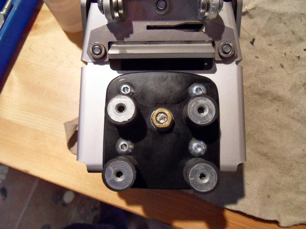

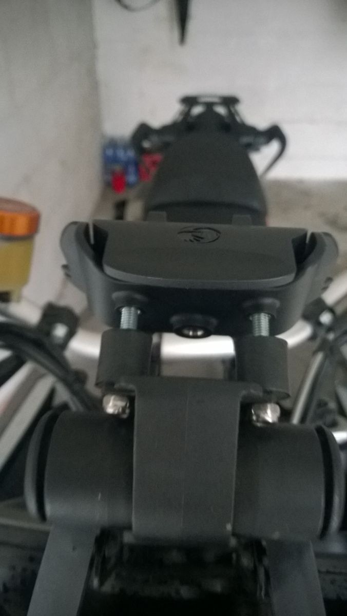

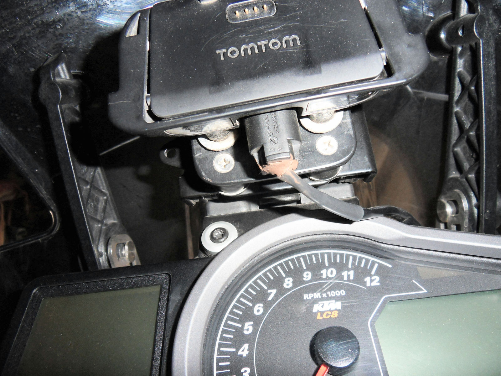

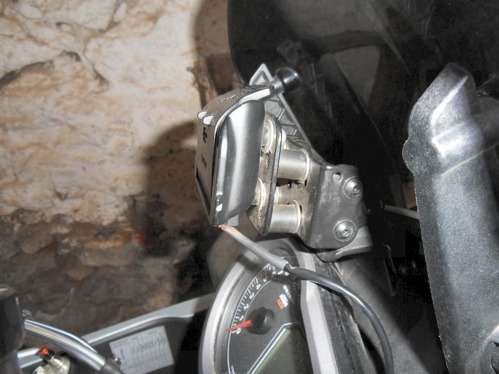

So.. endlich geschafft!!
In Ebay habe ich passende Schrauben gefunden & ja ich habe es andersrum montiert weil die Muttern oben eine Dichtung haben. Es hält aber auch so!

Paß auf, wenn Du die Gewinde zu tief in die Docking Station einschraubst, sprengst Du das Plastik um die Messing-Haltehülsen.....iss schon einigen passiert nicken ! Sinnvoll wäre auch, die Gewindebuchse zu nützen, die in der Mitte der Station sitzt und in der Regel nicht verwendet wird (größeres Gewinde als die restlichen vier!)...dann hält die Station ganz sicher (hab ich so mit meinem TT-Rider 2 gemacht) auch heftigen Schlägen statt. Ist aber mit Deinem Haltesystem schwer zu lösen. Ich habe den sw-motech Halter....für mich die beste Lösung, wenn man das Navi im Cockpit haben will (außer natürlich der "friedrich" Lösung Wink ).

Allzu fest habe ich die Muttern eh nicht angezogen. Nur soweit damit das Navi an der Halterung hält. Werde morgen eine kleine Tour machen & das ganze einmal testen.
Ja die Gewindebuchse kann ich nirgendwo fixieren.
Hoffen wir mal, dass es so hält.

Also..... unsure ...ich will Dir nicht die Illusion nehmen, aber ich denke Deine Konstruktion ist so nicht sehr "schlaglochtauglich". Du könntest den Besitzer von Bikertech mal anschreiben, da bekommst Du die kleine Grundplatte (siehe Link...sicherlich auch ohne die Ram Kugel) für den Rider 2.......ob die auch für den Rider V4 tauglich ist (den hast Du doch, oder?), das weiß ich nicht...kann Dir aber der Bikertech-Mensch (hab seinen Namen vergessen) sicherlich sagen. Ein freundlicher Zeitgenosse!!!!!

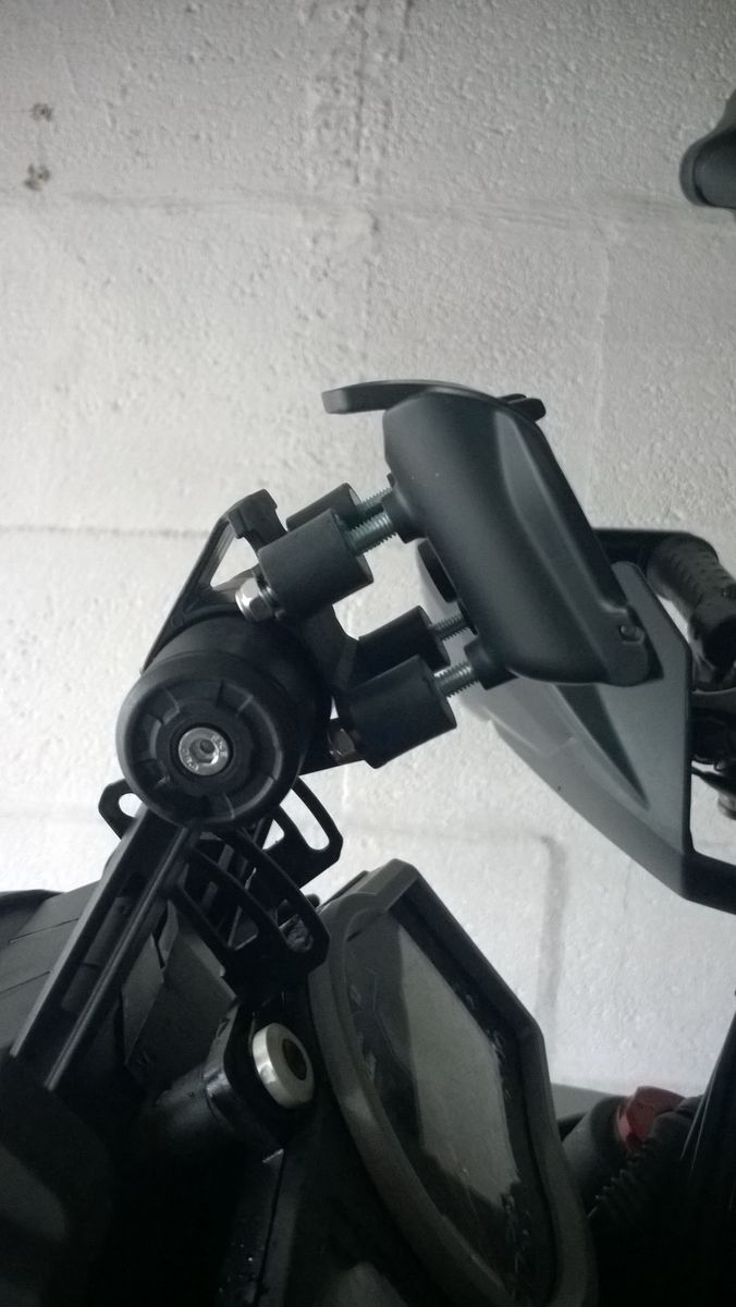

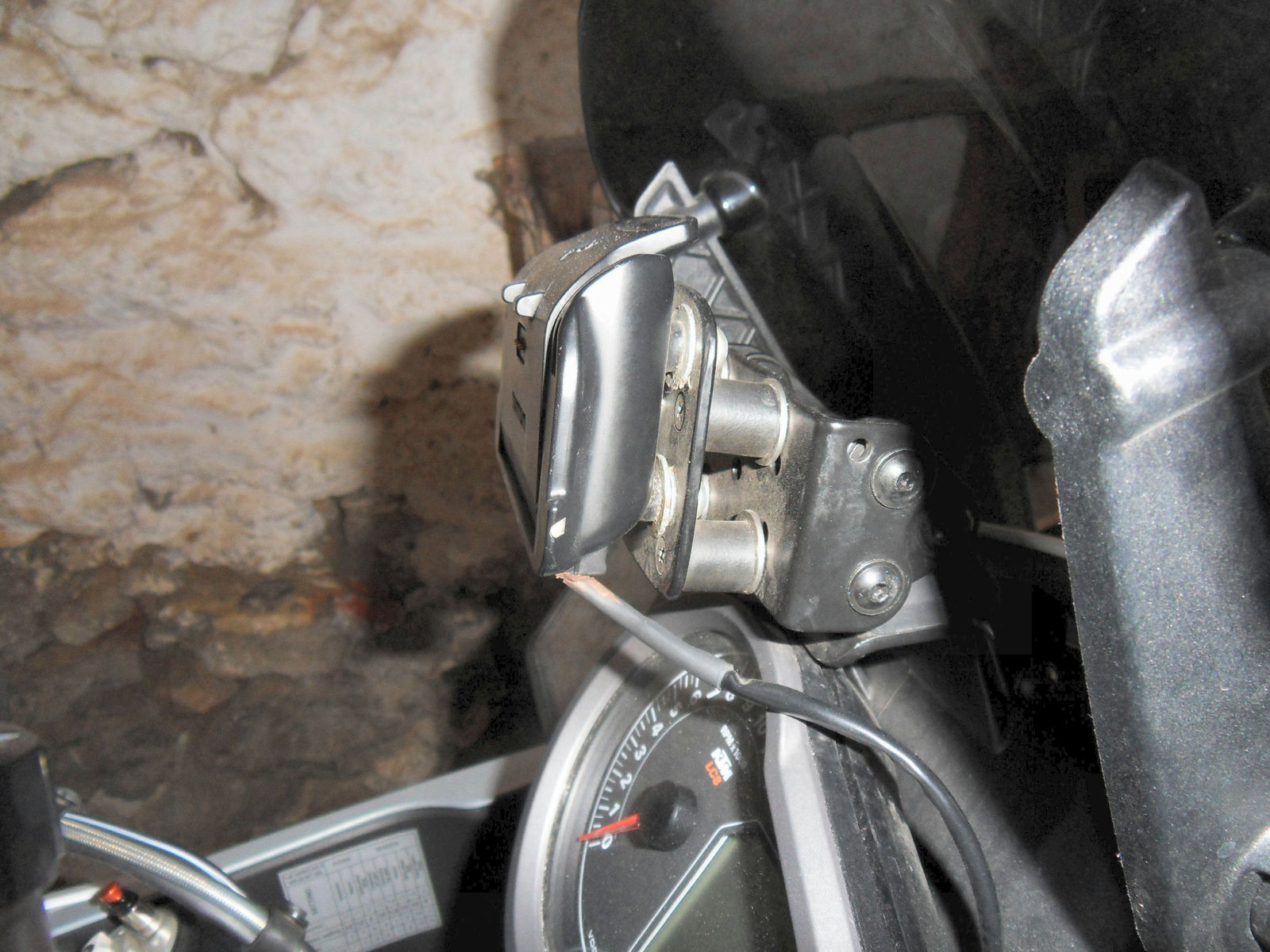

Glückwunsch ! Ich hab den Navi Halter von SW-motech und bin sehr zufrieden damit. Stabil und leicht abzunehmen, zusammen mit dem Navi......

wenn du dir meine ersten Bilder anschaust. Ich habe die original Navihalterung von KTM & habe einfach die Platte von TomTom mit Vibrationsschrauben (glaub die Dinger heißen so) verschraubt & drauf des Navi. Hält bis dato & das ablesen vom Tacho ist kein Problem.
Da ich nicht sehr technisch begabt bin & es trotzdem ohne gröbste verletzungen geschaft habe Laughing Laughing kann ich dir also sagen, dass es nicht so schwer ist dieses zu montieren.. Cool
