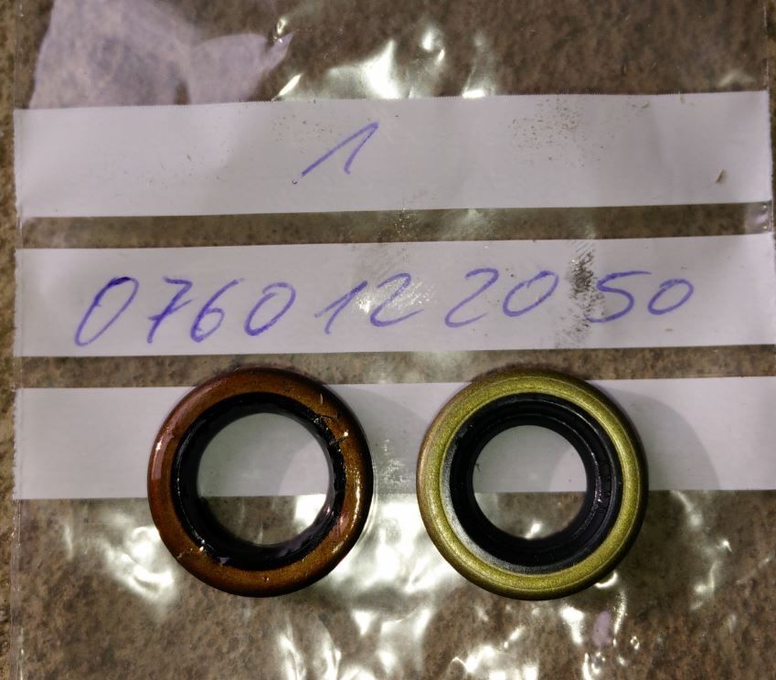

BeitragVerfasst am : Fr, 27. Mai 2016, 13:49    Titel: Antworten mit Zitat
Hier sollte der Wellendichtring sitzen...
Tut er aber nicht.

Hat die Nummer:
0760122050 Wellendichring 12x20x5

FRAGE: WELLENDICHTRING EINBAURICHTUNG. Ich nehme an....Kupferfläche nach aussen (Richtung Motor zeigend) montieren...wie sollte ich ihn sonst eintreiben? Wer kann mir dies bestätigen.....oder berichtigen:-)?

Sag mal to.we ..entgegen der üblichen Einbaurichtung.... Hab leider nix dabei...außer Bordwerkzeug und Mobiltel..
Die Einbaurichtung des WDR ... So wie auf meinem Bild zu sehen ist...ja??

Danke für den italien Link...da erkennt man gut die Einbaurichtung vom WDR... Kupferfläche nach außen..also so...wie oben im Bild.

Alt vs Neu
 Dateiname:  WDR_KGH-Lüftung.jpg

die Gute ist zusammengebaut.... weil ich eh schon den Lufi wechseln musste...hab ich grad noch den Ölservice gemacht..
Teile....
Habe auch diese Rückrufaktion des Rückschalgventils miterledigt...
So sieht der Entlüftungsschlauch aus..wie er sein sollte...
Und...das Wichtigste zum Schluss...er WDR...sitzt....
Ach ja...apropos...WDR...was für eine Bitch..ich empfehle JEDEM... gleich einen Zweiten mitzubestellen...das Teil kostet gerade mal 2,10€ ... und sitzt wirklich straff....kommst einmal schräg..ist er verzogen.... Habe das Aluteil kräftig erwärmt... und ganz vorsichtig gesetzt..mit einer gut passenden Nuss....
