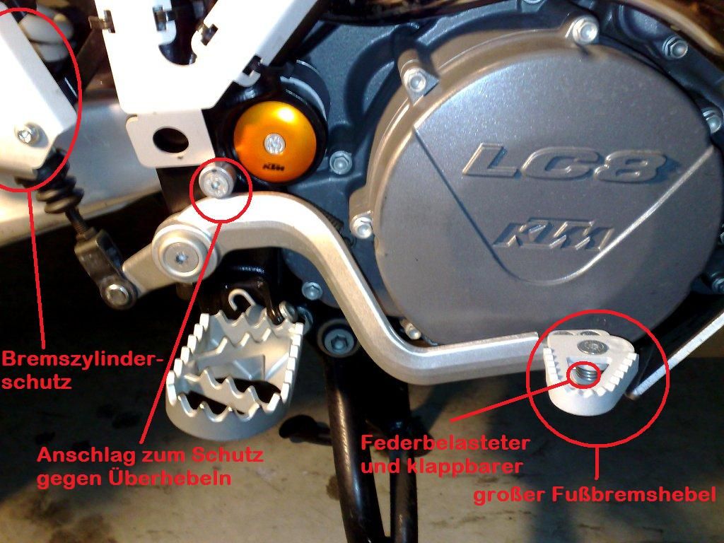

Ich glaube ich habe jetzt den optimalen Schutz erreicht, oder was denkt Ihr ?

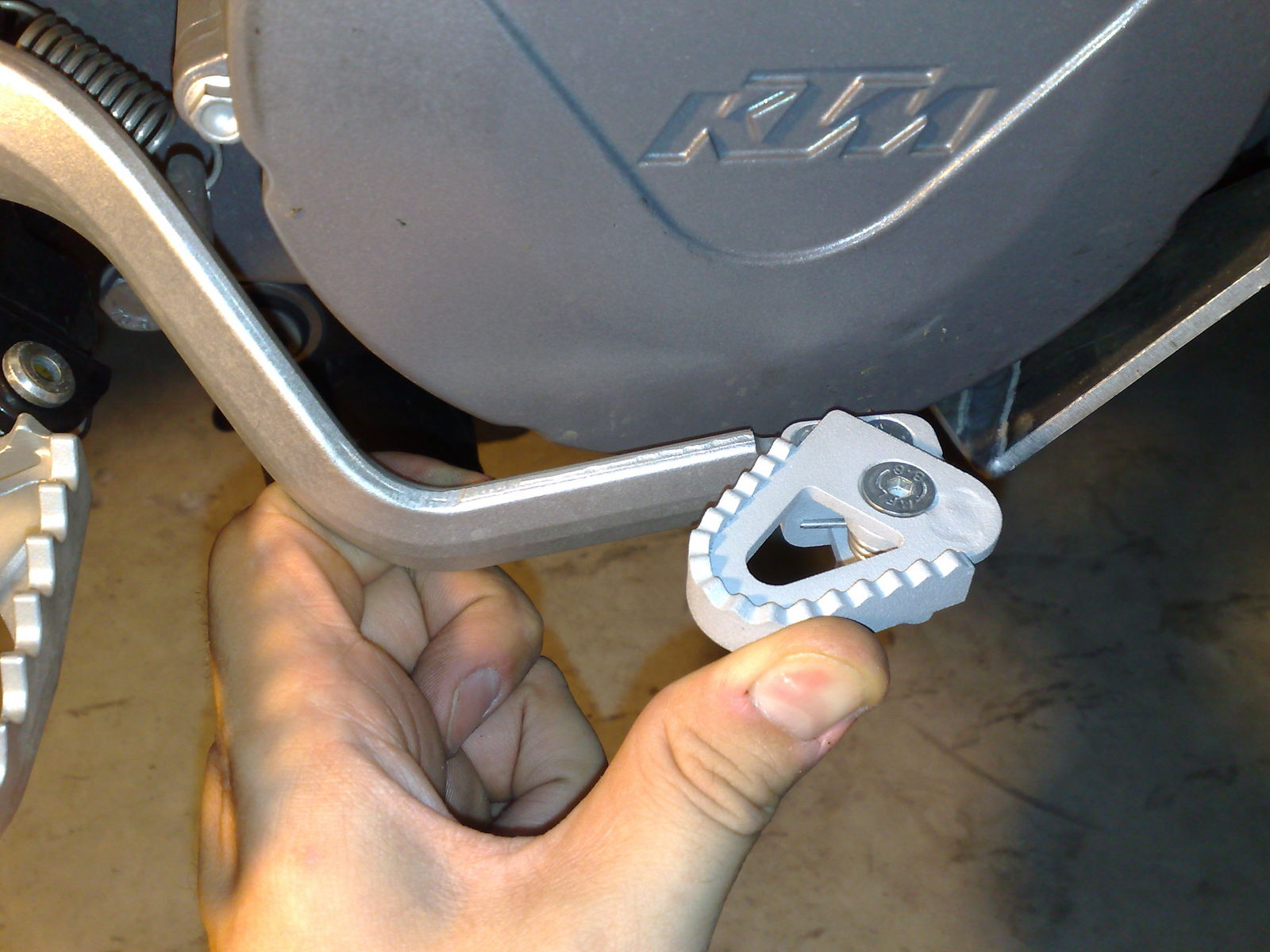

Ich hoffe jetzt bricht weder der Hebel ab, noch zieht´s mir den Kolben raus !!!

BeitragVerfasst am : Di, 29. Jul 2008, 16:59    Titel: Antworten mit Zitat
saubere arbeit - wo gibt es denn den Klapbaren Hebel ?

HotFire @ Di, 29. Jul 2008, 16:38 hat folgendes geschrieben:
du brauchst noch die Carbondeckel, ansonsten ist alles dran, was so gibt... wacko

BeitragVerfasst am : Mi, 30. Jul 2008, 5:16    Titel: Antworten mit Zitat
ollo 950 @ Di, 29. Jul 2008, 17:59 hat folgendes geschrieben:
Hallo Ollo,
den Hebel kaufe ich für 32 € bei TT ein (aber in einem häßlichen schwarz glänzend) und habe den dann entlacken und in RAL 9006 matt Pulverbeschichten lassen - kostet für 1 Hebel ca. 20 € bei 10 Teilen wird das aber kaum teurer !

BeitragVerfasst am : Mi, 30. Jul 2008, 5:20    Titel: Antworten mit Zitat
Achso, ich würde aber sagen, wenn man den nur entlacken und in "FEINER" Feuerverzinkung verzinken lässt reicht das auch !
Bei den 20 € war übrigens Feuerverzinken, Vorbehandlung, Chromatieren, Haftvermitteln und Beschichten mit drinnen, leider hat der die Farbe nur für mich besorgen müssen, deshalb 20 € - in anderen gängigen Farben werfen die die Teile einfach mit dabei !

BeitragVerfasst am : Mi, 30. Jul 2008, 12:04    Titel: Antworten mit Zitat
Der Rahmenschutz ist aber eher suboptimal. Die Plastikschützer von der SE taugen da mehr. Dann wär aber Deine Schwingenachsabdeckung fürn A..... (aber das isse m.E. sowieso)

BeitragVerfasst am : Mi, 30. Jul 2008, 12:36    Titel: Antworten mit Zitat
Oh, interessant... ist zwar auch off-topic, aber würd mich interessieren: Passen die Plastikschützer der SE direkt druff, oder muss man die noch anpassen?
Ciao, Jan
ta.innokOffline
Anmeldungsdatum: 03.02.2008
Beiträge insgesamt: 19
KTM 450 XC, 2004
Triumph Speed Triple 1050, 2005
BeitragVerfasst am : Mi, 30. Jul 2008, 13:31    Titel: Antworten mit Zitat
passen direkt drauf, braucht man nichts dran herumschnitzen.
