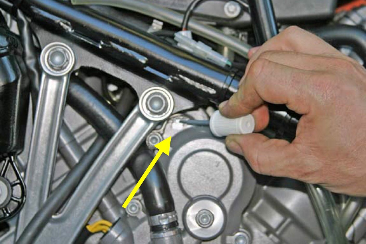

Evtl sollte jeder 950er Fahrer (Bj 2003 und 2004) mal checken ob ein weißer Klecks auf dem Generatorseckel ist.
Kleiner, war bei Dir ein Klecks drauf?
Das hieße ja, Update durchgeführt aber Schlampig gearbeitet, oder nix gemacht und trotzden mit Klecks markiert.

Hi auch,
bei mir ist kein Klecks, bei mir ist die obere linke Ecke komplett mit roter Farbe zugekleistert. Dass da irgendwer mal dran war sieht man aber schon an der Schlauchschelle überm Entlüftungsschlauch.
Aber was beweist das?
Der einzige wahre Beweis ist der Schaden selbst. Der beweist, dass der letzte Schrauber ein Pfuscher war.
Werde mal gucken, dass ich die Historie von dem Moped bekomm, um zu sehen welcher Very Happy die Chance hatte dran zu fummeln.
