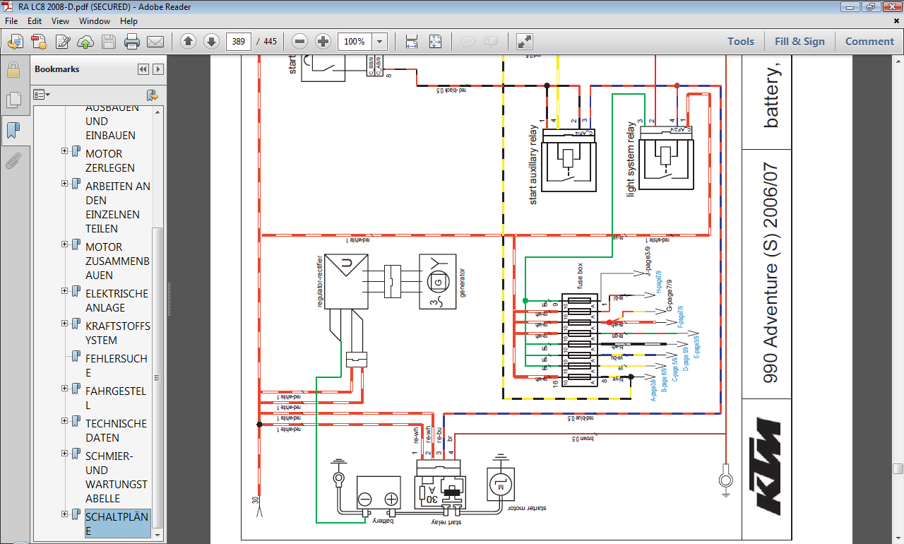

Viel zu hoher Stromfluß.......könnte ein Regler-Kurzschluß gegen Masse sein....mess das mal ohmisch durch (muß nicht unbedingt permanent sein...kann auch ab und zu sein... Zenerdiode???? unsure ). Ich tippe auf Reglerschaden!
@HotFire:
4 Kabel und 3 Kabel Anschluß laut Plan. 3 Phasen vom Generator.....
