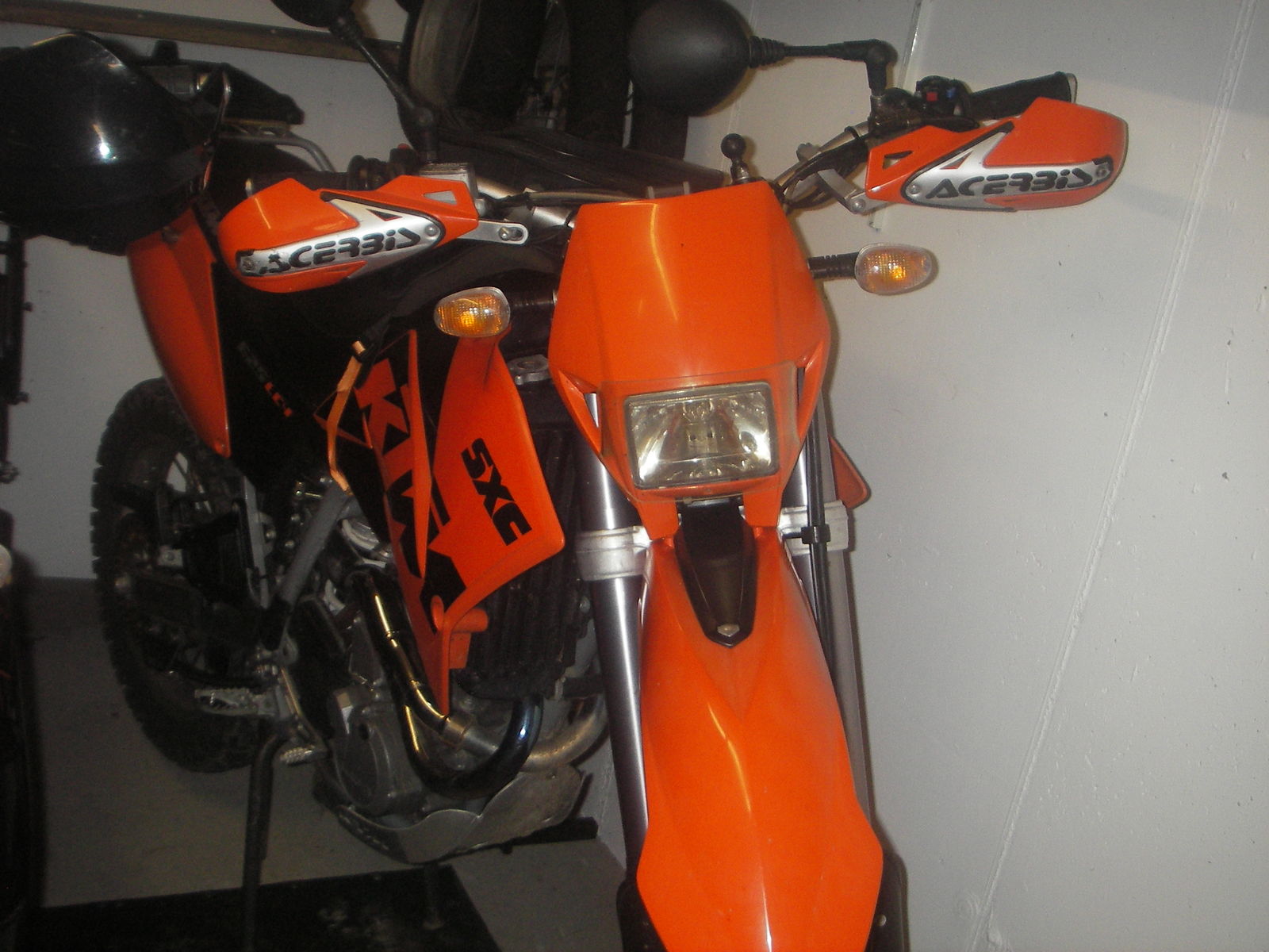

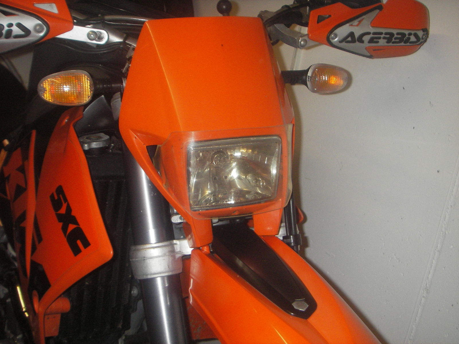

BeitragVerfasst am : Di, 7. Okt 2014, 19:45    Titel: Antworten mit Zitat
....uupppsss, schei....e, dachte das wäre noch die gleiche Maske.
naja, dann vielleicht die ganze Maske in Ebay schiessen...
hier Bilder´s (hab noch so´n Plastikschutz vor dem Glas)

BeitragVerfasst am : Di, 7. Okt 2014, 19:49    Titel: Antworten mit Zitat
Froschis Kanzel ist original, irgendwas dreieckiges ist Zubehör.
VG

BeitragVerfasst am : Di, 7. Okt 2014, 19:52    Titel: Antworten mit Zitat
Stealth @ Di, 7. Okt 2014, 20:49 hat folgendes geschrieben:
VG
.....mmmhh, die SXC hat die Maske bis einschließlich 05 gehabt, bei der EXC könnt der Wechsel aber zwischen 04 und 05 gewesen sein (dieser flache 3eckige).
Find den 4 eckigen ja schöner Rolling Eyes und denke auch das der bei der 05er Plug&play passen müsste, weiß es aber nicht.......

BeitragVerfasst am : Di, 7. Okt 2014, 21:13    Titel: Antworten mit Zitat
Ach ja, bei der EXC bin ich mir nicht sicher wie lange das mit dem rechteckigem ging.

BeitragVerfasst am : Di, 7. Okt 2014, 21:47    Titel: Antworten mit Zitat
VG
Völliger Quatsch!
