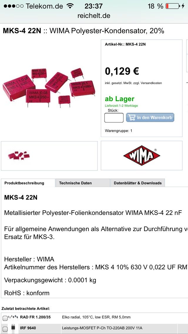

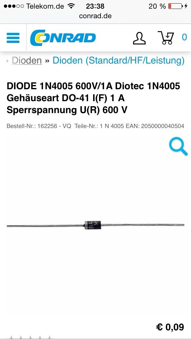

BeitragVerfasst am : Sa, 16. Aug 2014, 22:40    Titel: Antworten mit Zitat

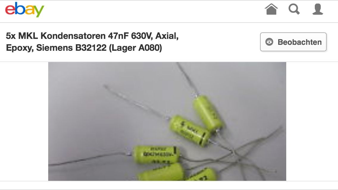

Also die Bauteile kosten keine 5€ sondern 23 Cent.
der Silberne Strich der Diode an + 12V, das andere Bein an Spulenmasse
 Dateigröße:  56.49 KB
 Angeschaut:  1367 mal
den Kondensator parallel zum Kontakt - egal wie herum !
 Dateigröße:  93.4 KB
 Angeschaut:  1431 mal
oder sogar dafür Platz:
 Dateigröße:  46.74 KB

BeitragVerfasst am : Di, 28. Okt 2014, 22:33    Titel: Antworten mit Zitat
Beste Leuten,
entstohr/freilauf Diode mach nichts, weil die schon im Adventure Pump intern verbaut ist.
Extra Kondensator macht zwar die Abschaltspannung niedriger, aber ergibt wieder ein Kondensator Entladung beim Zusammengehen der Kontakten, und deshalb extra Verschliss der Kontakten. Dabei kommt noch das die Kontakten einfach mechanisch auch nicht die 5 Millionen Schaltungen machen können (weil das beim Elektronik überhaupt kein Problem ist.. die machen Milliarden)
