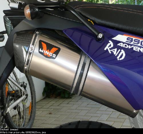

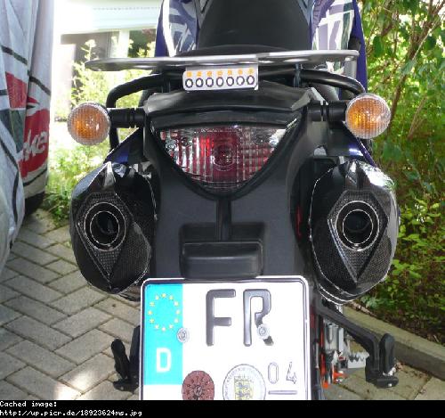

@Norbert: mit Selbstlernfunktion dachte ich nicht an sowas Ausgeklügeltes wie z.B. den modernen Pkw-Automatikgetrieben. Ich meinte damit grundsätzlich das Einstellen der KTM-EFI auf verschiedene Parameter, was ja während des Ini-Laufs entsprechend abgespeichert wird. Weiterhin ordne ich dem eine Erfahrung zu, die ich mit einem probeweisen Umbau meiner 990er auf 2-in-1-Krümmerstück mit Einzel-Akra (ohne Kat) gemacht habe. Zunächst lief die Kati mit Serienmapping durchaus gut, vor allem im unteren Drehzahlbereich wirkte sie etwas ruhiger und kräftiger. Mit jeder Tour verschlechterte sich das dann. Mehr Lastwechselraktionen als im Serienzustand, sehr harsche Gasannahme beim Losfahren nach einer kurzen Pause, usw. Ich habe mir diese allmähliche Verschlechterung so erklärt, daß ähnlich wie beim Ini-Lauf die Kati-EFI adaptionsfähig ist, hier allerdings mit schlechtem Ergebnis. Aber wenn ich jetzt falsch liege: bitte kläre mich auf, Du hast mit Sicherheit die besseren EFI-Kenntnisse.
Montiert habe ich die aktuellen WINGS-Titan-Schalldämpfer, gerade eben bekommen, aber noch nicht gefahren. Kurzfassung:
- Hervorragend verarbeitet, mindestens auf Akra-Niveau.
- Passgenaue Montage, alles dabei, sogar ein Fluid für die Viton-Unterlage der Halteschelle.
- Sehr gute Montage- und Pflegeanleitung, man merkt, daß der Gorazd Perfektionist ist.
- Mit dem offeneren der beiden mitgelieferten Silencertypen im Stand sehr ansprechender, bassiger Sound ohne unangenehme Nebentöne. Kräftiger und bassiger als der Akra (die legale, kantige Version für die 990er, mit montierten Kats). Mit dem kleineren Durchlaß des anderen Silencers sicherlich näher an der Serienlautstärke, dafür ist der ja im Lieferumfang dabei. Siehe die Dezibel-Angaben auf der WINGS-Page.
- Kürzer bauend als der unschön lange Akra mit seinem Zwischenflansch, ich meine sogar etwas kürzer als die Seriendämpfer (müßte ich nachmessen).
- Grob gewogen beide WINGS: minus 5,5 Kilo gegenüber den Seriendämpfern.
- Laut Gorazd sind die WINGS so aufgebaut, daß kein Remapping nötig ist, vorausgesetzt einer der beiden Silencertypen ist montiert. Ich werde sehen...
- Fertigung erst nach Geldeingang, dennoch dauerte es nur 6 Tage von meiner SEPA-Überweisung bis zur heutigen DHL-Lieferung. WINGS sitzt in Slowenien, versendet aber mit DHL-Austria. Hervorragende Kommunikation per Email, sowas habe ich selten erlebt.
- Was man in Kauf nehmen muß: keine Kats, keine Homologation, also auch kein e-Zeichen. Für manchen ein KO-Kriterium. Ich habe meine Prioritäten anders gesetzt, nachdem die Rechtslage in punkto Anbau eines nicht zugelassenen Dämpfers sich geändert hat (nur Umweltverstoß mit 90 Euro Bußgeld, kein Punkt in Flens). Wurde hier schonmal gepostet...
Nach den nächsten Touren werde ich gerne über Fahrerfahrungen berichten, wobei man hier ja auch in den Schalldämpfer-Threads schon was dazu finden kann. Auch ein Blick ins ADVrider-Forum lohnt sich.

muss dich entäuschen, die ECU´s von KTM haben keinerlei Selbstlernfunktion, der Inilauf hat nur den Hintergrund das die Sensordaten wie z.b. Leerlaufdrehzahlsteller aufgenommen und abgeglichen wird.
Mehr passiert da nicht wirklich.
Dein SLS ist deaktiviert, das muss so sein, sonst ist keine Abstimmung möglich
Verstehe ich das richtig, sorry zuviel Text :-)
Du rüstest vom originalen Dämpfer auf den Wing um ?
Also von Kat auf ohne Kat ?
Dann musst du die Abstimmung anpassen lassen.
@mitlaser
Die Händler sagen das gerne, so können sie die teuren Akras verkaufen ;-)
Selbst das originale Mapping fettet obenrum stark an, also der Durchsatz muss auch bei den originalen Töpfen da sein.
Ich selber fahre auch originale Töpfe mit einer relative extremen Abstimmung.
Das Akramapping bringt nicht wirklich Mehrleistung, sondern fettet nur an, da durch die offenen Töpfe der Restgasanteil im Zylinder beim Ausstossen geringer wird, muss der Brennraum wieder gefüllt werden damit es nicht zu mager wird.
Gruss
Norbert

aaalso ich versuche mich kurz zu fassen:
- Adventure 990 `12 = Serien-LuFi + Serienmapping in der EFI + Serienschalldämpfer + O2-Eliminatoren + Power Commander 5 mit Basismapping ohne individuelle Feinabstimmung = Ruckelei kuriert!
- Erste 250km-Vogesentour mit den WINGS + große Silencer anstelle der Serienschalldämpfer = keinerlei Verschlechterung im Fahrbetrieb!
- Verbrauch = wieder nur 5,5 Liter / 100km.
- WINGS + große Silencer = geringfügig lauter und bassiger als die ovalen, legalen Akras auf meiner ADV 950S.
- Werde dennoch weiterhin auf Magerlaufindizien achten.
- Fast vergessen: 690 Euro inkl. Versand = 2 Titan-WINGS mit Carbonkappe + 2 Sätze Silencer
... dazu noch 1 XL-T-Shirt (anstelle des ominösen "e"? gruebel ).
Hakim
