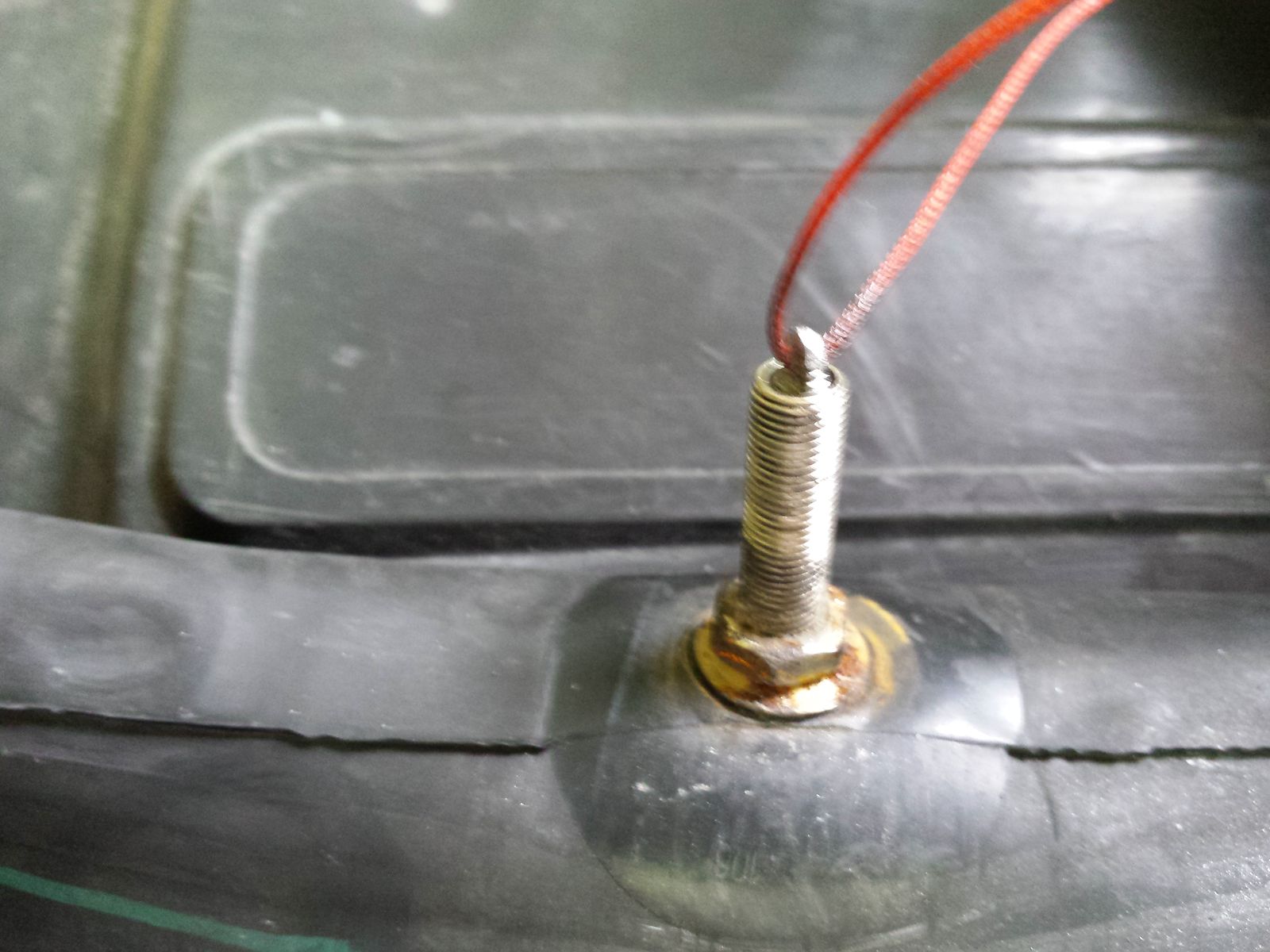

Mein selbst gebastelter Ventileinfädler hat bei beiden Schläuchen gut funktioniert. Werde mir allerdings das fertige Teil bestellen, da sich meine verlötete Litze deutlich gelängt hat.
Hab mir heute auch was gebastelt - einfach ne M5 Schraube angeschliffen, Loch gebohrt und starke Schnur durch - geht super

BeitragVerfasst am : Sa, 12. Jul 2014, 8:38    Titel: Antworten mit Zitat
http://www.ebay.de/itm/Ventilzieher-Ventilausziehe ....... ;hash=item2339f4e64d
So mache ich das auch und ist bei der 1.6er Vorderradfelge unersetzlich....
