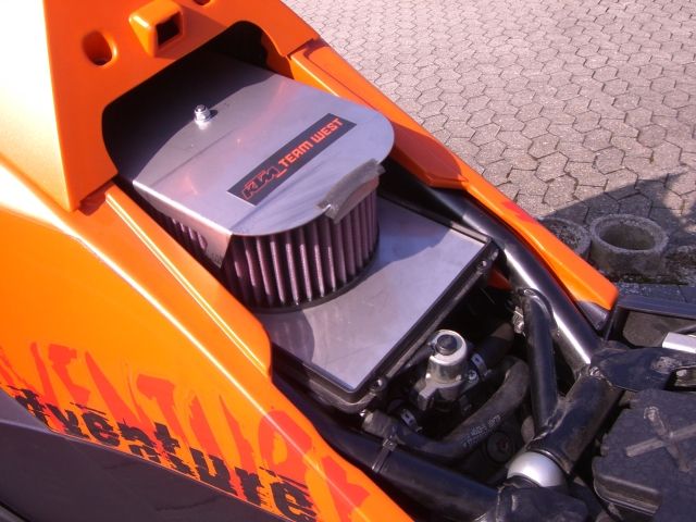

den Luftfilterumbau sehe ich immer etwas kritisch
Da die Abstimmung im Stand gemacht wird und beim fahren dann doch andere Strömungsgeschwindigkeiten herschen.
Die Lautstärke ist dann der andere Punkt, das muss man mögen.
Ich versuche den Kasten immer original zu lassen
Heisst, die Wartungsdeckel ausdistanziert und die 2. Drosselklappe raus und RC8 Trichter ergaben dann das
Gruss
Norbert

Luftfilterumbau brauchst du nicht weil genug Luftdurchlass im Original vorhanden ist.Leistung im mittleren Drehzahlbereich kannst du nur über eine Zylinderselektive Abstimmung am Prüfstand machen lassen.Übrigens ich würde meinen Powercommander verkaufen Wink

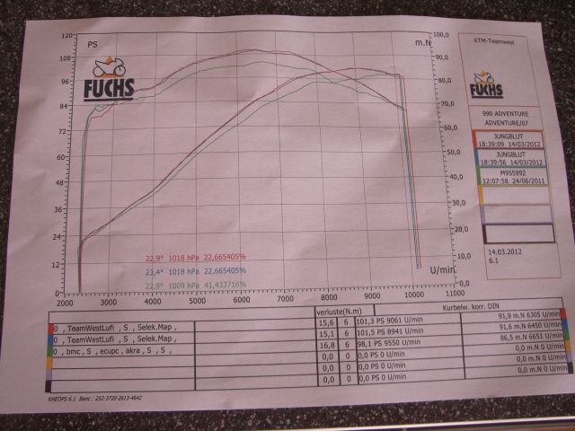

BeitragVerfasst am : Di, 20. Mai 2014, 20:36    Titel: Leistungssteigerung Drehmoment-Steigerung Antworten mit Zitat
Hey Folks,
das sieht aber so aus das die Drehmomenterhöhung durch den offenen LUFTFILTER kommt, oder wie bekomme ich an noch mehr Drehmoment??

Mein 990er Motor (aber mit Vergasern betrieben) hat mit offenem Luftfilter 112 PS und knapp 105 NM am Hinterrad, da geht also schon noch was Wink

wenn du zuviel Luft rein gibst, dann sinkt das Drehmoment irgendwann sogar.
Drehmoment bekommt man auch über die Zündung
Gruss
Norbert

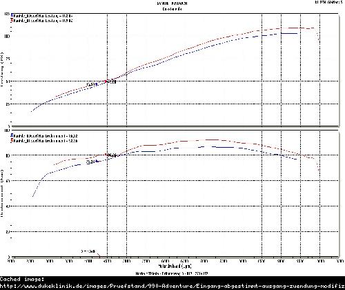

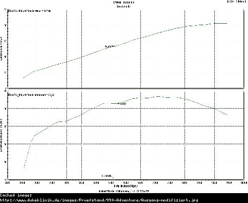

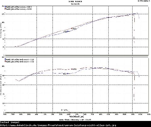

mal ein Beispiel zum Thema Spitzenleistung
ich hatte am letzten Wochenende mal eine 990er Superduke R mit Akra Hexa auf dem Pürfstand zur Messung.
Die am Rad abgegebene Leistung sieht erstmal sehr gut aus.
128PS am Rad und 97 NM sind doch akzeptable Werte, wo jeder dann am grinsen ist.
Meine 09er Supderduke hat dabei nur 122 am Rad aber auch 97NM ist aber auch leicht modifiziert und abgestimmt mit dem PowerCommander
Im ersten Moment denkt man sich als R Fahrer, lohnt sich doch eine R gekauft zu haben, bis man die beiden Diagramme übereinander legt
Dann stellt man fest, das die Werte sehr schnell täuschen können
blau = Superduke R
braun = Superduke 2009
Wie das ganze aussieht wenn man die R abstimmt, ist eine andere Sache!
Es geht nurmal darum zu zeigen das der Wert einer Spitzenleistung nicht viel aussagt und selbst wenn bei einer Abstimmung keine Spitzenleistung gefunden wird, so erhält man doch ein anderes Motorrad

KTM gibt am Motor an, ich messe am Hinterrad.
Kannst zwischen 12 und 15% drauf rechnen, dann hast du die Motorleistung.
also hat mein Motor ca 122 PS und 108 NM wenn ich mit 12 % rechne
Das interessante ist aber immer der Anstieg über den Gesamtenbereich, deswegen hatte ich ja mal das letzte Diagramm eingestellt, wo der Spitzenwert zwar wesentlich höher ist, aber in der Betrachtung dann doch der Motor mit der höheren Spitzenleistung in der Gesamtbetarchtung verliert
