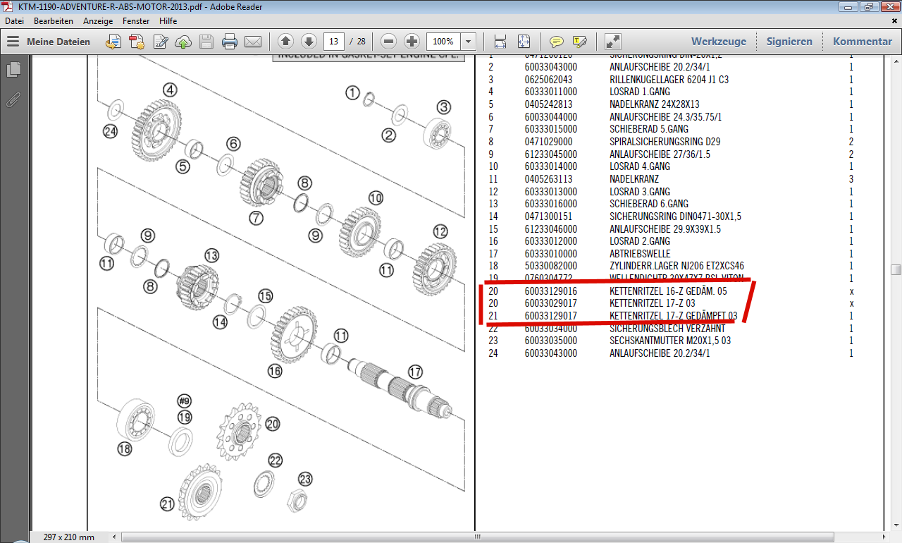

Ich erwecke diesen Fred nochmal zum Leben: bin ja nun auch Besitzer der neuen Adv "R". Zu Hause (auf Kreta) hab ich noch einen kompletten, neuen DID-Kettensatz im Abstellraum, Übersetzung 16:42.
Gibts mittlerweile Erfahrungen ob sich der Ketten-Gleitschutz auffällig schnell runter arbeitet, mit einem 16er Ritzel?

KTM bietet im Ersatzteile-Katalog 2013 ein 16er, sowie auch 17er Ritzel an! Also kann es nicht so "verkehrt" sein, ein 16er zu verbauen!

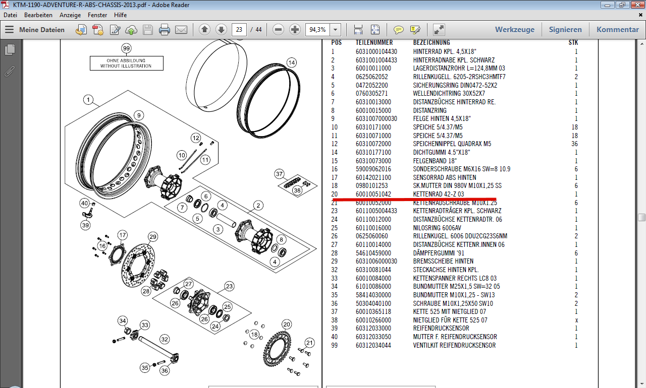

Wie ist es mit der Gleitschiene der Kette. Trotz idealer Spannung. hört man spätestens nach 300 KM und trotz guter Schmierung ein Schleifgeräusch bzw. Quietschgeräusch das nervt Sad . Gibt's Abhilfe, oder sollte man was "korrigieren"? Oder ein 45er Zahnkranz hinten dran???

´Hab wie schon beschrieben keine Erfahrung mit einem 45iger Zahnkranz. Quietsch-Geräusche und Schleifgeräusche gruebel höre ich bei meiner nicht.
Im Ersatzteile-Katalog wird hinten nur ein 42iger angeboten, ganz im Gegensatz zu dem Vorderrad, da kann man, wie gesehen oben in der Zeichnung, ein 17er oder 16er Antriebsritzel ordern.
Korrigieren läßt sich der Kettenlauf nur mit der genauen Ausrichtung der Justage-Schrauben, denke ich mal.´Meß die Länge rechts und links mal genau aus (Schwingenbolzen-Mitte zu Hinterrad-Achsen-Mitte...nicht nach den Justage-Kerben richten...die stimmen nur "ungefähr" Cool ). Wenn die Kette natürlich nicht gerade läuft, dann könnten solche Geräusche möglicherweise zu hören sein.
