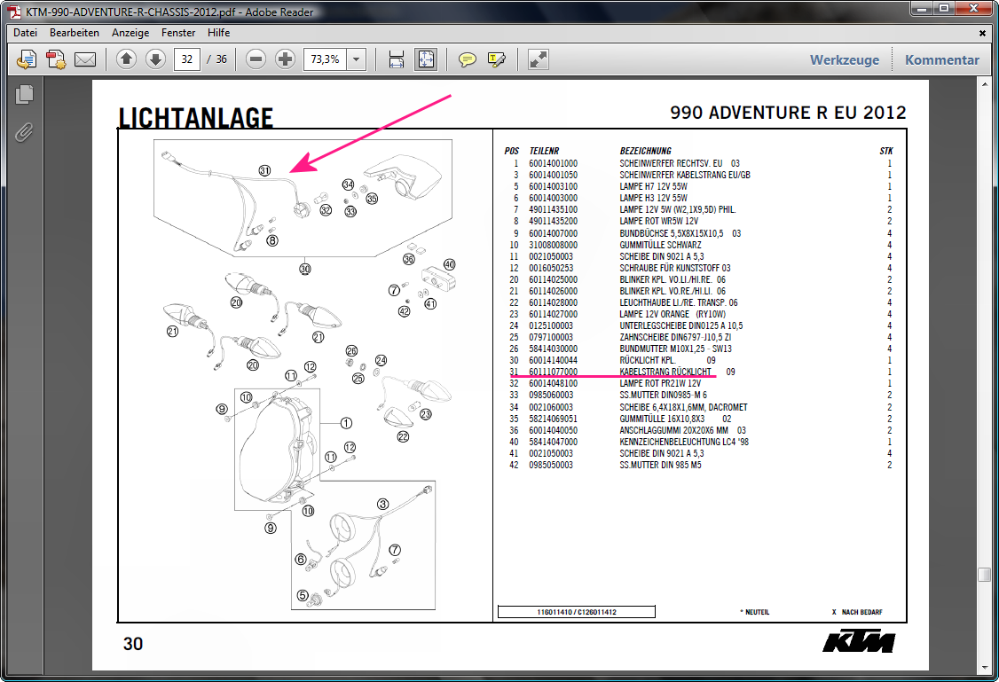

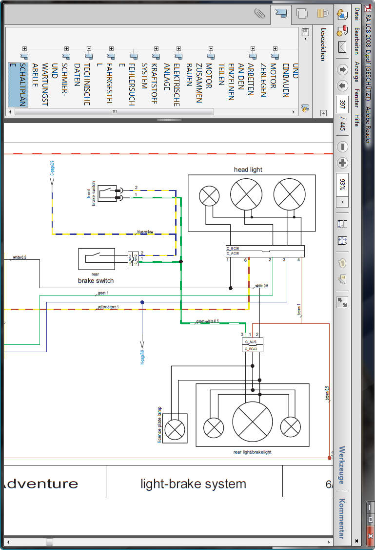

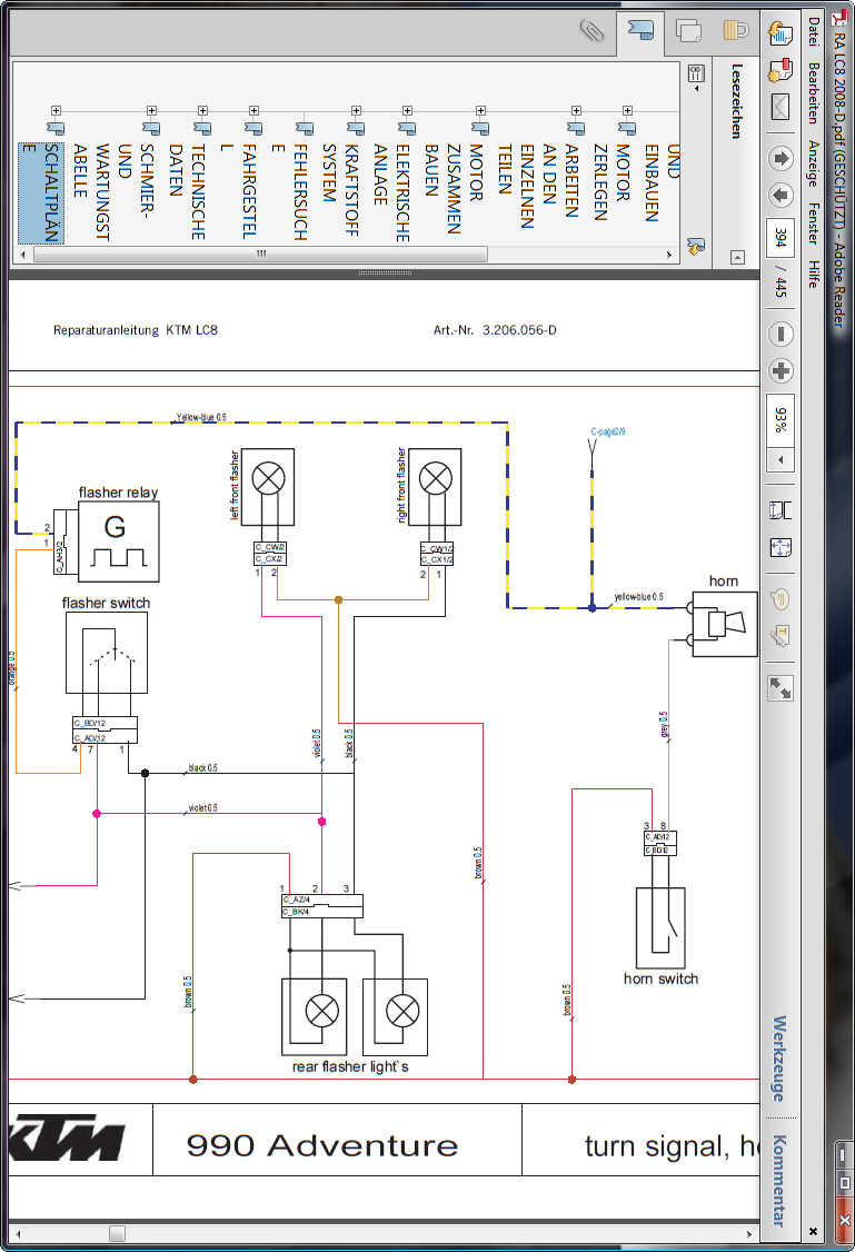

Hab nichts gefunden, außer auf Detail-Schaltplänen. Da steht neben der Kabelfarbe meistens ein 0,5, selten ein 1....das könnte der Querschnitt sein.
PS: Sawo75, hast Du was gegen mich?

In der Bestell-Liste ist auch keine Querschnitts-Angabe.

4 Birnen! 4 x 21W ! Wink Aber vielleicht rechneten die Konstrukteure nicht mit einem permanenten Verbrauch der Warnblinke (hat ja einen "1" und "0" Rythmus, das heißt im Wechsel 7 A anliegend und dann nicht anliegend) und der Hupe (wer drückt da schon durchgehend drauf....wären ca. 4,2 A Verbrauch), somit wäre das Bremslicht der einzige Verbraucher in diesem Stromkreis der möglicherweise länger belastet wäre (mit 1,75 A). Anders kann ich mir nicht vorstellen, warum "nur" mit 10 A abgesichert. Aber vielleicht rechne ich auch verkehrt und die Blinker-Birnen werden über eine andere Sicherung abgesichert (nur das Blink-Relais im Stromkreis?), müßte mir den Schaltplan nochmal genauer ansehen unsure ?

Also, dann darf ich meine Rechnung nochmals machen, da die Blinker-Birnen 10W und nicht 21W haben ( für Info).
4 x 10W = 40W, die Hupe ca. 50W (hab ich bei Louis+Polo gesehen), das Bremslicht 21W sind zusammen 111W. Dann haben wir einen maximalen Stromfluß von 9,25 Ampere, wenn gleichzeitig gehupt, gewarnblinkt und gebremst wird Smile !!!!! Paßt das jetzt Jens unsure ?
