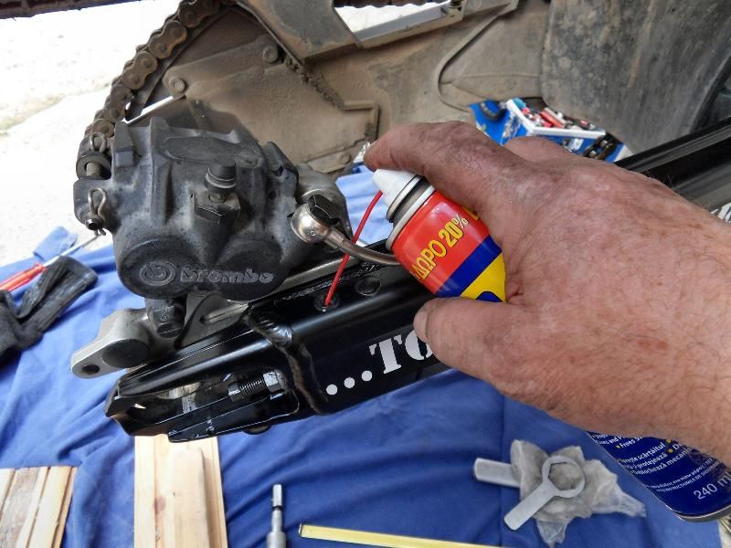

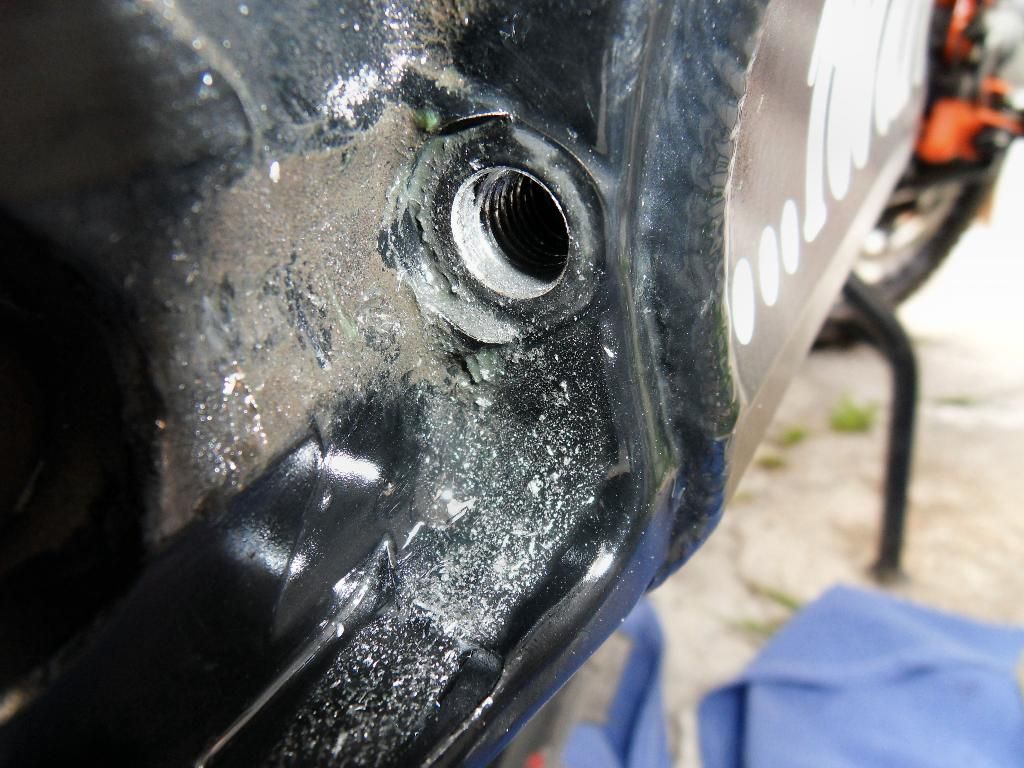

Also, ich hab nochmal ne Stunde dran rumgeschraubt und bekomme nur die linke Schraube raus Mad . Diese habe ich gut eingefettet und wieder reingeschraubt.
Die rechte Schraube bekomme ich in etwa zu 90% raus, dann ist Schluß. ´Habe aber durch die beiden Löcher in der Oberschwinge, nähe des Bremskörpers, WD ganz fett auf das Schraubengewinde gesprayt....vielleicht geht wieder ein Stückchen nächste Woche. Ansonsten ne Aufgabe für meinen Mech bei dem nächsten Service (werde sicherheitshalber so ne Schraube bestellen, falls sie abgerissen wird....ausbohren?)
Das Gewinde ist ein Feingewinde.....vorsicht, also nicht nachschneiden, es sei denn man hat genau das passende Werkzeug dazu!!!!! Deshalb nochmal an den Tipp des sehr fachkundigen Ex-Forums User, der leider nicht mehr aktiv hier ist heul !

....die Kontermutter hast aber schon gelößt? Sieht auf dem Foto nämlich nicht so aus....
Versuch mal VORSICHTIG mit einem Hammer auf die Schraube zu klopfen, kurz bevor sie fest wird....dann weiter raus drehen, klopfen, rausdrehen, etc...
Gruß Kleiner

Ich glaube nicht das die Schraube abreissen wird,es wird dir das Gewinde mitrausziehen,so war es bei meiner EXC Schwinge.Das Gewinde verbindet sich mit dem Edelstahlschrauben dermassen das die Gewindegänge auf der Schraube kleben.Mein Gewinde in der Schwinge war unbrauchbar und nicht mehr nachschneidbar.Ich habe dann eine neue Schraube mit 2 Muttern die ich gekontert habe reingesteckt.Funktioniert dann auch wieder,ist halt eine Notlösung.Die bessere Lösung wäre einen Gewindeeinsatz Helicoil oder dgl. einzudrehen http://www.boellhoff.de/de/de/verbindungselemente/ ....... nsaetze-helicoil.php
Es ist ein 10X1,25 Gewinde

Kleiner @ Mo, 11. Nov 2013, 11:48 hat folgendes geschrieben:
So hab ich es auch geschafft, mit vorher WD40 fluten und 2 Tage stehen lassen. Aber hab auch gedacht, dass das Teil irgendwann abreisst.
Ist aber gut gegangen. Danach Schraube und Schwingengewinde mit Gewindefeile gereinigt (man kam da ein Dreck raus)
Nu funzt es wieder...
...Scherz, oder Wink ? Schau Dir das erste Foto auf der anderen Seite an! Natürlich habe ich erst gekontert, als ich die Schraubenlänge so fixiert hatte.
Ich hatte schon mit dem Hammer drauf rumgeklopft, zu allererst mit dem Gummihammer, dann mit einem Eisenhammer......sinnlos! Die Schraube sitzt am Ende bombenfest. Ich warte jetzt mal ne Woche, vielleicht nützt das einölen was (hab auch Fett drauf gemacht beim Einschrauben).
Es hatte sich ja ein bißchen was getan seit dem letzten Probieren vor 2 Tagen. Vorsichtig vor und zurückschrauben, wie beim Gewindeschneiden, da gingen ein paar mm. Ich denke das Gewinde hat schon Schaden genommen.

Ich möchte das hier in der Diaspora nicht probieren, ob die Schraube das aushält, oder nicht. Ich habe gottseidank noch soviel Einstell-"Luft", das die Kette nun in der Länge korrekt sitzt und vielleicht sogar noch einmal ein wenig nachjustiert werden kann. Wenn ich da was ausreiße, oder das ganze Gewinde mit raus zerre, dann komm ich nicht mehr bis zu meinem Schrauber (oder nur unter sehr abenteuerlichen Bedingungen wacko ), das sind 130km zu fahren....Hinweg!!!!

als zusätzliche Idee: Rostlöser mit Crack-Wirkung gibt es ggf. auch auf Kreta, dazu Schwinge erwärmen und Schraube kühlen (Icespray)
to.we

to.we @ Mo, 11. Nov 2013, 13:31 hat folgendes geschrieben:
...einen Rostlöser finde ich sicherlich. Für die vielen Schrott-Kisten die hier herumfahren ist sowas von Nöten (obs dann ne Crack-Wirkung hat..... unsure ). Ein Icespray auf Kreta zu finden, das würde mich doch sehr wundern (vielleicht in einem Fach-Geschäft für Ehe-Hygiene unsure )!
Aber wie gesagt, die Grobheiten überlasse ich meinen Smile , der hat viel Erfahrung und wird das Ding schon schaukeln........ich berichte über seinen Lösungsweg (kann aber dauern, erst zum nächsten Service).

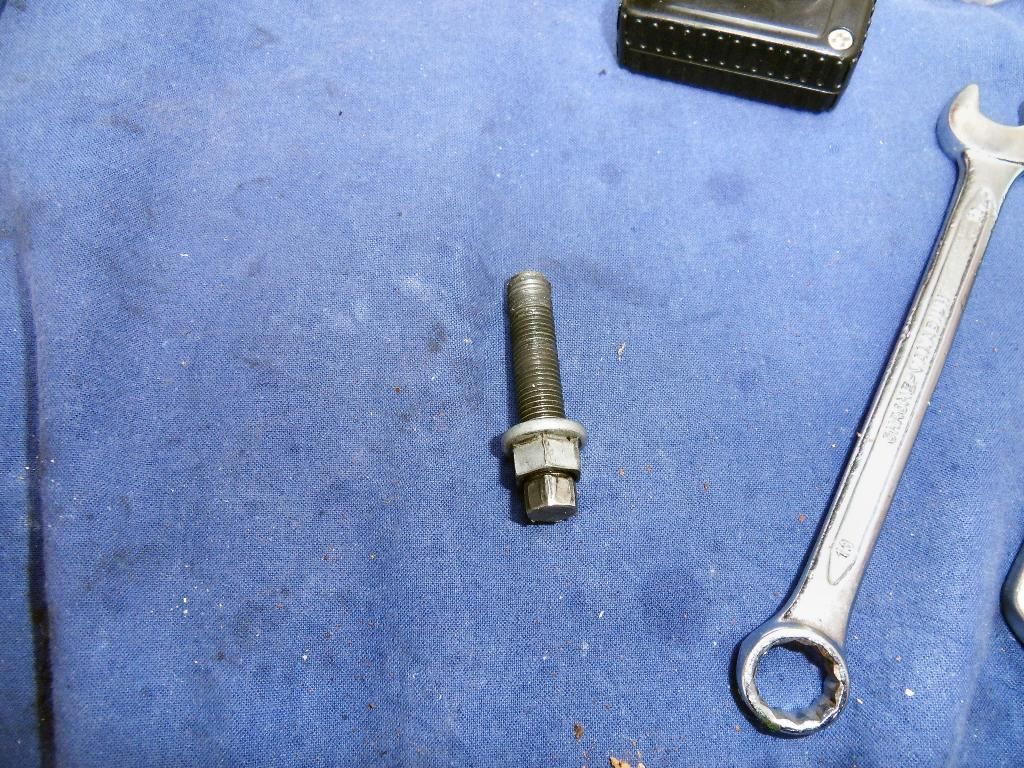

Mann, das war ne schwere Geburt Mad ......hab das scheixx Dingens raus bekommen....das war wirklich kein Vergnügen .
Hab mich an den Tipp "Kleiners" gehalten, mit einem schweren Fäustel und ner fetten 20mm Durchmesser Alustange als Verlängerung und Dämpfer (Alu auf Eisen) auf die Schraube gedroschen. Dann immer wieder ein wenig vor und zurück, mit dem Ringschlüssel. Nach ca. ner Stunde war das Teil dann draußen.
Ich kann nur empfehlen diese Arbeit nun im Winter zu tätigen nicken , falls Ihr die Schrauben noch nie draußen gehabt habt.

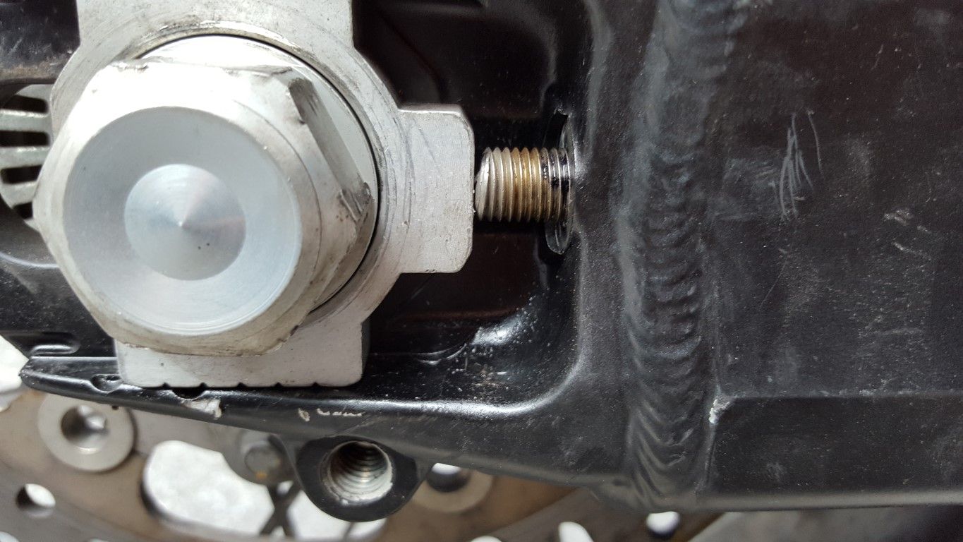

... jetzt hats mich auch erwischt, Scheissndreck.
und das trotz WD-40 von Aussen + Innenflutung (rein in die Schwinge) + 195 Grad Wärme (bis hin zum verzweifelten Mix Schraube-kühlen/Schwinge-wärmen, was nicht wirklich funkte).

Moin,
wenn die Schraube sich noch reindrehen läßt.. schlitz rein.. reindrehen und neue Schraube.. klappert dann halt in der Schwinge... oder Loch rein und nen passende Torx-Nuß rein kolpfen.. dann haste ne zweite Chance was abzureißen...
