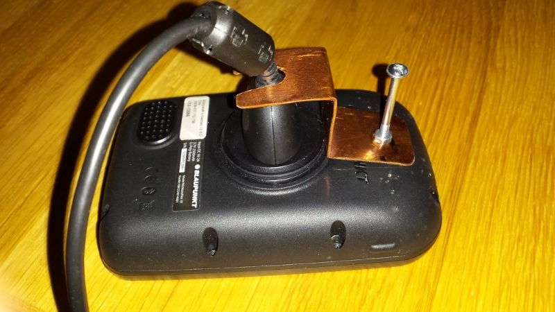

Hallo ,
probier das mit dem Händler auf jeden Fall zuerst. Wenn der Händler es dir tauscht ist das der schnelle Weg.
Wenn man es bei First Service einschickt sind 3 Wochen weg.
Das Update ist nicht das Problem. Es ist die Verbindung mit dem Magnetstecker. Ich habe mir da so einen einfachen Halter gebastelt damit die Verbindung nicht mehr unterbrochen wird. Auch nur beim nurmal schauen wie weit das Update ist, kann das schon passieren. Hab dir mal ein Bild gemacht. Das reicht schon völlig aus.
zovi

IchundDuOffline
Anmeldungsdatum: 13.06.2007
Beiträge insgesamt: 1459
KTM 1290 Super Adventure R
BeitragVerfasst am : Mi, 18. Nov 2015, 16:18    Titel: Antworten mit Zitat
Ich hab mehrere Haushaltsgummis genommen und um das Gerät und den Stecker gezwirbelt.
Der Anschluß am Motorrad ist sehr gut.
Der Anschluß am PC ich Mist, da er die gleiche Kontaktfläche nimmt.
Ein extra USB-Anschluß wär nicht schlecht gewesen.
Hätte dann auch 5 Euro mehr gezahlt. Laughing
