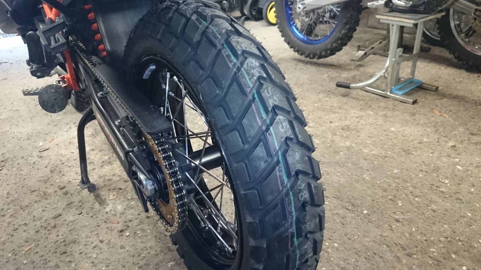

Vorab ein kurzer Fahrbericht mit einem ziemlich schwer beladenen Moped. Sobald die Zeit es erlaubt werde ich ohne Gepäck testen.
Wie man auf den Bildern im Vergleich mit dem Pirelli MT90 sehen kann ist der GT201 etwas schmaler, viel runder und auch höher gebaut (im direkten Vergleich beim montieren). Das Motorrad kippt schnell und leicht in Kurven rein. Allerdings fällt auf dass beim weiteren reinlegen der Vorderreifen mehr Nachdruck richtung Kurve verlangt und einen festeren Griff am Lenker (wegen Zuladung). Reifendruck war auf Teer 2,4/2,8 bar, später im Gelände 2,0/2,0 bar. Damit hatte ich einen sehr guten Griff und Eigendämpfung. Weniger war nicht sinnvoll wegen der sehr steinigen Piste. Am Hinterreifen ist nach 2000 Km gewisser Abrieb merkbar. Neu war hinten knapp 10 mm, jetzt nach 2000 Km ca. 7-8 mm. Der vordere Reifen ist lauter als der MT90 auf Teer. Ich bin auf Landstrassen ca. 90-100 Km/h und Autostrada 110-120 Km/h gefahren.
Bislang gefällt mir der GT201 vom Profil am besten und ist auf Schotter und auch schwierigeren Passagen (sofern trocken) ausgezeichnet. Laut verschiedenen internationalen Fahrberichten liegt die Laufleistung zw. 4000 - 7000 Km. Bei 7000 Km wäre ich bei dem Preis höchst zufrieden und ihn wieder kaufen da er nur halb so viel kostet wie ein MT90.
GoldenTyre beschreibt den Reifen als: "Vorder- und Hinterreifen für Maxi-Enduros mit überwiegendem Einsatz im Straßeneinsatz (75%) und wenig Offroadbetrieb (25%)".

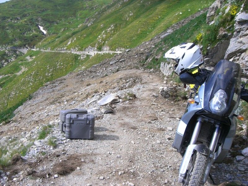

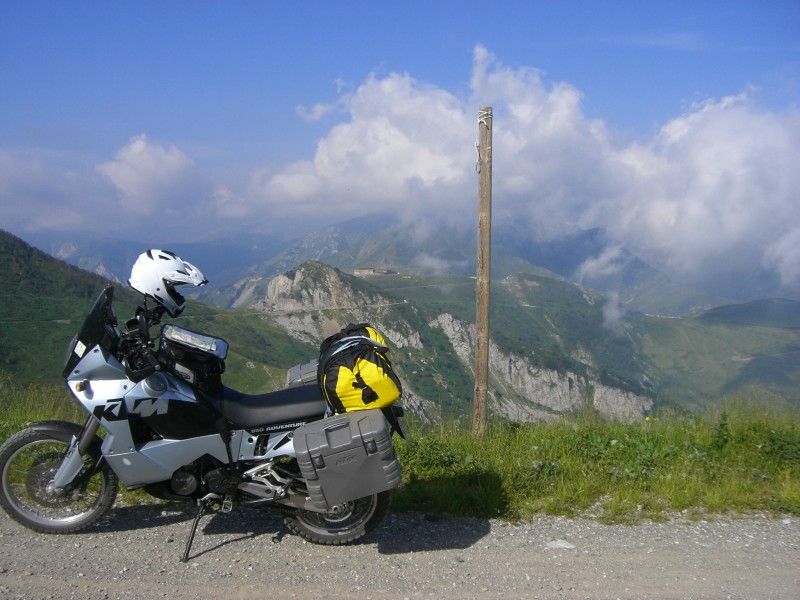

Auf den beiden unteren Bildern sieht man den Einsatz der GT201.

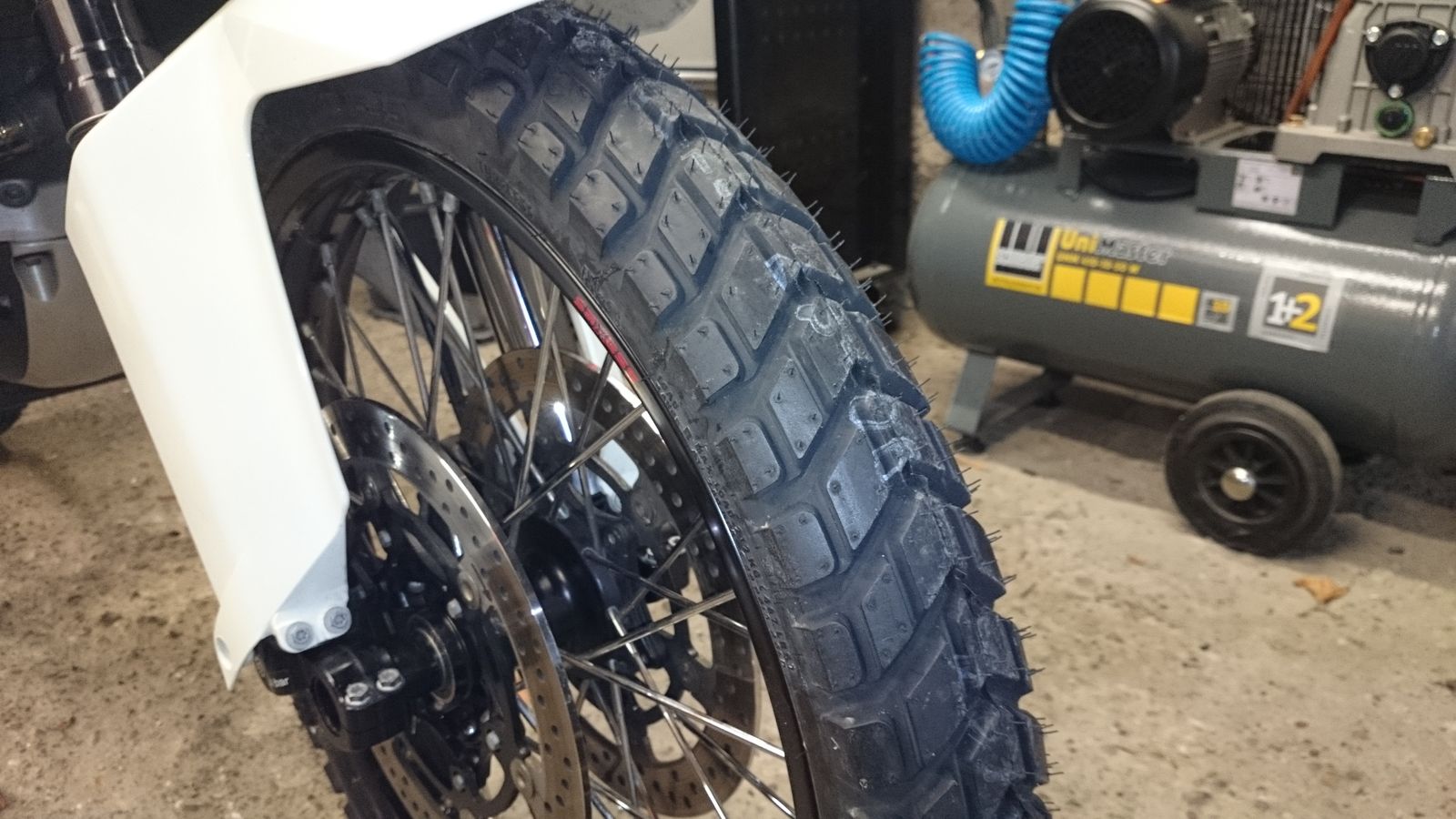

Ich werde den GT201 jetzt auch mal testen. Wenn er was taugt, lass ich ihn noch eintragen.
Erster kleiner Kritikpunkt: 30g Unwucht vorne, 60g hinten.
(Könnte z.T. aber auch an den dicken Conti CC-Schläuchen liegen)

P.S. Wegen Auswuchtgewichte:
Ich hatte auch vorne HD Schläuche und hinten Extra HD von GoldenTyre. Der Mechaniker hat jede Menge Klebegewichte gebraucht.
