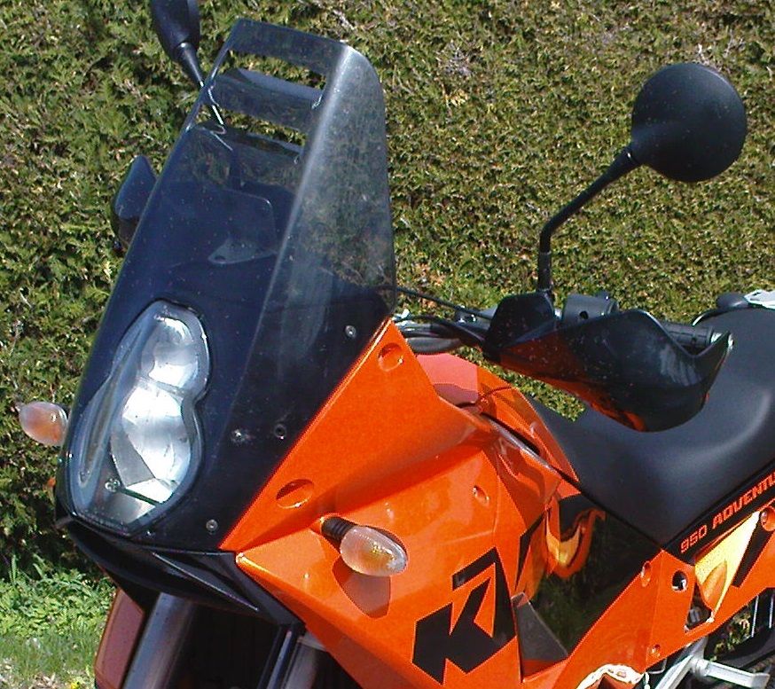

BeitragVerfasst am : So, 11. Jan 2015, 0:00    Titel: ich habe folgende lösung für das Windgeräuschproblem Antworten mit Zitat
habe lange experimentiert ohne scheibe fand ichs zwar ganz ok aber optisch geht das garnicht,
die im bild gezeigte lösung funktioniert sehr gut.
2 felder die oben und seitlich ausgeschnitten sind und dann mit dem Heißluftföhn nach hinten gebogen werden.
