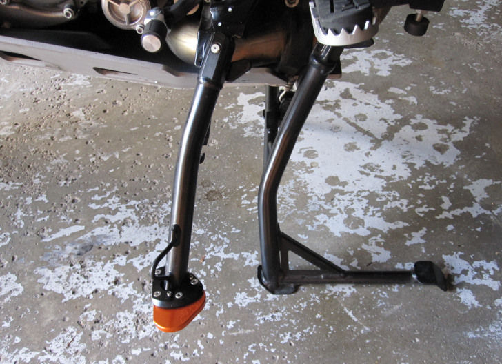

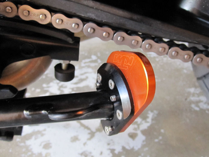

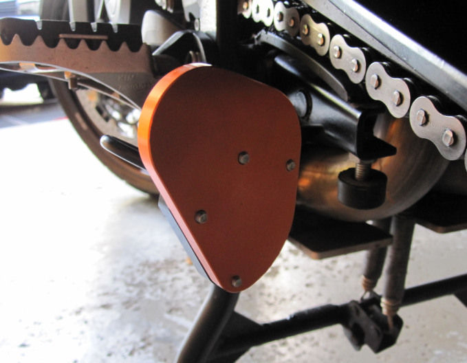

Die Seitenständervergrösserung aus China ist endlich eingetroffen.
Passt sehr gut und schaut wertig verarbeitet aus.
Fast schon Unverschämt dürfte der eingravierte KTM-Schriftzug sein Laughing
Markenschutz ade Laughing
Das einzig komische ist, dass die grösseren Befestigungsschrauben einen Zoll-Imbus benötigen, die Madenschrauben aber einen metrischen wacko
9,90 Euro (inkl. Versand). So schlimm kann die Qualität gar nicht sein Cool

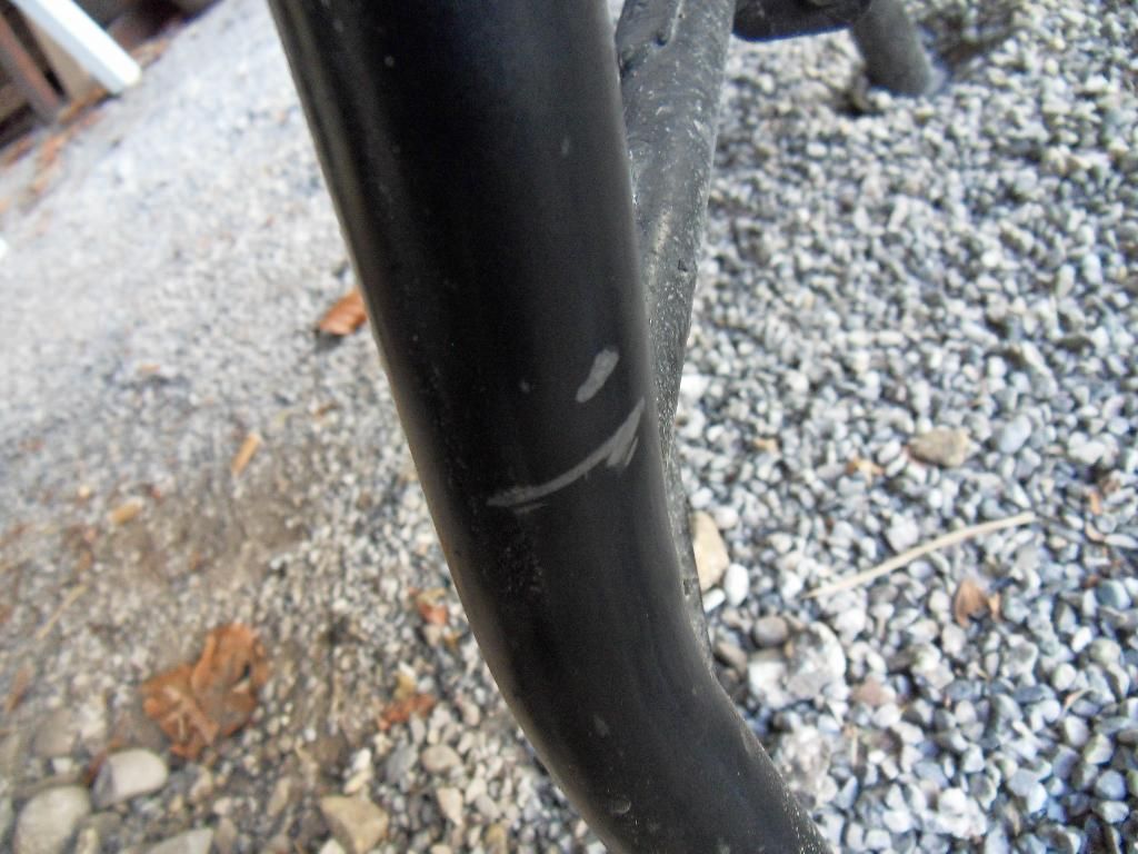

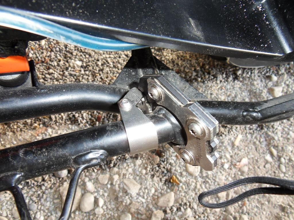

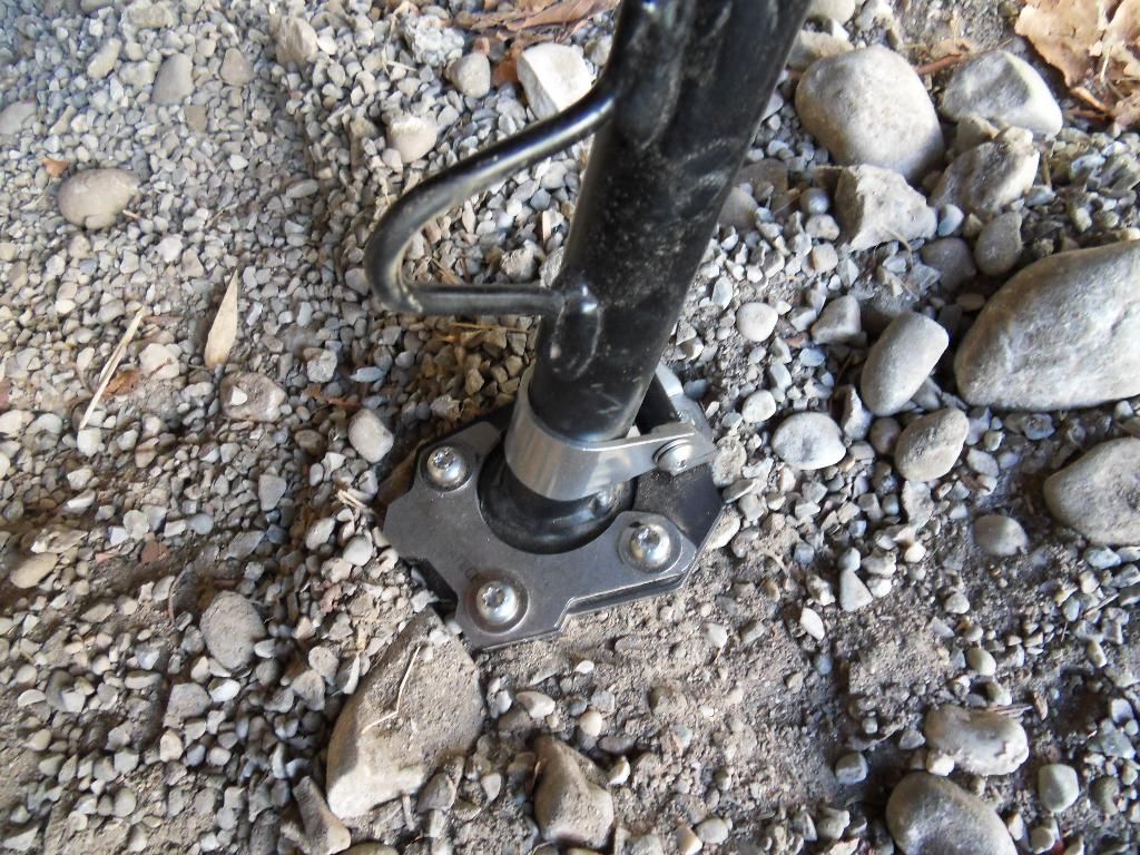

Anbei: für alle die ne 2013er haben.....die Verbreiterung von Touratech hat auf meinen Seitenständer nicht gepaßt (siehe Fotos!). Beim Einklappen wurde der Seitenständer direktgehend über den Hauptständer "gehebelt". Tiefe Kratzer entstanden. Bei der Nachfrage an TT wurde mir geantwortet, dass KTM so oft den Seitenständer verändert hätte und ich das nichtpassende Teil wieder zurück schicken könnte. Leider ist die Verbreiterung immer noch auf der 1190iger Seite von TT, ohne die Warnung, dass das Teil nicht für die 2013er paßt. Soweit ich das nun mitbekommen habe, paßt sie auch nicht für die 2014er, da der Ständer so ne Art Zunge als Verbreiterung hat.....das paßt sicherlich auch nicht. Aber beschwören möchte ich das natürlich nicht!!!!!!

Dann paßt das auch bei Deiner......Du würdest das sofort merken, denn wie geschrieben, mir hat es den Seitenständer richtig über den Hauptständer gehebelt.....sieht man ja an den tiefen Kratzer am Hauptständer.
Man kann die TT Verbreiterung auch nicht anders dran bauen, oder etwas verdrehen, denn durch den angeschraubten Stahlwinkel gibt´s nur eine Stellung.
Ich sehe gerade das Du eine "T" hast......das kann den Unterschied ausmachen!!!???? Der Seitenständer ist kürzer und der Winkel des TT Teils ist in der "Ausklapp-Hilfe" verschraubt, bei der "R" unterhalb. gruebel
