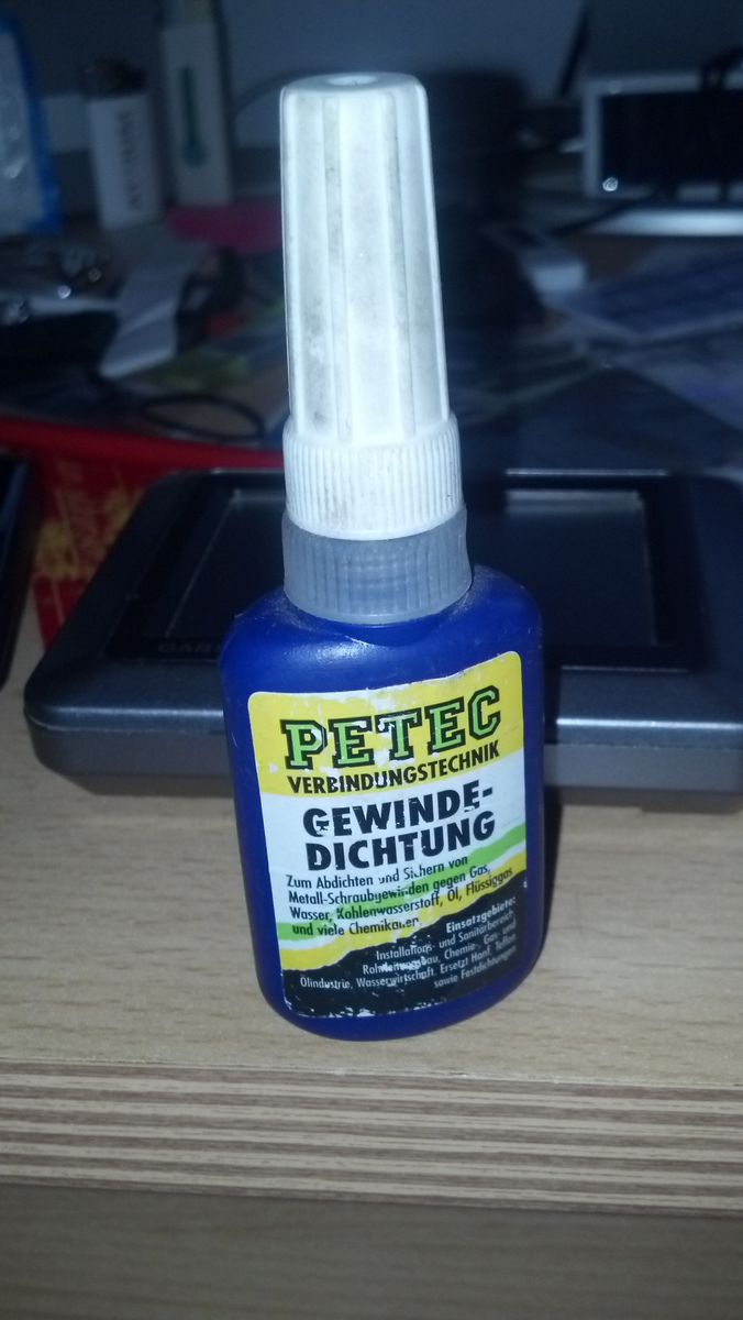

Wie nennt man den ein Dichtmittel welches an Metal heften bleibt,Öl abweist und temperaturbeständig ist?

Gewindedichtung z.B. Wink

BeitragVerfasst am : Mi, 9. Okt 2013, 16:57    Titel: Antworten mit Zitat
Danke to.we.
Aber da ist kein Gewinde mehr,welches Abzudichten ich versuchen könnte.
Nahezu blankes Metall mit mikroresten eines Gewindes.
Meinst du ich sollte dieses Fläschen trotzdem pobieren?

Wenn du i.V. mit etwas Dichtschnur oder Hanf so etwas wie Halt im "Mikrogewinde" erzeugen kannst ? dann: Ja !
