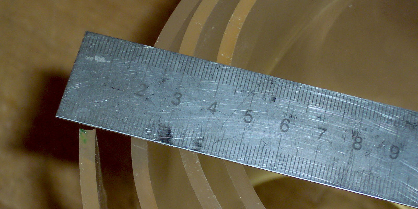

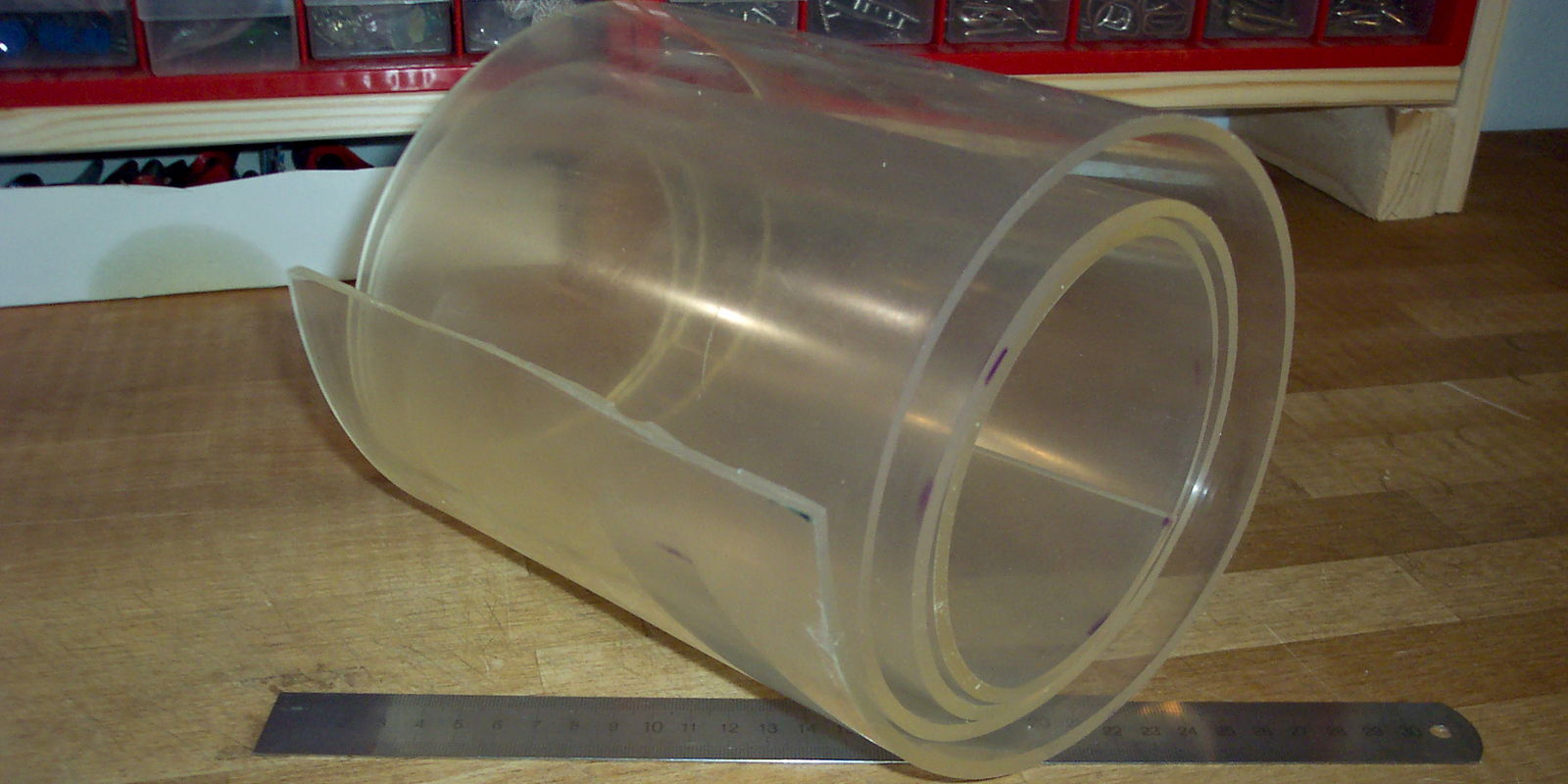

....und sieht so aus:
 Dateigröße:  192.34 KB
 Angeschaut:  630 mal
 Dateigröße:  151.56 KB
 Angeschaut:  647 mal

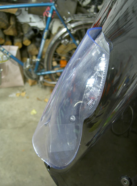

Das Material ist super. Wenn man etwas fummelt, entsprechend zuschneidet, kann man den Schutz mit den normalen Schrauben der Lampenmaske verschrauben. Siehe Bild. Vorteil: Schutz berührt den Scheinwerfer nicht, also keine Kratzer, Luft zur Kühlung kann durch und mit nem Hochdruckreiniger kann man auch dazwischen. Ich kann es nur so empfehlen.
Wenn jemand so ein Teil haben möchte - hab eins zu verschenken für Porto. Hab länger schon die Doppelscheinwerfer mit Plexischutz. Alternativ könnte ich ein Foto von der eigentlichen Maske machen für selber zuschneiden.

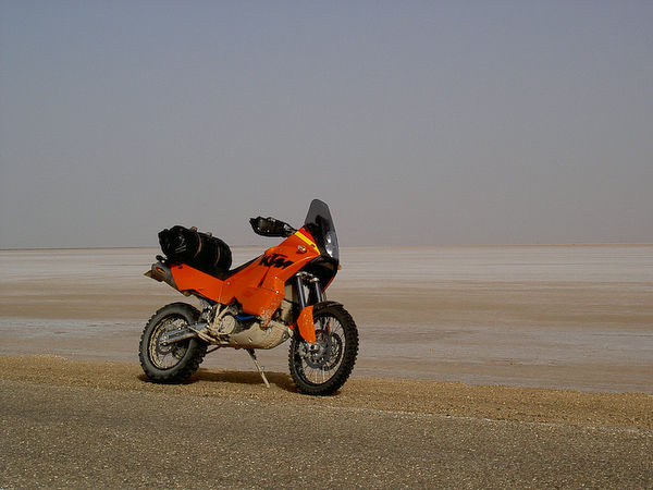

Hier noch mal von weitem. Soo unschnittig sieht das nicht aus... Smile
Fällt so fast nicht auf.

...stimmt!!!

Doofe Frage: Verändert das den Winkel oder die Streuung vom Licht? Irgendwelche Erfahrungswerte?
marcoOffline
Anmeldungsdatum: 09.01.2004
Beiträge insgesamt: 2184
KTM LC8 SE 950, 2008
KTM 450 Rallye Factory
BeitragVerfasst am : Do, 19. Feb 2009, 18:03    Titel: Antworten mit Zitat
Hab keinen großen Unterschied festgestellt. Bin aber auch nicht so der Nachtfahrer...
