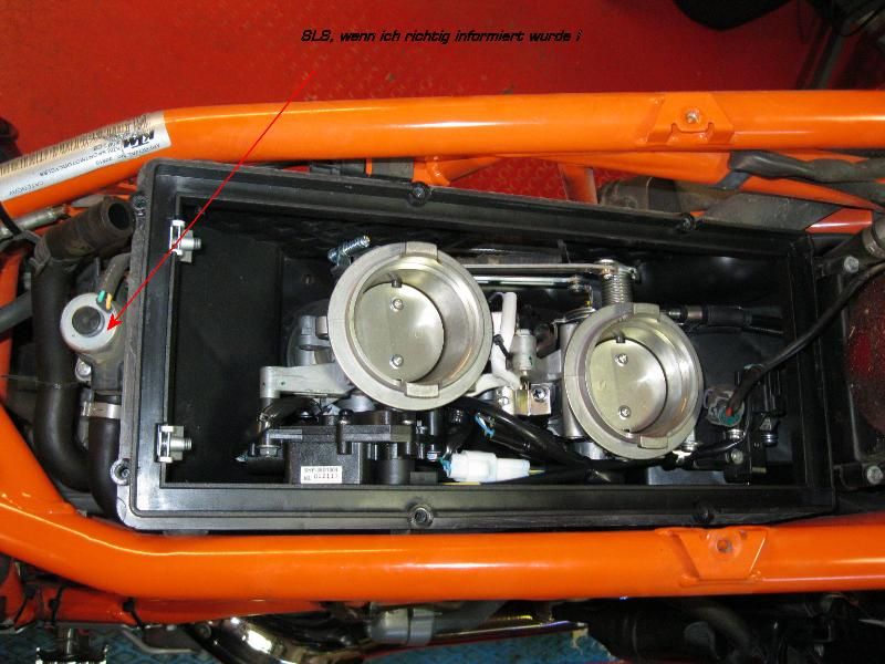

@Lasse und Kleiner:
Das verbratene Öl kam NICHT aus Hamburg!!! Richtig, das von der Tante hatte ich in der "N" gefahren und überhaupt keine Probleme gehabt.
Der Papier-Luftfilter war absolut ok. Nur ausgeblasen und wieder eingebaut.
Was mir noch eingefallen ist, was Michalis auch noch repariert hat....an dem SLS hatte was nicht gepaßt.....könnte vielleicht auch an dem gelegen haben unsure ?

gibts SLS an der 990er ?
Hab ich das auch drin in meiner frühgeborenen Eingepritzten ?

...... @franky01
