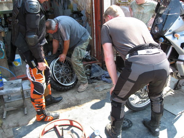

[quote="Pedalritter @ Mo, 28. Jan 2013, 14:31" Mir wurde gesagt am ehesten mit Fett und extrem hohem Luftdruck, habe allerdings keine eigenen Erfahrungswerte. [/quote]
Da habe ich schon einige Erfahrungswerte sammeln dürfen . Es kommt nicht auf dem Luftdruck. Selbst mit hunderten Bars aus einem Minikompressoer läuft nichts. Es kammt allein auf die explosionsartige Einbringung der Luft. Nur dann springt der Reifen über den Hump ins Felgenbett.
Irgendwo habe ich mal so eine Aktion gesehen http://www.youtube.com/watch?v=I8uj5N2AQUg .

Ein sehr guter und erfahrener Mech, der auch eingen hier im Forum die Reifen gewechselt hat, benutzt IMMER normales Fett. Allerdings in moderaten Mengen aber nie was anderes. Er ist selbst Endurofahrer.
der Benzinschnüffler

Das war die "Fettreifenaustauschaktion".
Übrigens: der gleiche Mech schwört auf Olivenöl statt Kupplungs-Blood. Allerdings bei Vollmond kaltgepresst und aus dem Südosten Griechenlands .
