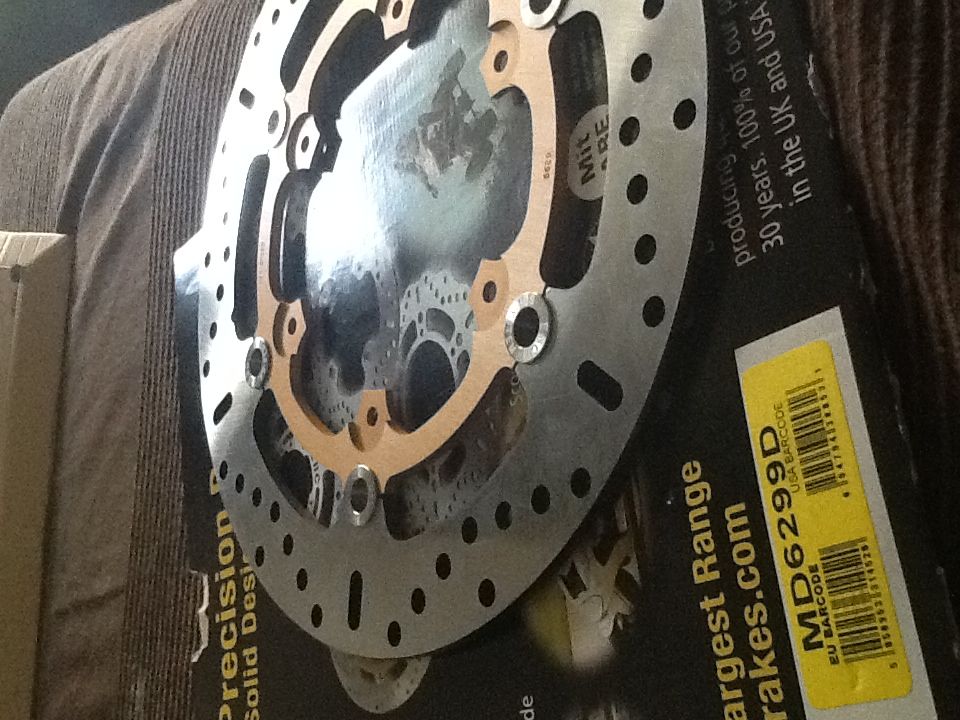

BeitragVerfasst am : Mo, 2. Jul 2012, 7:23    Titel: Antworten mit Zitat
hier ein Foto von meiner ebb-scheibe, der innere ring ist aus Alu, bei der hinteren Scheibe ist der ring aus stahl und hat die gleiche Farbe wie dein vordere.

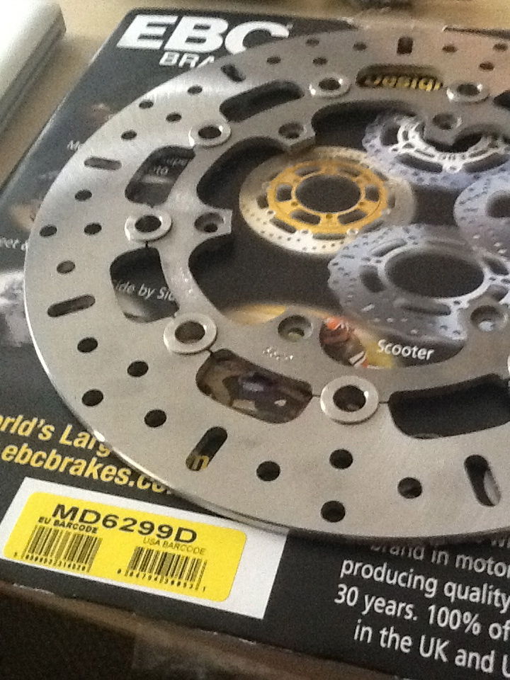

BeitragVerfasst am : Mo, 2. Jul 2012, 9:42    Titel: Antworten mit Zitat
hab gerade die 2. Bremsscheibe bekommen, und die ist so wie die von @Zweitmotorad, gleiche Bezeichnung auf dem Innenring 6299 und KBA61000.
Nicht nur das der Innenring einmal aus Alu und einmal aus Stahl ist, die Farbe unterschiedlich ist, nein auch die Scheibe und die Anzahl der Floater ist unterschiedlich. 9 Floater bei dem Stahlring und 6 Floater bei Aluring mit ABS-Ausfräsung. Lochmuster der Scheibe ist auch anders und die ABS-Version ist 350Gramm leichter.
Scheint wohl Glückssache zu sein was man bei ebc unter der Bezeichnung MD6299D bekommt wacko
@Zweitmotorrad, gib mal Bescheid ob Du die ABS-Version haben willst, sonst werd ich die in den nächsten Tagen montieren und meinen 2.Radsatz testen.
