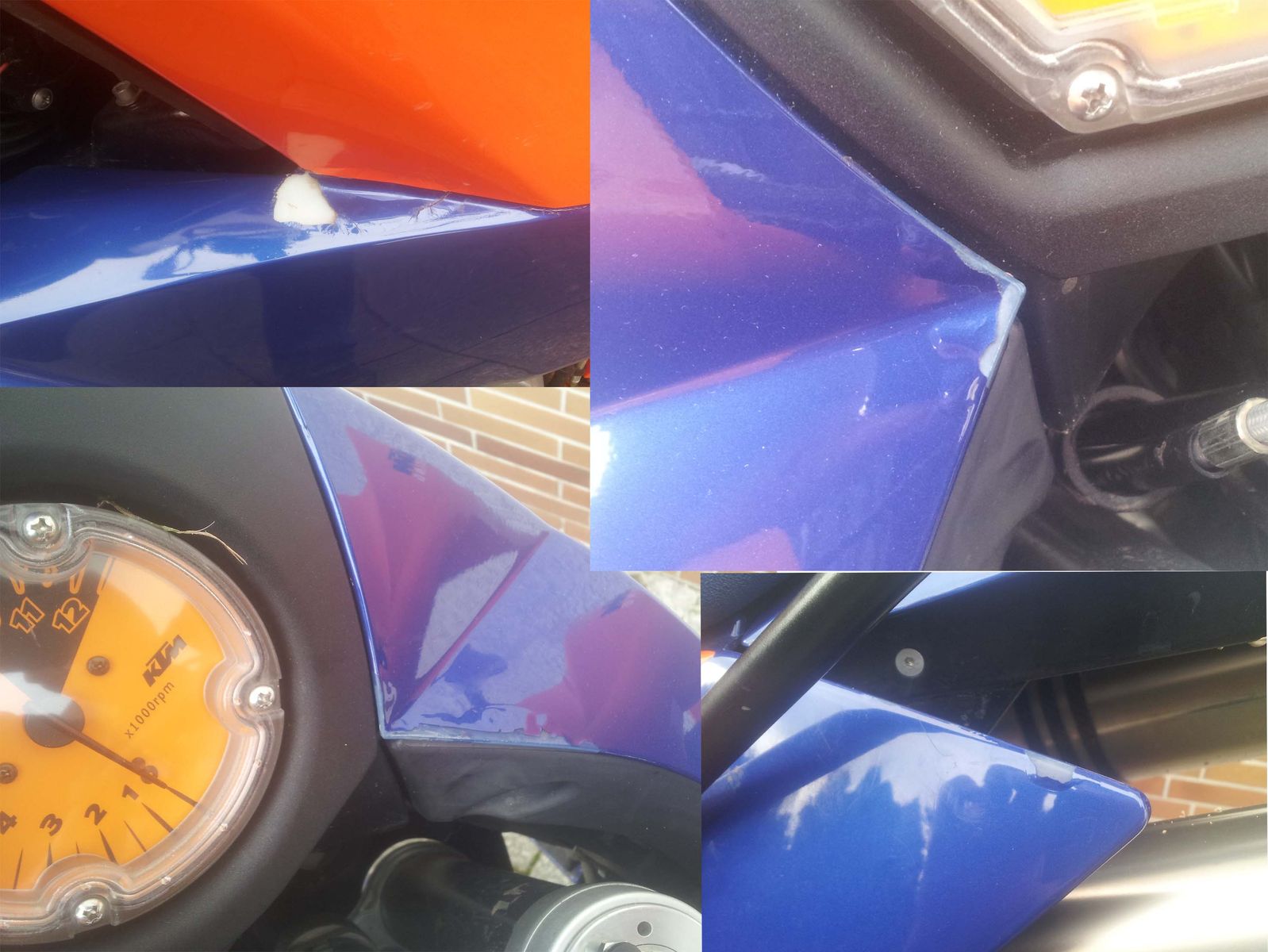

BeitragVerfasst am : Do, 7. März 2013, 11:48    Titel: Ich hol den thread nochmal hoch... Antworten mit Zitat
Auch bei meiner 05er S möchte der Lack nicht länger dort bleiben, wo er hingehört. An den Hamsterbacken und Seitendeckeln hält es sich noch in Grenzen. Aber am Tank stört es mich ziemlich. Der Vorbesitzer hat die Stelle auch schon 2x nachlackieren lassen, leider nur mit mäßigem Erfolg, wie man auf dem Bild sehen kann.
Hat es schon mal jemand mit Folie versucht? In einem anderen Thread hab ich gesehen, dass die Farbe wohl nicht direkt so zu bekommen ist. Hat jemand von euch eine Idee für die große Stelle am Tank? Könnte der Lüfter die Ursache sein (würde mich zwar sehr wundern, aber gut....)?
Grüße!
P.S: Mein Händler Stega hat auch schon einen Kulanzantrag gestellt...abgelehnt!

BeitragVerfasst am : Do, 7. März 2013, 12:53    Titel: Re: Ich hol den thread nochmal hoch... Antworten mit Zitat
Anderl @ Do, 7. März 2013, 10:48 hat folgendes geschrieben:
... In einem anderen Thread hab ich gesehen, dass die Farbe wohl nicht direkt so zu bekommen ist. ...
Hallo Anderl,
für die 05er ist der Lack m.W. normiert, d.h. Du kannst ihn Dir überall mischen lassen (s. KTM Farbcodetabellen). Da der Lack, wenn ich das richtig gesehen habe, bis auf den Tank runter ist, könnte die Untergrundbehandlung mangelhaft sein. Bin kein Lackierer, aber: Grob anschleifen, Grundierfüller, beispielsweise Zweikomponenten, geeignet für Plastik, dann sollte es eigentlich besser halten. Nachteil: Kosten ...

BeitragVerfasst am : Do, 7. März 2013, 13:30    Titel: Re: Ich hol den thread nochmal hoch... Antworten mit Zitat
BlauGazelle @ Do, 7. März 2013, 11:53 hat folgendes geschrieben:
...Grob anschleifen, Grundierfüller, beispielsweise Zweikomponenten, geeignet für Plastik, dann sollte es eigentlich besser halten. Nachteil: Kosten ...
Viele Grüße
BlauGazelle.
Was denkst du denn, wieviel ich dafür kalkulieren müsste?

BeitragVerfasst am : Fr, 8. März 2013, 10:38    Titel: Re: Ich hol den thread nochmal hoch... Antworten mit Zitat
Anderl @ Do, 7. März 2013, 12:30 hat folgendes geschrieben:
Viele Grüße
BlauGazelle.
Hhhmmmhh gruebel, mit etwas Glück und Verhandlungsgeschick könnten 300 bis 400 Euro reichen. Ich habe nur Zahlen einschließlich Reinigung (von Fertigungsrückständen) und Innenversiegelung - 500 Euro, einschließlich Farbe. Und dann kommt es natürlich auf das lokale Preisgefüge an und ob Du den Lackierer kennst (bei mir nicht der Fall Wink)
Aber Fragen kostet ja nichts! Vielleicht findest Du Einen der es gerne, gut und bezahlbar macht?! Viel Glück!

Ihr wisst schon das das Teil Original bei KTM 260,- in Originalfarbe kostet?

BeitragVerfasst am : Fr, 8. März 2013, 12:35    Titel: Antworten mit Zitat
Lackierer kotzen erstmal ab wenn sie solche Teile bekommen - ist halt nicht so schön flächig, sondern hat viele Winkel und Ecken etc.
300-400EUR hat der spaß bei mir gekostet..
Habe aber 3 Anläufe gebraucht
bei einem lag das zeug 4 Wochen rum, dann beim zwoten das gleiche Spiel - haben sich sehr schwer getan mit der Farbe - beim dritten gab es dann überhaupt keine Probleme mit Farbe und schnell war er auch..

BeitragVerfasst am : Sa, 9. März 2013, 10:40    Titel: Antworten mit Zitat
Squisher @ Fr, 8. März 2013, 11:35 hat folgendes geschrieben:
Hey, hast Du meinen Erfahrungsbericht kopiert? Mad
Bei mir war's fast genau so Laughing. (Aqualine) Tank wird gerade zum zweiten Mal lackiert. Alleine die Untergrundbehandlung mit Grundierfüller hat bis jetzt ca. 5 Wochen gedauert. Der erste Grundierfüller hat Risse gebildet und mußte wider runter. Nur bezahlen werde ich für die Arbeiten zumindest nicht, da Gewährleistung.
