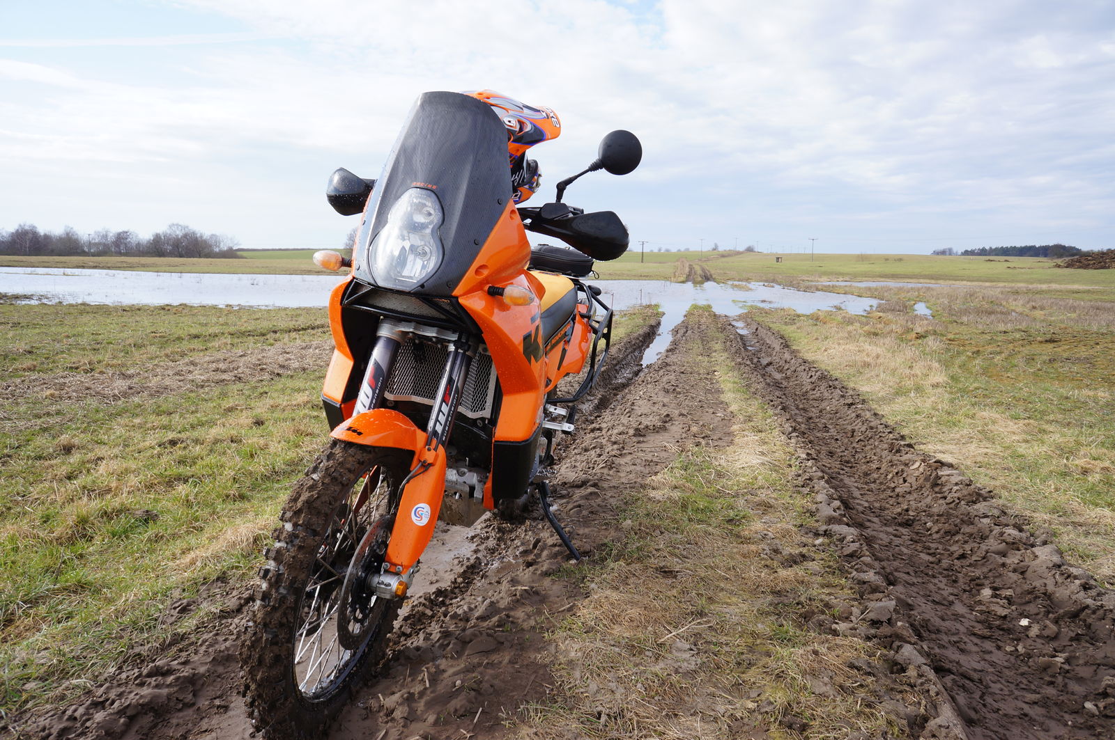

In Brandenburg und MeckPomm hatte ich noch kein Problem. Viel Sand und nach Regen Matsch. Der Lehm sitzt eher tiefer, ist an der Küste eher ein Problem für Bauherren.
Aber wer Angst vor Lehm hat, fährt wohl mit dem hohen Koti sicherer.

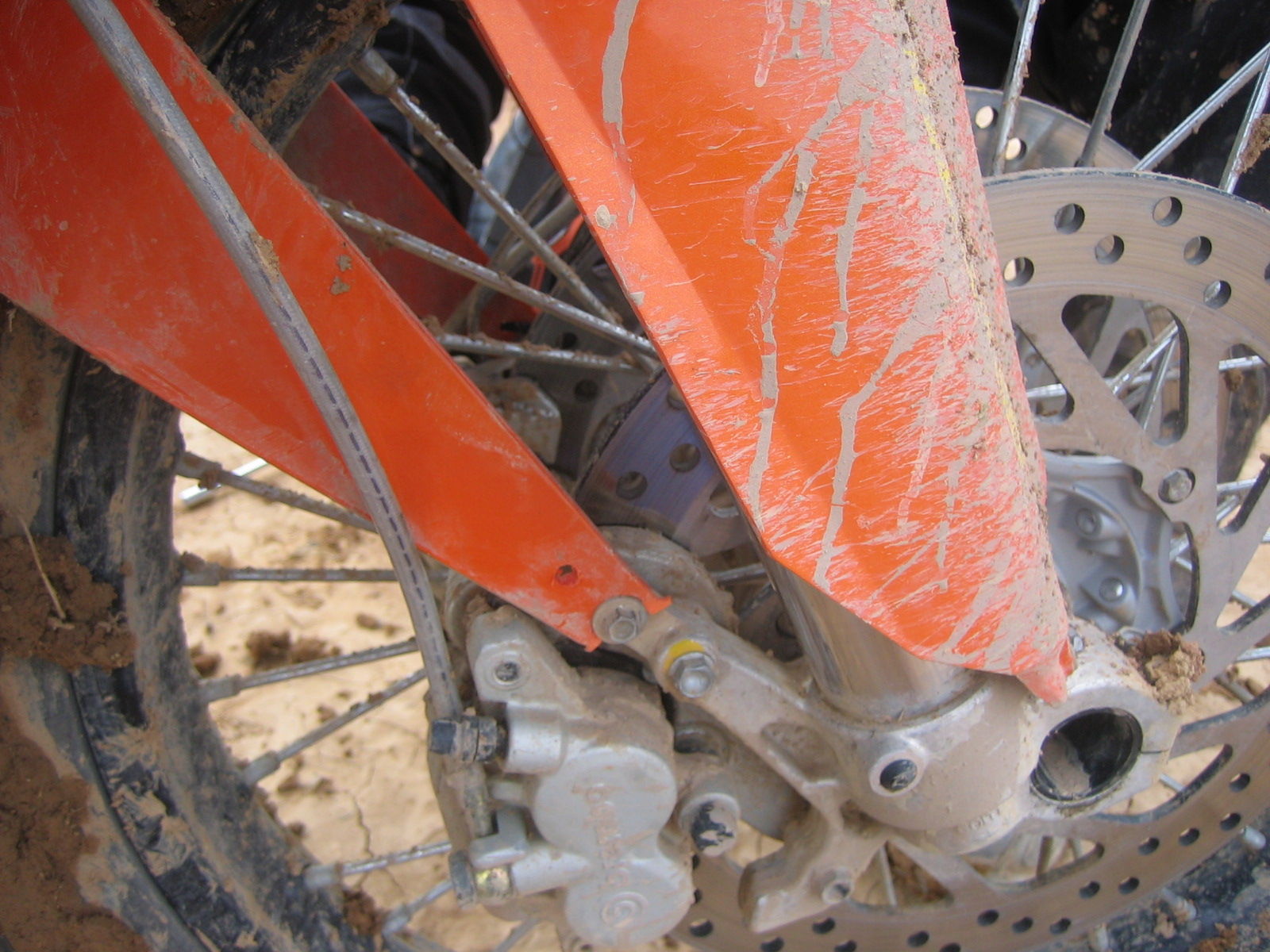

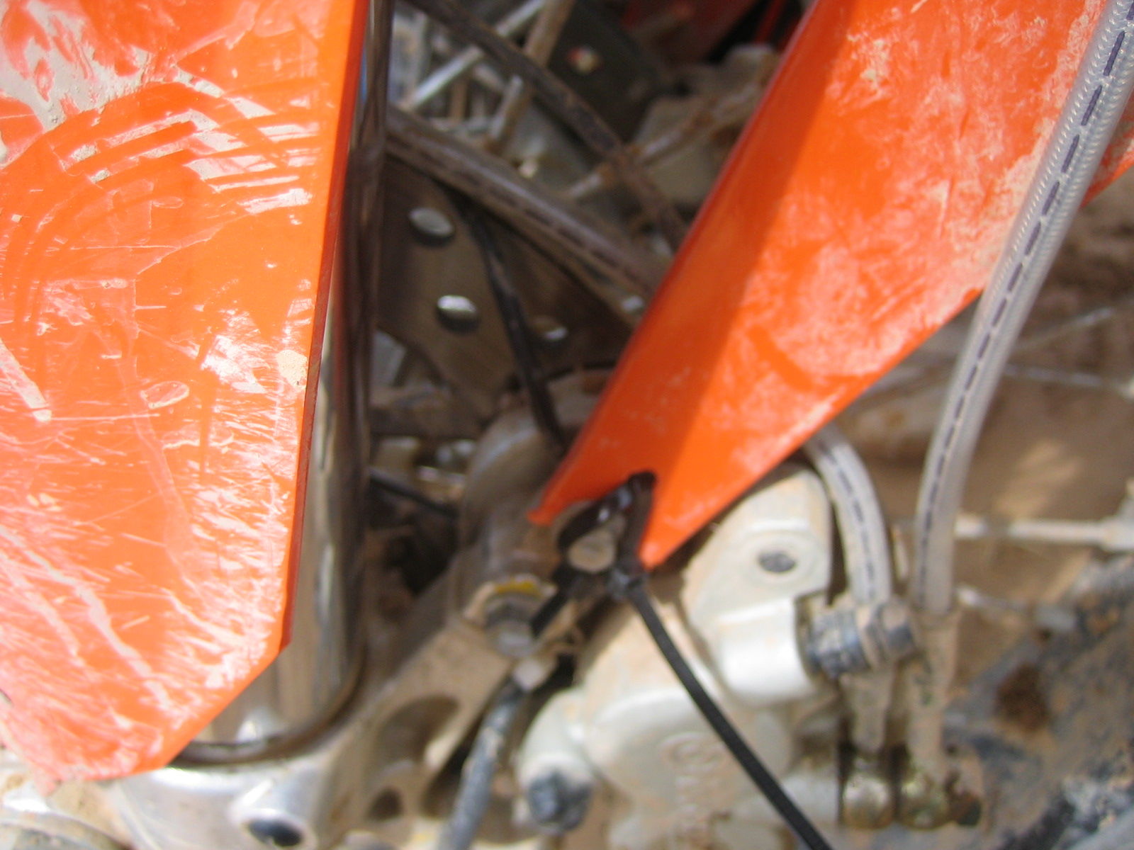

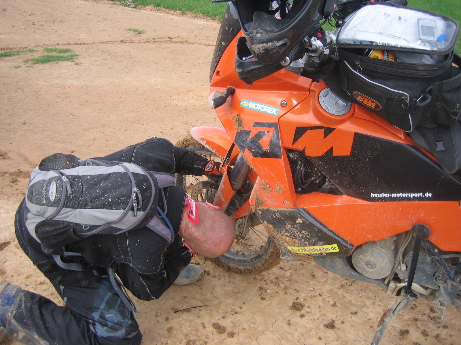

Ich bin 2009 in Spanien mit meiner 04er ADV über den Lenker.
Lehm, Lehm... Kotflügel weggerissen, Bremsleitung in den Stollen verfangen und ab ging die Post.
Mir war damals nichts weiter passiert, mit neuen Löchern und Kabelbinder gings dann weiter.

ich war im 3ten Gang auf einer Geraden unterwegs. Ein Wegpunkt im GPS sagt mir, dass ich abbiegen muss. Also runter vom Gas und genau jetzt ist es passiert. Ich hatte zunächst überhaupt keine Ahnung was passier war und der hinter mir fahrende Pancho auch nicht. Keine Erklärung für den Sturz.
Erst als ich die ADV wegschieben wollte, was nicht ging, bemerkte ich den Abriss des Kotflügels. Dieser lag auf dem verlehmten Rad, als wäre alles normal.
Die Bremsleitung war auf einer Seite undicht, aber nicht abgerissen.

Hab die Bilder gefunden:

Hmm.. Sieht aus wie meine @, werde wohl doch aufpassen müssen.
Danke für den Bericht und die Bilder Exclamation Exclamation Exclamation

ich denke, mit einem umbau auf die Bremleitung der 990er hat sich das größte problem erledigt, oder?
