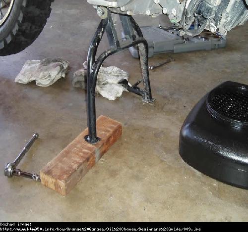

... und das mit dem Tip bzgl. Schrägstellen sieht man auch schön, einfache+gute Idee
