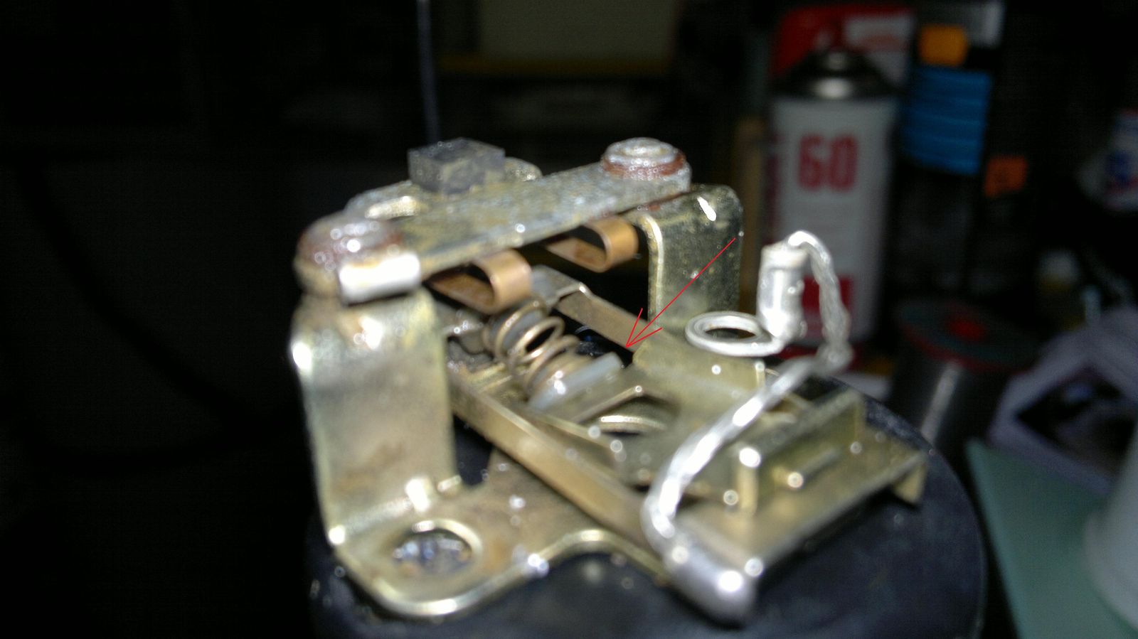

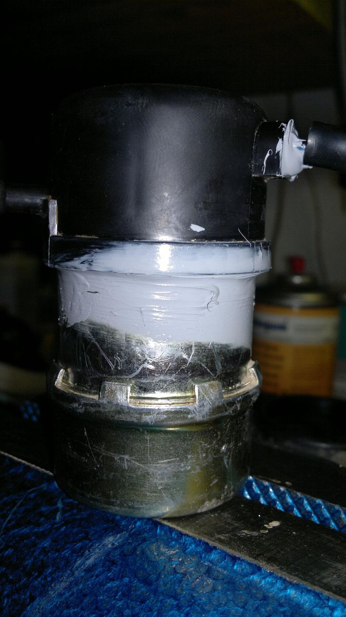

So ich durfte nun auch meine Erfahrungen mit der sche.... Benzinpumpe machen. Mad Damit alles plausibel wird, muss ich ein wenig ausholen.
Letztes Jahr in Grimme blieb ich stehen....leider. Doch ein Forumsmitglied hatte ne Pumpe im Rucksack dabei (BRB).
Der Ausfall war nach ein paar Pfützen aufgetreten. Ich dachte mir nichts dabei. Die Pumpe hatte mehr als 40000 km auf dem Buckel. Das Problem war für mich danach abgeschlossen, obwohl ich die Kontakte mal ersetzt hatte bei ca. 38000!
Dieses Frühjahr, die neue Pumpe hatte ca 4000 km auf der Uhr, blieb ich stehen! Ich merkte, dass ich doch die Symptome kenne, und ging sofort an die Pumpe... Lösung: Boardwerkzeug auf, schwerstes Werkzeug zur Hand und dolle auf das Pumpengehäuse schlagen. Das hat der Pumpe (und auch mir) in dem Zeitpunkt geholfen. Dachte die Pumpe habe sich irgendwie mechanisch festgesetzt. Naja ich hab halt immer die Montagsmodelle.....dachte ich!
Dann ruhe und alles läuft...nur ich hatte in jedem Tunnel immer ein schlechtes Gefühl Sad ....was mach ich, wenn die Zicke gleich stehen bleibt???
So Juli Bure Swiss KTM Adventure Treffen....viel Spass...Armeegelände mit vielen tiefen endlosen Pfützen! Geillll Smile
Nach 8 Km Totalausfall, musste mit schwerem Gerät rausgezogen werden...Land Rover war meine Rettung!
Fehlersuche war angesagt....Pumpe geöffnet, Wasser, Sand und Dreckpartikel kamen mir entgegen... ohmy dachte selber Schuld die Wasserdurchfahrt war wohl doch zu tief für meine alte 03er Dame.
Alles getrocknet, Kontaktspray und es lief wieder....Juhui die Freude war gross!!! Smile
Ich konnte etwa 1.5 Runden fahren, sprich 26 km fahren....wieder Ausfall nach der krassen Pfütze!!!! Nun war ich nicht mehr ganz so entspannt......scheiss KTM....und das am geilsten Wochenende im Jahr....
Zurück und Fehlersuche war angesagt. Ich war nicht mal Überrascht...wieder Wasser beim Kontakt....alles trocknen und ausblasen..testen im geöffneten Zustand. Die Kontakte blieben mehrmals kleben und waren sehr stark abgebrannt....und dies nach 4000 km!
Was ich feststellen konnte: Die Feder mit den weissen Plastikplätchen funktionierte nicht mehr! Durchs festkleben der Kontakte floss längere Zeit ein hoher Strom, es rauchte richtig am Kontakt(Kontakspray suchte da wohl das Weite). Somit wars da richtig heiss, die Metallbügel konnten nicht berührt werden somit über 70 Grad. Darum schmolzen auch die Plätchen an der Feder leicht an(nur Plastik). Nun war das leicht Wippen nicht mehr möglich, somit Totalausfall. Mad
Ursachensuche war nun angesagt. Der Entlüftungsschlauch der Pumpe war hinter einem Kabelbinder gerissen. Nur ein Schnitt, also nicht ganz durch! Da konnte also das sche..... Wasser rein!!! Das was mit ziemlicher Sicherheit schon in Grimme so! Kleine Ursache grosse Wirkung. Somit hätte ich mir ein Benzinpumpenkauf schenken können, hätte ich die Ursache von Anfang an gefunden oder auch gesucht.
Mein Fazit: Entlüftungsschlauch ersetzt, neue Pumpe enstört und seither wieder DAS Grinsen im Gesicht. Cool
Da ich feststellen musste, dass das Wasser die Ursache war, habe ich die Pumpe zusätzlich abgedichtet, da ich dem O-Ring nicht ganz traute!
Arbeiten die nun Sinnvoll sind! Alle Schläuche im Winter ersetzen und auch alle elektrischen Steckverbindungen pflegen! Bei meiner 03er ist das wohl nun an der Zeit. Ich denke, dass nach 9 Jahren das nun angebracht ist.
! Dies als Tip an alle 03/04er Besitzer !
ABER ich hab immer noch die originale Werksbatterie drin !!!!!!
Ich hoffe meine Erfahrungen helfen dem ein oder andern weiter.
Gruess Schniiderler
