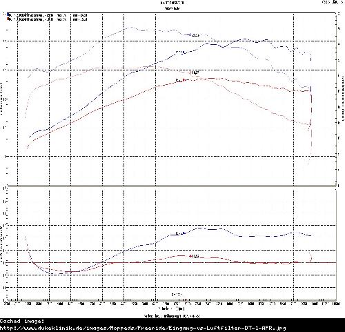

falls es noch einen interessiert was die Freeride so an Leistung bringen kann
Die untere Kurve zeigt die Eingangsmessung, Luftfilter original und Auspuff original
rot - Luftfilter DT-1 und Auspuff original
grün - Luftfilter DT-1 und Auspuff ohne Siebe
dunkelblaun - Luftfilter DT-1 und Akrapo (entspricht dem Auspuff ohne Kat und Siebe)
Das ganze wurde mit dem PowerCommander von mir abgestimmt, nachdem ich den PowerCommander auf die Freeride angepasst habe.
Wenn man sie abgestimmt au den offenen Luftfilter und originalen Auspuff fährt hat man schon ein ganz neues Mopped!

nein die Masseinheiten passen schon!
Sie soll 22PS haben, aber am Motor, die Messergebnisse sind allem am Hinetrrad gemessen.
Das was du zitierst sind Werte die KTM angibt und die, wie nachgemessen nicht stimmen.
Die Freeride hat mit dem offenen Mapping und dem entfernten Vorfilter 18PS am Rad, mehr nicht.
Wie man auch sehen kann, bringt es kaum etwas ausser etwas Drehmoment untenrum wenn man die Kats entfernt und bei dem geringen Zuwachs lohnt es sich nicht die Kats zu entfernen.
Die Siebe raus und den DT-1 Luftfilter rein, das ganze abgestimmt mit dem PowerCommander und das läuft.
Ansonsten wird die Freeride viel zu mager!
Daher ist die Abstimmung pflicht wenn man den anderen Luftfilter fährt.
auf dem Diagramm kannst du sehen wie sich die AFR Werte verändern wenn du den originalen Luftfilter gegen den DT-1 tauscht

wie du auf den Diagramm sehen kannst, sind nicht die Siebe der Schlüssel zur Leistung, sondern der Luftfilter.
Die Siebe packen dann noch einmal etwas drauf.
da kannst du sehen wie es mit offenen Siebe und ohne Abstimmung ist
grün - alles original
blau - offene Siebe, ohne Abstimmung
rot - offene Siebe und DT-1 Luftfilter ohne Abstimmung
Wenn man nur die offenen Siebe mit dem originalenn Luftfilter fährt, dann sind die AFR Werte auch noch im Annehmbaren Bereich
Gruss

ja wenn du eine Anständige Lambdaregelung hast, dann ist das so!
Aber bei den Motorrädern sind Sprungsonden verbaut, die nur erkennen ob man über oder unter den im Steuergerät hinterlegten Wert ist, also mehr oder weniger eingespritzt werden muss.
Das funktioniert aber nur bei den programmierten Werten und die Werte die auftreten wenn man mehr Luft rein gibt oder den Abgasstrom entkorkt sind nicht hinterlegt und so kann das Steuergerät das nicht asugleichen.
Daher, Lambdasonde abklemmen, PowerCommander rein und glücklich sein
