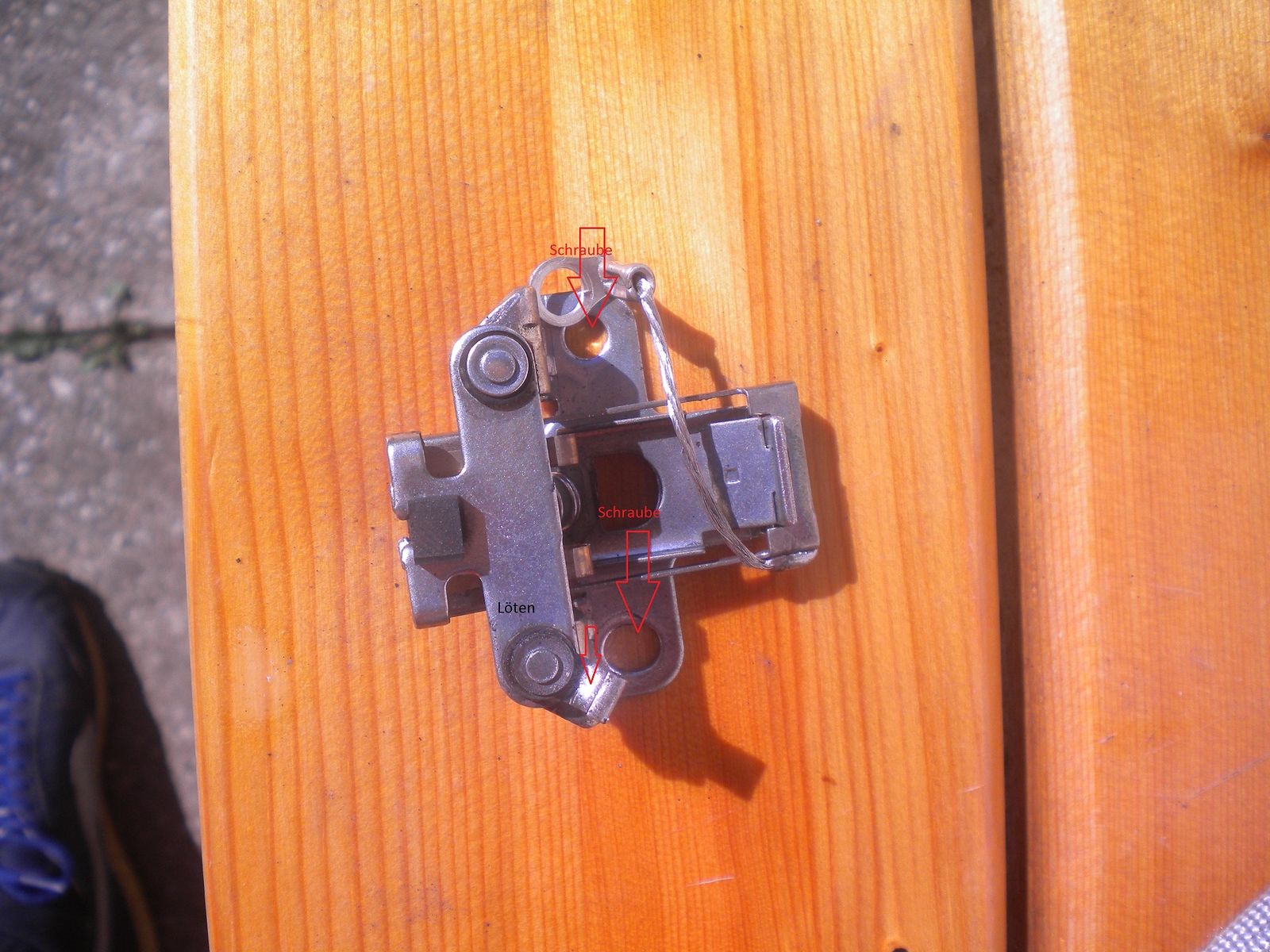

Kannst Du für solche Arbeiten aber leider vergessen, 8W reicht gerade zum Fingerverbrennen. Aber da die Idee gut ist mal HIER schauen, 30W klingt schon wärmer Mr. Green
Mit Gasbetrieb ist DIESER vielleicht eine Variante die man für den Preis ausprobieren kann.
Das Modell von Hotfire ist natürlich schon nett, aber für unterwegs schreckt mich auch (noch Rolling Eyes ) der Preis ab.
Und der Herr Bruggma meinte wohl so etwas, sollte als Provisorium auch gehen:

He Jungs, vertut euch ma nich. Da will`n dickes stück Eisen erwärmt werden.
Ich hab`s mit nem 80Watt Lötkolben gelötet. Das Eisen ist ca. 1,5mm dick.
Stossverbinder geht auch nicht. Is nix zu stossen. Da ist ein halbmond förmiges stück wo das Kabel eingelegt wird und dann mit Lötzinn befestigt wird.
Dann eher drumtüddeln und zusammen biegen.

Deine Rede, nur statt drumtüddeln, Ende Neu und Anfang Alt zusammenpressen, nix zu stossen
