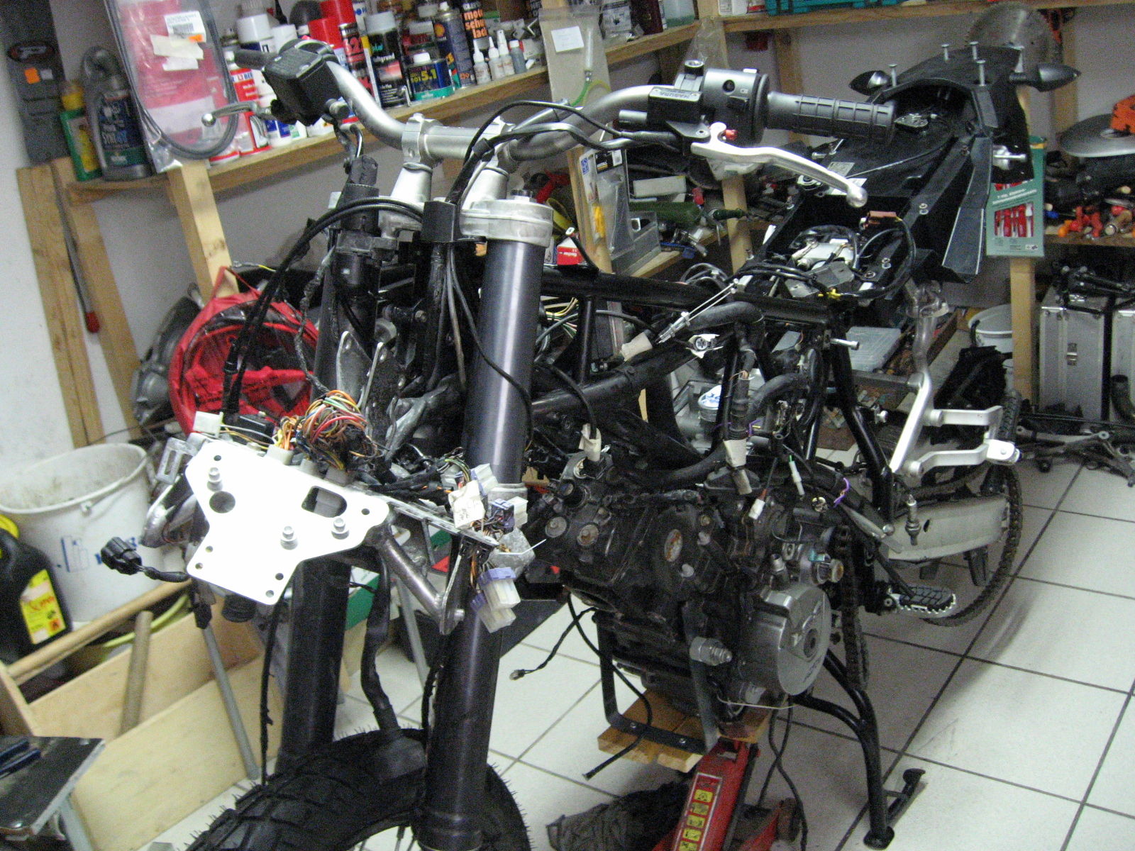

Wenn ich mich recht erinnere, wiegt der Motor 58 kg.
Auf jeden Fall ist der schwerer als ich mir gedacht habe. Iss nich so einfach den Schwingenarmbolzen herauszuziehen und gleichzeitig den Motor festzuhalten, ohne dass der unsanft den Boden berührt. Ich habe mir zwar den Wagenheber zuhilfe genommen aber direkt unter den Motor bekommst du den nicht, wenn du nichjt denMotorhalten hast, den KTM verwendet. Rein wars wesentlich einfacher. Da konnte ich ihn auf den Wagenheber legen und mit der Schraube sichern, die auch den Seitenständer hält und dann vorsichtig hochpumpen, bis er passte.

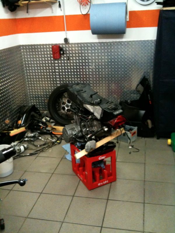

andersrum gehts wesentlich besser, Motor auf einen Bier oder Colakasten und alles Andere drumherum wegbauen...

Das mit andersherumbauen hört sich auch interessant an. Aber wie schon geschrieben, konnte ich den Motor nicht so unterbauen, dass er stabil gestanden wäre.

andersrum gehts wesentlich besser, Motor auf einen Bier oder Colakasten und alles Andere drumherum wegbauen...[/quote]
also ich habe ihn mit einem Wagenheber und einer Holzunterlage auf der ich eine provisorische Motorhalterung verschraubt habe alleine ausgebaut.Ging eigentlich ganz gut so.Auch das alleine einbauen funktionierte dann wieder.

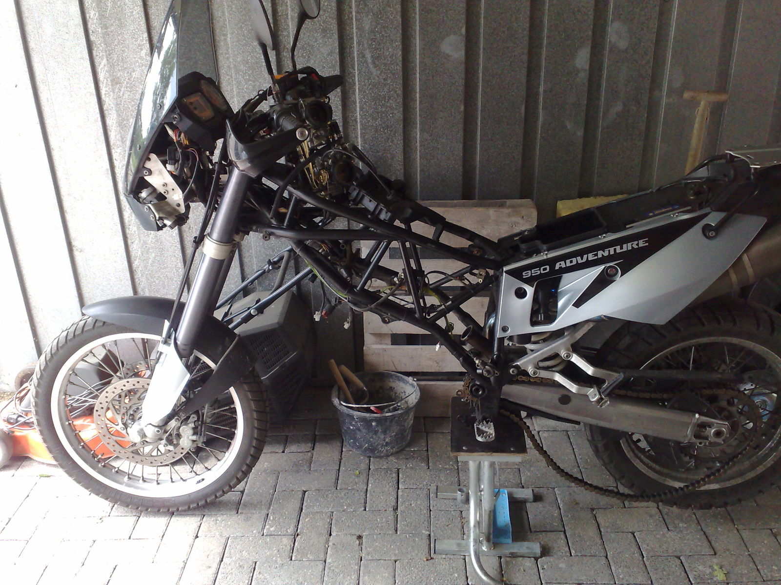

Hab den ganzen Mist auch gerade hinter mir (Zylinderkopfdichtungen), geht mit dem KTM Werkstatthandbuch aber ganz gut. Warum habt Ihr auch die Front und Auspuffanlage abgebaut?
Zum Motor rein- und rausnehmen habe ich einen Enduro-Ständer benutzt, ging auch super.

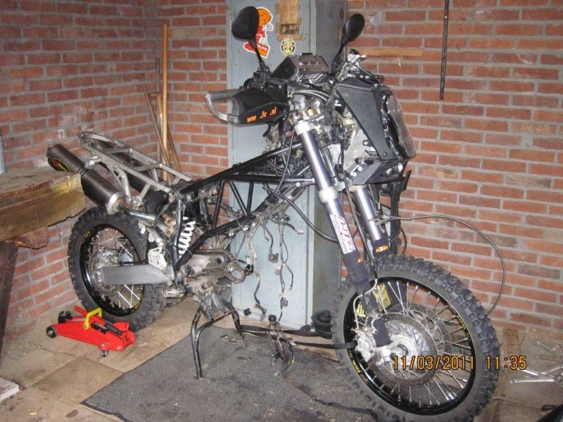

Nachdem ich andere Federn eingebaut hatte sah ich das den hintere Fussdichtung undicht war. Telefonate nach den Liebsten. Kosten ? Ungefähr 1000 euro. Tja Und wenn ich das motor selber ausbaue ?? Ungefähr 500 Euro. So gemacht. Motor ausgebaut. Geht sehr gut mit Handbuch. 1 Tag für ausbau und 1 Tag für einbau.
Also das Motorgehäuse nach den Liebsten gebracht un sie da.... Die hinterefussdichtungsfläche weist eine Delle auf bei den hinter Schraube rechts. (Genau den Ort wo das öl rauskomt). Nach meinung der Liebsten en Produktionsfehler. Mein Liebster kann dan auch keine garantie geben auf ebt. Reparatur an der hinter Fussdichtung. SCH.... Aber Wink dan meine idee: "Vielleicht seht KTM Ihren fehler ein " > Bemittlung durch den Liebsten: eine groses NEIN... Mien motorrad baujahr 2005 hat ja keine Garantie mehr aber ein Constructionsfehler ??? Vielleich selber mahr Ermittlen bei KTM Kundernservice über Koulance.
Tja und dan beginnt der Schwierigste Geschichte. Mit Reactionen von Kunden hat man bie KTM nicht viel auf (Meine Meinung)...1 Monat keine Antort. Dann en böser e-mail meinerseits und ... verdamt.. eine Reaction nach 1 1/2 Monat. Mann hat in Ostenreich Ferien gehabt Question (Móchte auch da Arebeiten Laughing ).
Dann geht eine Muhsame correspondation über nochmahls 2 Wochen. Antwort: "Keine Coulance, da ich 1 mahl selber eine Wartung durchgeführt hatte und da KTM dan davon Ausgeht das dann nicht alle Schrauben nachgezogen sind wodurch den Zilnder zich eingearbeitet habben muss in die Fuszilnderoberfläche. Tja.... Nach zoviel Fantasie um keine Koulance zu geben hab ich aufgegeben.
Zo das ist meine gechichte mit den hintere Fussdichtung. Jetz hat man die Delle ausgeglichen met Kaltmetal. Alles ist wieder dicht . Aber den Kundendienst ? Lik my ..... Mad
