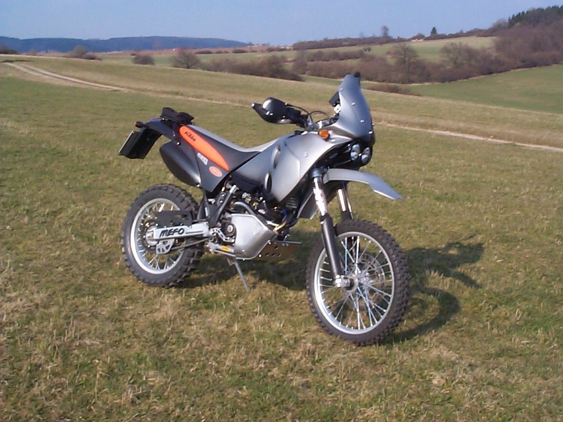

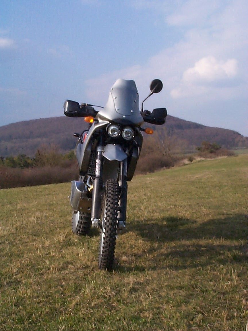

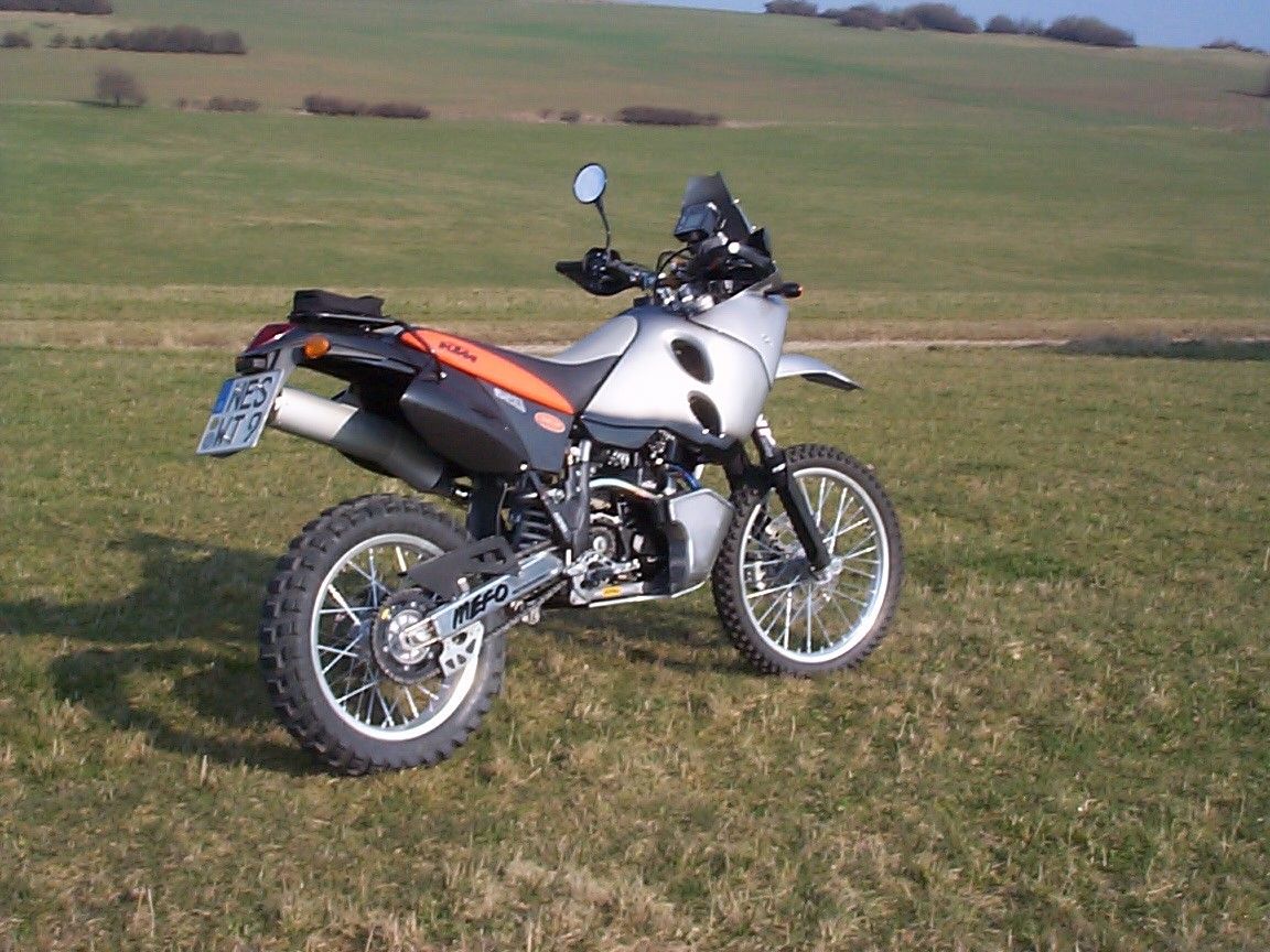

die verkleidung gab es ab 1997 mal bei mrs rau racing zu kaufen. nannte sich glaub ich KTM LC4 620 Marathon.....
bin 2001 mal günstig an eine gebrauchte verkleidung gekommen und hab mir die an einen sxc 625 gebaut.
hab das komplette moped dann leider 2004 wegen der lc8 komplett verkauft..

Schönes Gefährt hattest du da! Hatte dein Motorschutz nur auf der rechten Seite ein Fach oder sieht das auf den Bildern nur so aus?

der motorschutz hat rechts auch ein fach. der motorschutz stammte aus einen ktm rallye bj 1995. musste mir ne neue bodenplatte anfertigen und als ich die bilder gemacht hatte war des nur noch nicht ganz fertig.

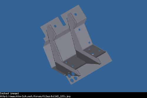

Nach einigen Tagen, melde ich mich auch mal wieder zu Wort. Die letzte Zeit ging es etwas drunter und drüber, aber heute lief alles wie am Schnürchen:

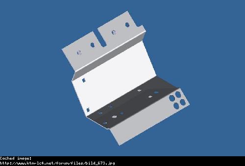

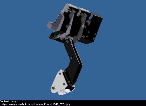

Die Vorbauplatte ist jetzt komplett fertig designt und die CAD-Daten sind beim Metallbauer:

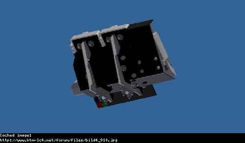

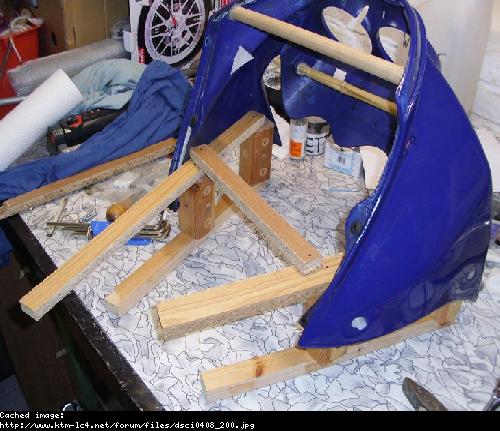

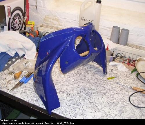

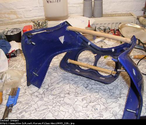

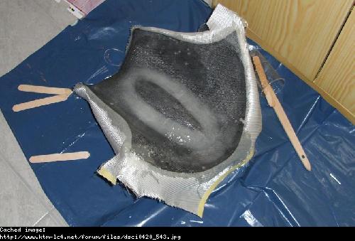

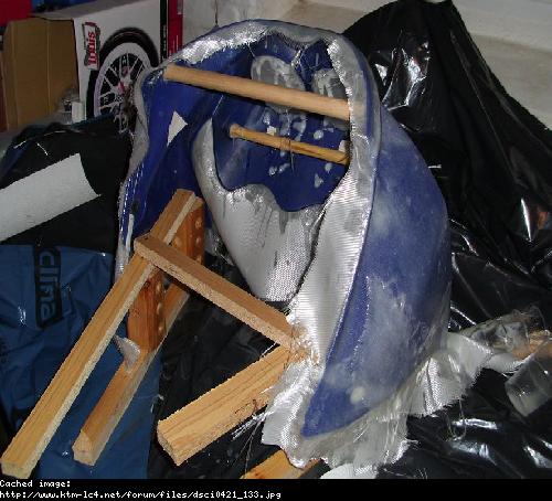

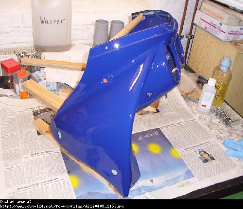

Dann kamen auch noch die Verkleidungsteile von Frank aus dem LC4-Forum an und gestern hab ich angefangen einen Abdruck zu nehmen:
In der Mitte habe ich noch zwei Verstrebungen eingesetzt, die werden dann erst beim Abdruck nötig, aber das zeige ich dann nochmal genauer:
Anschließend hab ich noch eine Halterung gebaut, die Verkleidung von Kleberesten gereinigt und das Trennmittel aufgetragen:

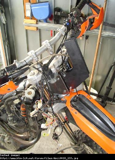

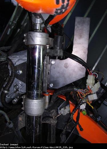

Hier also die versprochenen Bilder vom Vorbau:

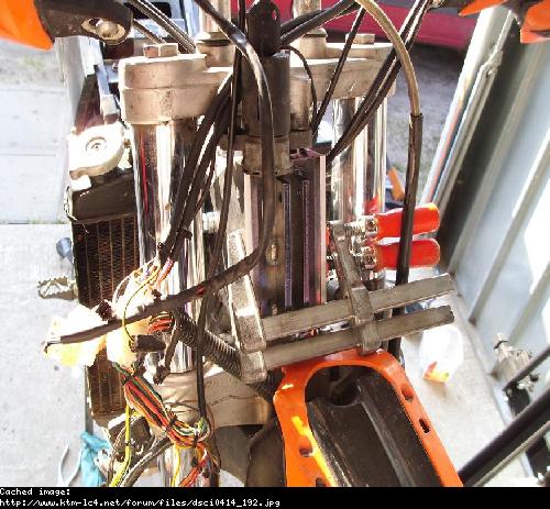

Erstmal musste ich das Alles mit Schraubzwingen provisorisch befestigen, damit ich die noch fehlenden Löcher mit möglichst wenig Spiel anbohren konnte:
Den Rest tat dann die Standbohrmaschine.
Dann kamen schonmal die beiden Seitenplatten ran. Das T-Stück kommt dann erst später, wenn ich Roadbook etc. fertig mit der Trägerplatte verschraubt habe:

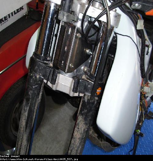

Hier sieht man ganz gut, dass das Zündschloss sogar dranbleiben konnte. Lediglich der untere Aufsatz, also der Schalter, den man mit dem Zündschlüssel dreht, musste weg. Sieht zwar jetzt nicht soooooo toll aus, aber ich kann weiter das Lenkerschloss benutzen und musste nicht diese blöden Linsenschraube, die sich normalerweise nur festziehen lassen, rausfrimeln. Cool
Ganz links sieht man, dass ich die Klemme für den Kabelbaum an den Kühlerschutz verlegt habe, da man an die alte Stelle nicht mehr ran kommt.
Was man jetzt nicht ohne weiteres sieht, ist, dass die Vorbauhalterung leider beim kompletten Einschlagen an die Halterung der Gabelschützer stößt. Da werde ich die Gewinde allerding einfach abschneiden und das ganze mit Kabelbinder festmachen.
Schöne Grüße
Marco

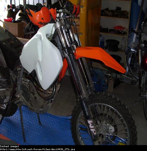

Die Form für die Verkleidung habe ich mit Heißluftfön an den kleineren Tank einigermaßen angepasst, wobei ich wahrscheinlich noch eine Kopie zum testen bauen werde und die dann an einigen Stellen mit Spachtelmasse noch "verschönern" werde, da beim Biegen an einigen Stellen Knicke entstanden sind.

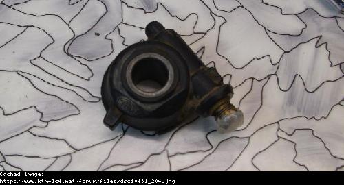

Dann hab ich die Tachowelle mit Heißkleber verschlossen, so, dass sie sich weiter im Innern drehen kann, aber kein Dreck von oben reinkommen kann:

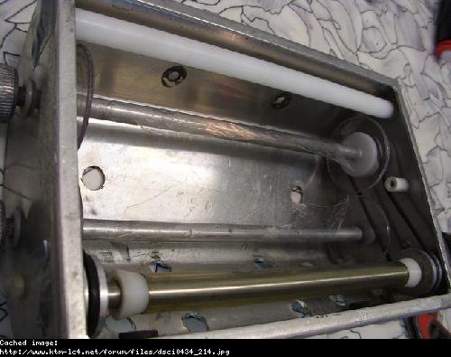

Hab noch schnell das MD-Roadbook fertig geserviced, sprich die noch übrigen Klebereste entfernt und neue Gummis eingebaut. Am Wochenende werde ich noch die offenen, über flüssigen Löchern verschließen, damit da kein Dreck reinkommt und die Scheibe mit einer neuen Folie bekleben.
Anschließend hab ich noch Streifen vom Paketklebeband an die angetriebenen Wellen geklebt, damit kann man das Roadbook dann später schneller und besser befestigen:
(Müsst ihr genau hinschauen Cool )

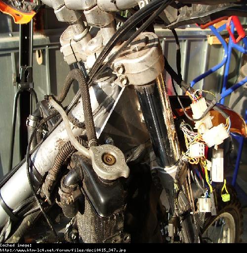

Die Gabelschützer musste ich noch etwas "modifizieren", da die oberen Halterungen an die Vorbauhalterung stoßen, wenn man den Lenker komplett eingeschlagen hat. Das war aber weniger das Problem, weil die eine Halterung sowieso schon kaputt war und das mit den Kabelbindern sogar noch sehr viel stabiler ist:
Ein mögliches Problem hätte sich auch mit dem Serienkotflügel ergeben können: Das Teil wird sowohl unterhalb der Gabelbrücke als auch oberhalb festgeschraubt. Und wenn sich eine der oberen Schrauben lockern sollte, dann könnte sie unter Umständen den Lenker blockieren in dem sie an die geschweißte Vorbauhalterung stößt. Das kann natürlich äußert unschön werden. :wink:

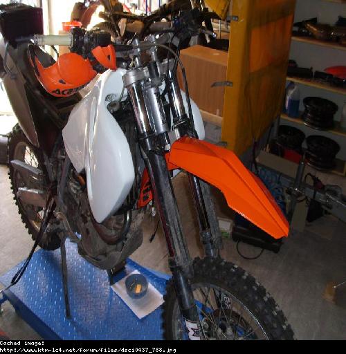

Da ich aber sowieso gerne den Superenduro- bzw. 690 Enduro-Kotflügel installieren wollte, hatte sich das Problem von alleine gelöst:
Unglaublich was neue Plastics ausmachen! Smile
Ich werde jetzt die anderen Plastikteile erstmal so lassen, wie sie sind, für die Baja, da wegen der fehlenden Verkleidung das Teil sowieso nicht allzu schön wird. Aber danach wird die noch schön beklebt und kommt sie nur noch zum Angucken ins Wohnzimmer...okay vielleicht auch nicht Mr. Green
